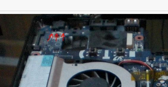

was ich bisher gesehen habe sind es 3 lötpunkte
wenn etwas mit der buchse nicht stimmt sehe ich es ja beim durchmessen
und wenn da auch 19V messbar sind, dann weiß ich nicht weiter :rolleyes:
so leider habe ich an den lötpunkten (siehe bild) 19,5V gemessen :(
