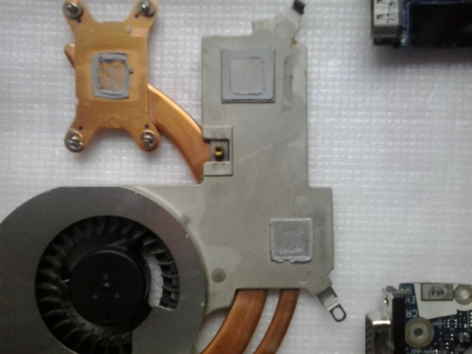

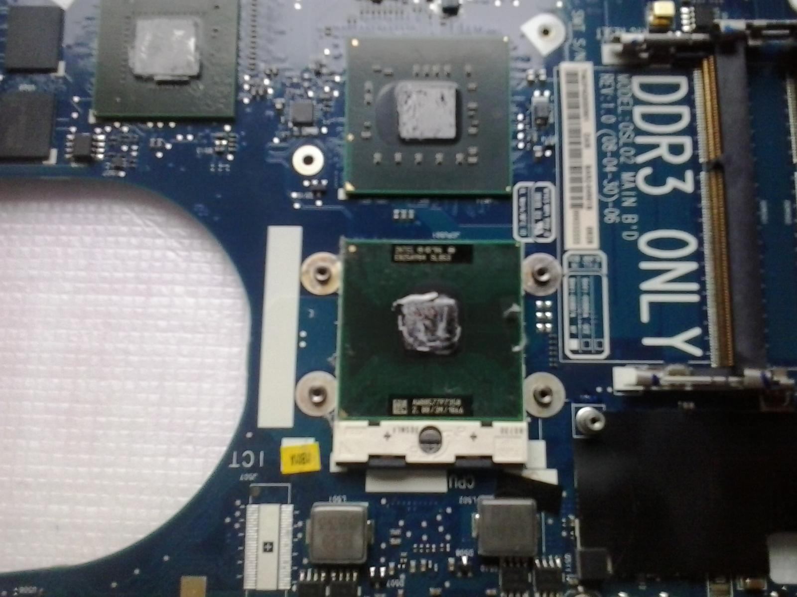

Die ersten beiden Sachen wurden heute gemacht, die anderen beiden vor ein paar Tagen. Habe beim CPU Upgrade heute auch die WLP ersetzt und den Lüfter/Kühlblock entstaubt. Es ist alles funktionsfähig, die CPU läuft, die Netzwerkkarte läuft. Meine CPU läuft auch teilweise mit 10x Multiplikator wenn der Akku dran ist (wie bei Herm). Allerdings nicht, wenn dauerhafter Stress anliegt (Prime95), sondern nur bei kurzen Spikes.
Wie lief der Umbau?
Ich habe mich an der CB Anleitung mit Kommentaren entlangehangelt und an dem Youtube-Video von einem Russen. Es lief fast alles super. Allerdings gab es eine Schraube (eine am Trackpad), die zu fest angezogen war. Weil ich erstmal meinen Standardschraubendreher benutzt habe habe ich mir die Schraube glatt gedreht. Als ich dann das bessere Werkzeug ausgepackt hatte war es schon zu spät und ich bekam keinen Grip mehr. Habe dann versucht eine Schlitz mit dem Dremel zu machen, aber die Scheiben kamen nicht dran und der Gravuraufsatz war zu grob. Habe dann von der anderen Seite versucht die Schraube herauszudrehen und habe dabei das Gewinde kaputt gemacht. Dann habe ich einfach drauflosgedremelt und irgendwann kam ein Seitenschneider zum Einsatz. Damit habe ich den restlichen Schraub- und Mutternklumpen dann kaputtgekriegt. Danach wurde das Mainboard erstmal schön gesäubert, damit ja kein Metallspan einen Kurzen macht. Die restlichen Schritte gingen dann wieder einfach. Kühler abgemacht und schön sauber gemacht. Die WLP war zu einer kneteartigen Masse geworden. Auf den Dies/Dice selber war sie einigermaßen zähflüssig, auf dem Kühler und neben den Dies/Dice war sie Knete. CPU ausgetauscht, WLP aufgetragen (Arctic Silver 5) und das ganze dann im Rückwärtsgang wieder zusammengebaut. Das ging dann recht schnell, habe bloß ein paar Schrauben vertauscht und eine vergessen, aber hat dann doch alles seinen Platz gefunden am Ende.

Prime95 Stresstest zeigt: CPU Temperatur bei 67°C, GPU bei 60°C. Vor dem CPU/WLP Austausch hatte ich hier 77°C CPU Temperatur und 69°C GPU Temperatur.

Zusammenfassung: Die stärkere CPU (~25%) wird ca. 10K besser gekühlt als die schwächere vorher. Die GPU erhitzt sich bei CPU Last auch weniger. Das Laptopgehäuse (an der linken unteren Seite) ist nicht mehr heiß bei CPU Last, sondern nur noch lauwarm - warm. Links neben der Tastatur hat sich die gefühlte Temperatur auch stark verbessert. Außerdem dreht der Lüfter nicht mehr auf seine stärkste Stufe bei CPU Last (passiert bei mir über 67°C), deshalb ruhiger. Bei gleichzeitiger CPU und GPU Last sind die Temperaturen vergleichbar mit den Temperaturen, die ich vorher bei nur CPU-Last bekommen habe.
