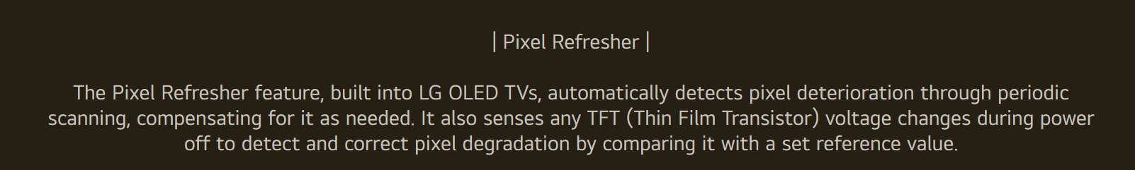

Normalerweise funktioniert das seit vielen Jahren so :
Das macht ein Pixel Refresher :

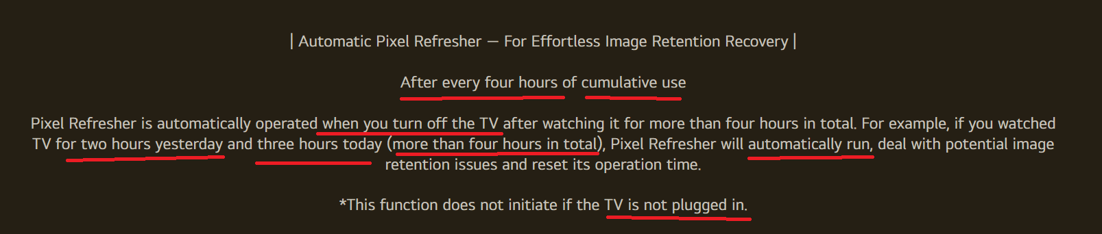

Also ab 4 std Kumulativer nutzung das Gerät ausschalten aber am Strom lassen und seit vielen Jahren isses dann so dass das Gerät dann sofort den Pixel Refresher startet der 5 - 7 min dauert
Normalerweise gibt das Gerät dem Nutzer ein Signal ob der Refresh grad läuft oder nicht .. bei meinem OLED TV gibts ein Relay das Klickt wen ich das Gerät an und ausschalte
klickt das Relay nich sofort beim Ausschalten dann läuft der Refresh nun an und dann klickt der TV nach 5 - 7 min wenn der Pixel Refresh fertig ist.
Bei den Monitoren wird das oftmals über ein unterschiedliches Licht am Monitor gezeigt
Aber manche Monitore haben leider weder das eine noch das andere ... liegt halt am Monitor bauer wie der Monitor bauer es bei seinem Monitor dann umsetzen möchte
Das Gerät für den Pixel Refresh dann auch am Strom lassen ... wenn der Refresh durch is kannst du das Gerät dann aber auch komplett vom Strom trennen
