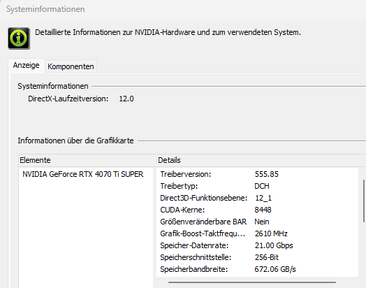

Die neuesten GraKa-Treiber sind installiert und es läuft alles, wie es sollte.

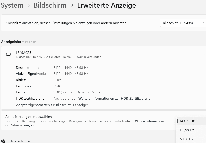

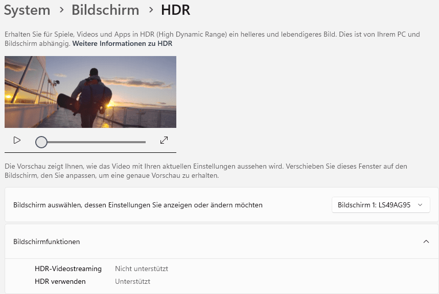

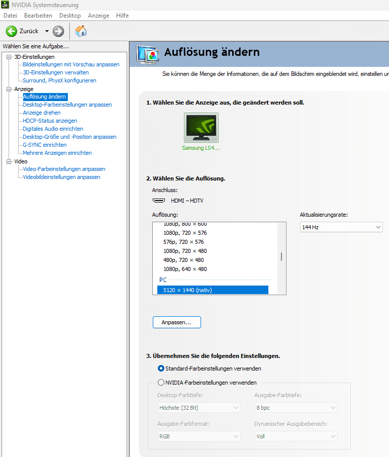

Schalte ich in den Windows Anzeige-Settings nun aber HDR ein, so wird der Bildschirm schwarz, was sich auch mangels Bildsignal nicht mehr ändern lässt.
In der NVIDIA-Systemsteuerung ist "G-SYNC, G-SYNC-Kompatibilität" (Vollbildmodus) aktiviert. Aktiviere ich zusätzlich unter "G-SYNC einrchten" die "Einstellungen für das ausgewählte Anzeigmodell aktivieren", so schaltet sich das Bild schwarz und der Monitor schaltet sich in einer Schleife aus und wieder an - ein Bild sehe ich dann nicht mehr. Daneben steht dort der Hinweis "Ausgewähltes Anzeigegerät ist nicht als G-SYNC-kompatibel bestätigt".
Dachte, dass Freesync mittlerweile NVIDIA und AMD untersützten würde und notfalls "GSYNC-kompatibel" ausreichen würde. Mehr als 144Hz wird auch nicht zur Auswahl angezeigt, was ggf. an HDMI liegen kann. Aber DP 1.4 unterstützt dieses scheinbar ebenfalls nicht ?!

Abgesehen davon, dass dein Monitor durchauch "defekt" sein kann (muss du also abseits bzw. mit andere Grafikkarte testen), heißt "compatible" heißt nicht 100% arbeitsfähig, sprich du hast kein Anspruch auf alle Features, die NVIDIA bieten will. G-SYNC-Whitepaper

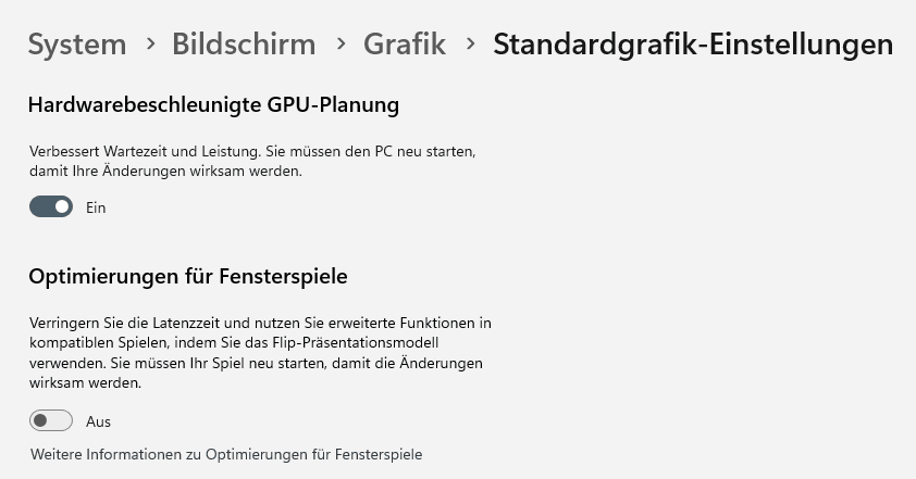

Ja, aber es läuft im Grunde nichts... nicht mehr als 144hz, nur SDR, kein Audio, über DisplayPort sehe ich gar kein Bild, bei HDR wird es schwarz, ab und an flackert es links.
Vielleicht ist es eine Einstellung im Nvidia-Treiber oder am Monitor. Wundert mich auch, dass ich über DP gar kein Signal bekomme. Die GraKa müsste doch automatisch drauf umstellen.

VRR und HDR laufen nun… für HDR muss man im Nvidia Control Panel 10 statt 8 bit einstellen. Dafür zuvor den Punkt bei „Nvidia Farbeinstellungen verwenden“ setzen.

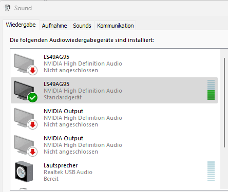

Jetzt bleibt das Problem mit sporadischen Mikroblitzern links und fehlendem Audio am Monitor, obwohl dieses im Nvidia-Center so eingestellt wurde.
Die beiliegenden DP-Kabel sollen absoluter Mist sein und das Hauptproblem für GSync-Probleme.

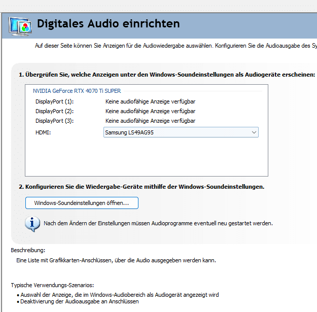

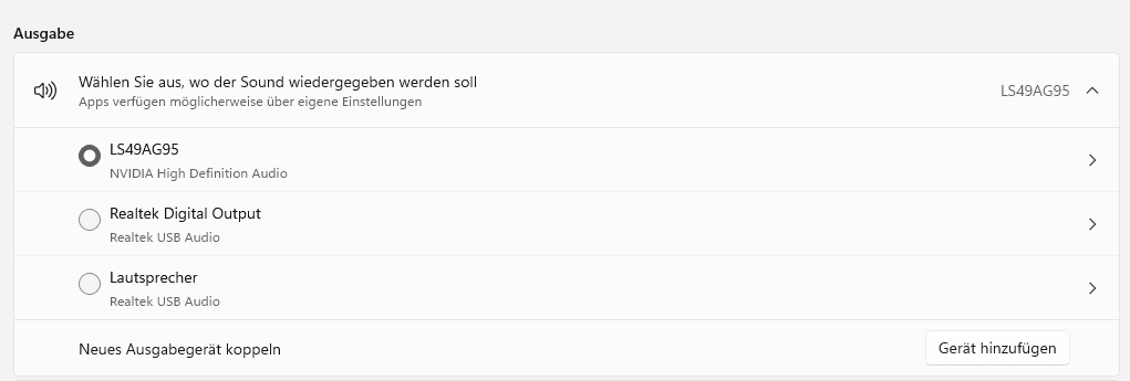

Ich finde den Fehler momentan nicht: der Samsung Odyssey soll den Sound ausgeben, den er via HDMI von der Nvidia erhält.
Testweise möchte ich einen Radiosender streamen und wähle dafür an mehreren Orten den Samsung als Ausgabegerät aus, der auch nicht gemutet ist.
Schließe ich den PC am OLED-TV an, so spielt er über HDMI auf dem TV Audio ab. Schließe ich einen Kopfhörer via Klinke am PC an, höre ich es auch.
Aber ich höre einfach keinen Ton über HDMI auf dem Samsung Odyssey... wo kann der Fehler liegen ?

Yes, i know… viele Odysseys haben Lautsprecher, meiner nicht. Hatte noch nie einen Monitor ohne Lautsprecher.
Dass das Teil fleißig Audio anzeigt, dieses aber nur an den Kopfhörerausgang weiterreicht, muss man auch erstmal wissen.
Es gibt ja keine integrierten Lautsprecher…
Aber ja, ich suche eine Audio-Lösung und weiß noch nicht genau, welches Headset sich anbieten würde und ob es kabelgeundennoder wireless sein sollte.
