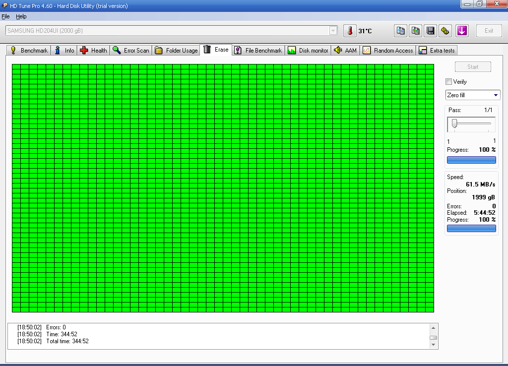

Was mir aber noch aufgefallen ist die Kapazität unter ESTOOL zeigt folgendes:
Current Size: 1907729 MB (LBA: 3907029167)
Native Size : 1907729 MB (LBA: 3907029168)
müssen denn die Werte nicht eigentlich gleich sein ?
Also auf der Platte steht drauf LBA: 3907029168.
Mich würde interessieren was ESTOOL bei euch anzeigt ?
Ausserdem würde ich noch wissen wollen wie PartitionsMagic 8 unter DOS bei Euch im eingerichteten Zustand der HD reagiert ?
Habe mit ESTOOL versucht auf 3907029168 zu ändern aber er macht es nicht bleibt immer auf 3907029167.
Hier mal noch von HD Tune Pro die Smart Werte: (beim ErrorScan und Erase geht er nur bis 1999GB dann is ENDE)
