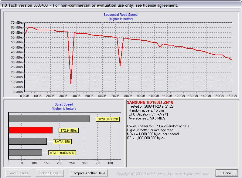

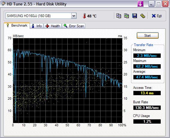

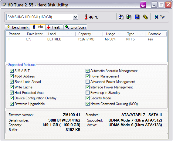

Ich habe seit kurzem bemerkt, das meine Festplatte sehr lange brauch bei Anwendungen und mein Cpu arbeitet kaum! Es laufen auch keine Programme die ständig auf die Festplatte zugreifen! Ich sehe sehr regemäßig die Festplatten LED arbeiten. Im Anhang mal ein Benchmark mit HDTune und infos zur Festplatte!

Ich find edie Minimum Rate sehr wenig!
Irgendjmd. eine Idee?

Edit: Habe noch ein bench mit Hd tach gemacht
War es bevor du gemerkt hast dass auch dein PC auf die Platte warten muss besser?
Die Transferraten sind ok, dass die Minimalwerte so "klein" sind liegt daran, dass es bei dir die Systemplatte ist und unter dem Benchmark auch mal vom OS drauf zugegriffen wird...
Wenn man die oberen Werte vergleicht mit den unteren schon!

Also: Was genau stört dich am ersten Bild, am zweiten und was insgesamt? Laut den Bildern läuft deine Platte genau so wie sie soll!
Klar läuft auch wieder schneller^^
Aber das was mcih gestört hat war die minimale rate von 2mb höchstens jetzt liegt die über 30mb
Das ist deine Systemplatte richtig? Wenn das Betriebssystem meint jetzt unter dem Benchmark auf die Festplatte zugreifen zu wollen dann tut es das auch. So kommen die Ausreißer nach unten zustande. Da ist nichts seltsam dran und auch nix kaputt ;).

Platte läuft genau so schnell wie sie soll (und das tat sie auch schon nach dem oberen Bild im Eingangspost), bloß ist der eine Peak nach unten auf 2Mb nicht vorhanden, der wie schon mehrmals erwähnt durch die OS-Zugriffe während des Benchmarks zustande kommt.
