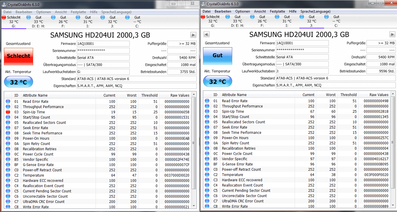

kann mir einer die Smart Werte erklären? Habe seit heute auch ein Problem mit meiner F4 und der Spin-Up Time.
Habe die Platte 2x verbaut und eine davon, ironischerweise die am wenigstens gebraucht wird, macht nun Probleme.
Mal n bisschen häufiger laufen lassen und den Wert im Auge behalten. Momentan heißt das nur, dass die Platte den Hintern nicht schnell genug hochbekommen hat, das kann sowohl ein Lagerproblem, als auch zu geringe Temperatur, ein schwachbrüstiges Netzteil, oder ein Problem bei der Stromverkabelung sein.
