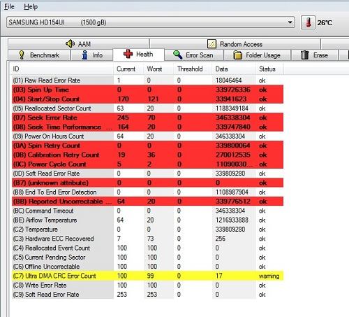

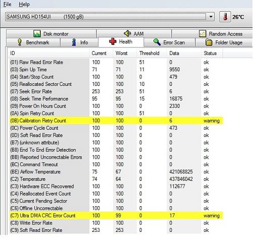

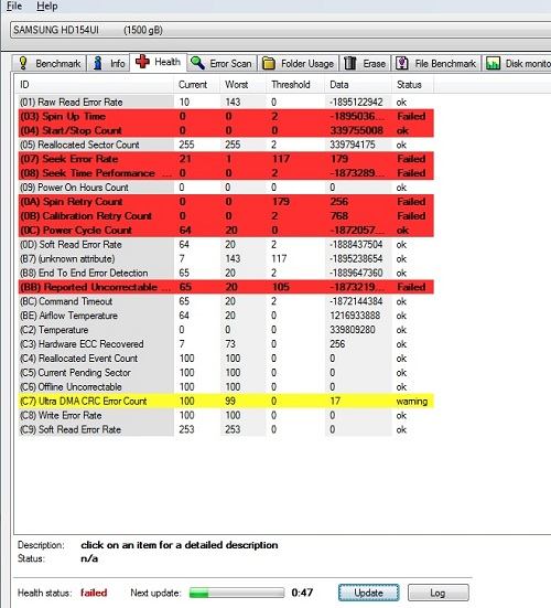

meine HD154UI zeigt unter HDTunePro komische Werte, das ESSTool meldet keine Fehler, alles OK. Je nachdem, wie oft ich update drücke, erscheinen folgende Werte:

Ein Fall für RMA?
Mein neues System bleibt ab und zu einfach stehen und ich muss neu booten. Könnte es damit zusammenhängen?

Macht das andere Software auch? Tausch mal den Port... ;)
Da scheint wohl die trial einen Fehler gehabt zu haben. Plötzlich wurden auf allen HDs Fehler gefunden. Ausserdem schloss sich HDTunePro nach klick auf das Menü. Ich habe nun HDTune installiert und das meldet mir keine Fehler, bei keiner Platte. Es erkennt nur meine Intel Postville 80GB SSD nicht. Ist das normal?
