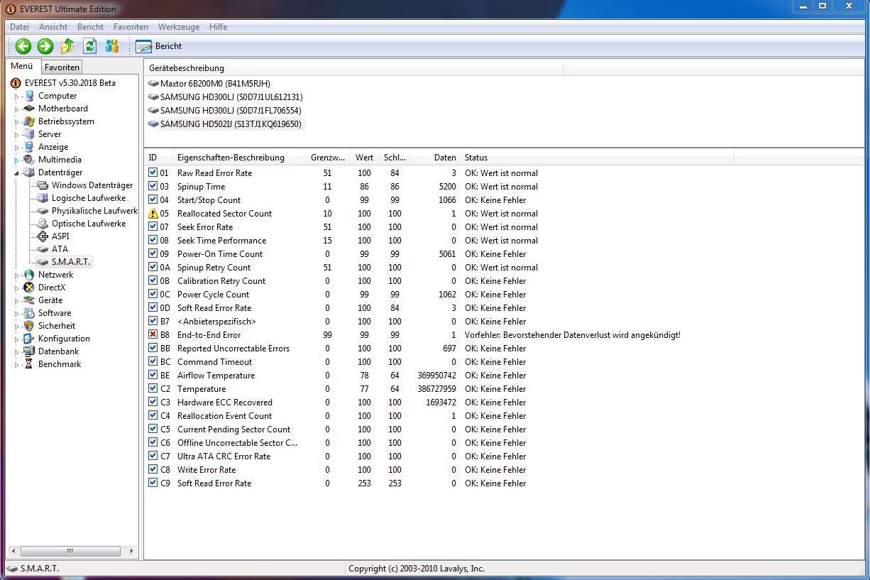

Ich habe gerade mal wieder aus Langeweile durch mein Everest geblättert und bin auf folgendes gestoßen:
Siehe Miniaturansicht. Bild war leider zu groß....
Sollt eich das ernst nehmen? Womit kann ich das gegenchecken??
Ist meine Bootplatte :eek:

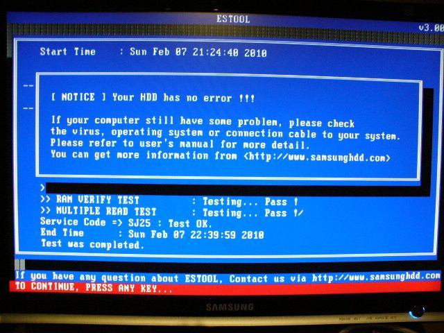

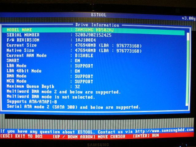

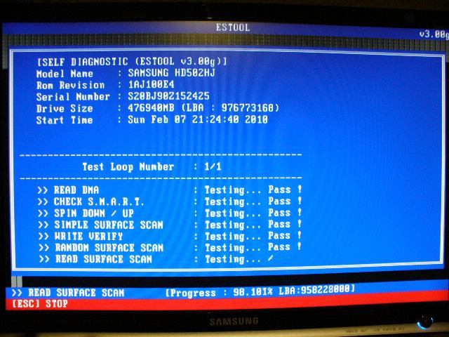

habe gerade das ESTOOL über meine HD502HJ laufen lassen. Sind insbesondere die Werte auf der Informationsseite in Ordnung?
da steht zwar alles Wort für Wort aber beim letzten Screen weiß ich nichts damit anzufangen. Deswegen meine Frage ob das alles in Ordnung ist.
Das sind rein technische Daten, was soll daran verkehrt sein?
wenn euch da nichts besonderes auffällt, dann wird das schon passen.
Dankeschön :)
Dein AAM Mode ist ausgeschaltet. Somit schaltet sie sich auch nicht ab, geschweige denn ist leiser, wenn sie nicht gebraucht wird.
Wenn Du das ändern willst... AAM > gewünschte Option aktivieren.
