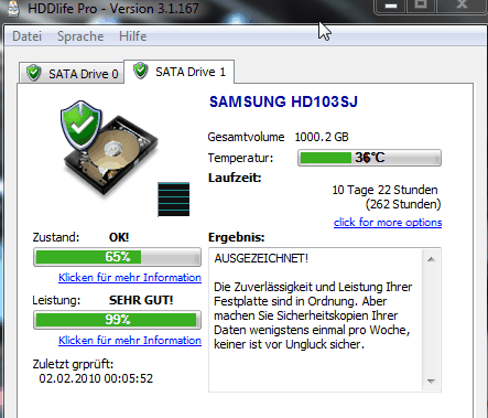

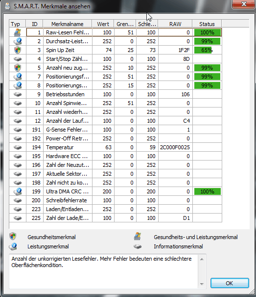

Hallo zusammen,
hab mal eine Frage zu meiner Samsung F3 HD103SJ. Die Festplatte habe ich Ende Dezember 2009 eingebaut und hat 262 Stunden Laufzeit hinter sich.
Seit einigen Tagen rauscht die Festplatte. Ich habe den Strom von der Festplatte abgezogen und das rauschen war weg. Die Spin-Up-Zeit ist auf 65%. Alle anderen Werte sind im Bereich 99% bis 100%.
Muß ich davon ausgehen das die Platte kurz davor ist über den Jordan zu gehen? Die Festplatte ist in einer Scythe Himuro verbaut und hängt in dieser im 5 1/4 Schacht.
Die Temperaturen der Platte sind im Bereich von ca. 35%
Danke für die Unterstützung.

Ist bei mir auch ...Also das mit 65% Temp ist bei 29°
Wobei das völliger Quark ist und nur durch die gegebenen Herstellergrenzwerte so errechnet wird. Rechnet den RAW mal ins Dezimalsystem um, da kommen knapp 8s Spinup raus. Und das ist für ne 2-Platter 3,5" durchaus in Ordnung.

Die Platte gibt seit ein paar Tagen ein lautes rauschen von sich. Das war vorher nicht da. Meine anderen Festplatten rauschen nicht. Daher meine Frage, da ich das rauschen nicht einschätzen kann......
Was gibts da viel zu erklären? :fresse:
Jedes elektrische Gerät, das Geräusche macht, hört bei plötzlichem Strommangel irgendwann auf, diese Geräusche zu machen. => Sinn der Aktion :rolleyes:
@Rauschen: Das können wir aus der Ferne auch nicht einschätzen. Vielleicht kriegst du ja ne gute Tonaufnahme hin.
Warum machst du dir überhaupt Sorgen?
Kein Backup in der Hinterhand?
Wenn doch, abwarten und Smart Werte verfolgen, Test mit hd tune und Hersteller Tool machen und bei Bedarf geht die Platte dann in die RMA.
