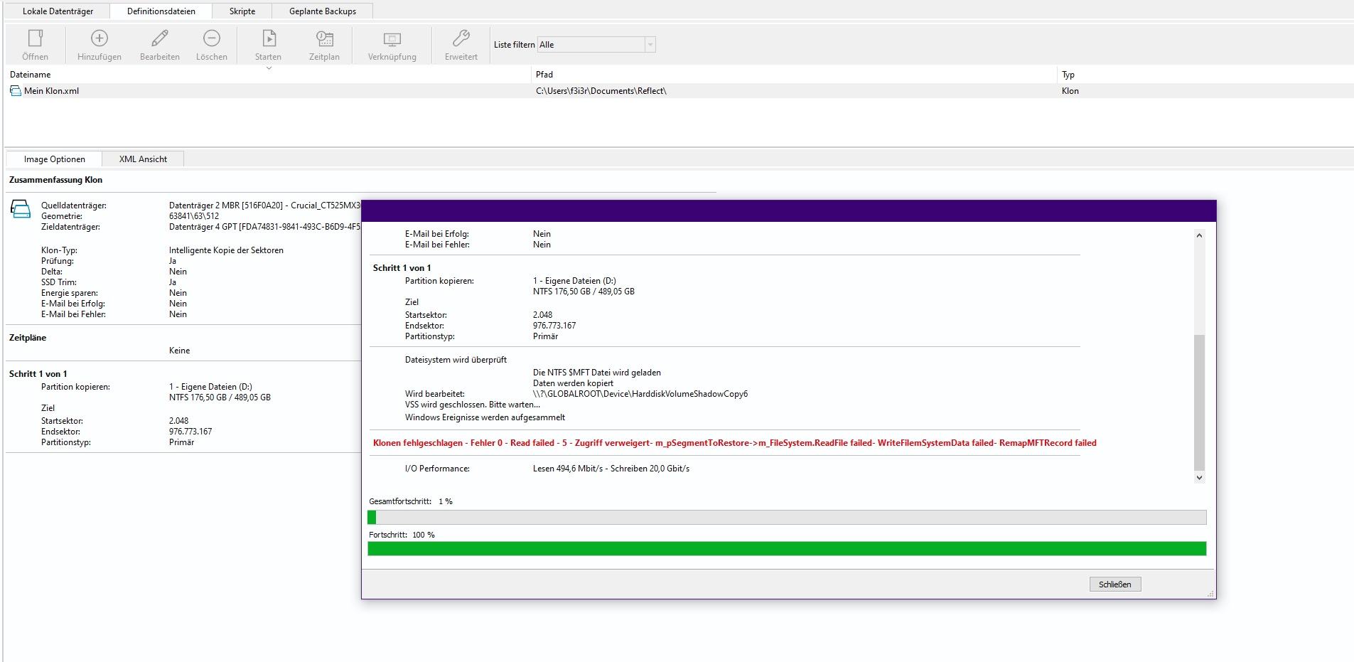

Lässt sich doch beim Klonvorgang unter Macrium Reflect einrichten. Oder ggf. später mit z.B. Partition Wizard.
das klappt ja gut.

Hmm, das könnte auf Lesefehler hindeuten. Vielleicht mal chkdsk d: /r drüberlaufen lassen und das Log angucken. Sobald ein Laufwerk defekte Sektoren hat, kannst du den normalen Klonalgorithmus von Reflect vergessen. Ich habe da tlw. schon mit Mühe die Nummer der defekten Sektoren eruiert (glaub im SMART-Log) und dann im Diskeditor zu überschreiben versucht, das geht aber auch nicht immer (eine olle 1-GB-Platte habe ich so mal gerettet, aber wenn die Platte den Sektor gar nicht erst finden kann, weil die Servospuren malad sind, dann hast du u.U. Pech - das sollte zwar bei einer vernünftig programmierten Firmware nicht vorkommen, aber in der Praxis ist die das nicht immer).
Wenn das bloß ein Datenlaufwerk ist, würde ich notfalls die neue Partition manuell in der Datenträgerverwaltung anlegen und den ganzen Kram zu Fuß kopieren (Tip: vorher Echtzeitschutz vom Virenscanner ausschalten).

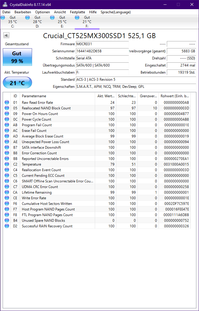

Poste doch bitte mal die Screenshots von CrystalDiskInfo für die ganzen SSDs, ziehe aber bitte das Fenster soweit auf, dass alle Attribute und auch die Rohwerte vollständig sichtbar sind, also keine Scrollbalken mehr erscheinen. CDI kann seinen eigenen Screenshot als Datei speichern, einfach CTRL+S drücken.

is das normal das ich die 3 samsung M2 ssds damit nicht komplett auslesen kann? da hab ich nur die hexxa werte und nur 2/3 der werte.

Die Crucial sieht auch nicht gut aus. 61 Schreib-/Lesefehler und ersetzte NAND Blöcke.
Die vielen UDMA CRC Fehler dürften von einem fehlerhaften SATA Kabel kommen...
joa die sollte ja sowieso ersetzt werden, mit dem kabel ist komisch. ist der wert über zeit oder ein aktueller? weil bei der hatte ih damals wegen einem mist kabel mal aussetzer
NVMe SSD haben nur noch einen Wert pro Attribut und auch standardisierte Werte. Es hat also nicht mit dem Hersteller (Samsung) oder Formfaktor (M.2) zu tun, sondern damit, dass es eben NVMe SSDs sind.
Es zählt nur der Rohwert vom Attribut C7 und der ist ein Lebenszeitzähler, der Aktuelle Wert ist für die meisten Attribute Crucial SSDs sowieso auf 100 gefixt. Es ist ein Lebenszeitzähler der nie fällt, sondern nur stabil bleibt wenn alles in Ordnung ist oder eben steigt, wenn es weiterhin Probleme gibt und bei vielen Laufwerken steigt er pro Einschaltvorgang nur einmal, da solltest Du also die nächste Zeit mal ein Aug drauf haben um zu sehen ob der Rohwert vom Attribut C7 steigt, wenn ja, dann besteht da aktuell ein Problem, sonst ist das Problem wohl mal in der Vergangenheit gewesen und inzwischen z.B. bei einem Umbau schon behoben worden. Wir kennen ja die Geschichte Deines Rechners nicht.

Übrigens, für die MX300 gibt es eine Firmware M0CR070, deine hat noch M0CR031 drauf. Der Unterschied in der Versionsnummer ist verdächtig groß, da gab es wohl einiges zu verbessern. Ich würde sie mal updaten, einmal Secure Erase / diskpart clean all (Daten sind ja jetzt alle runter), CDI befragen / Screenshot speichern, einmal mit h2testw vollschreiben und testen lassen und dann nochmal CDI konsultieren. Dann läßt du sie mal ein paar Monate rumliegen und liest nochmal mit h2testw die Testdaten aus. Wenn sie das alles problemlos und ohne neue reallocated sectors mitmacht, kann man die denke ich noch verwenden (vielleicht im USB-Gehäuse als Portabel-SSD, da kann jeder Stick einpacken).
