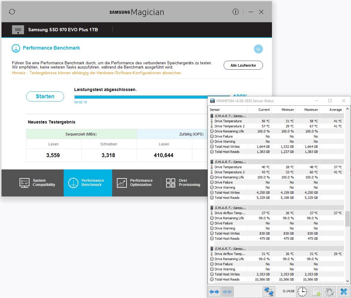

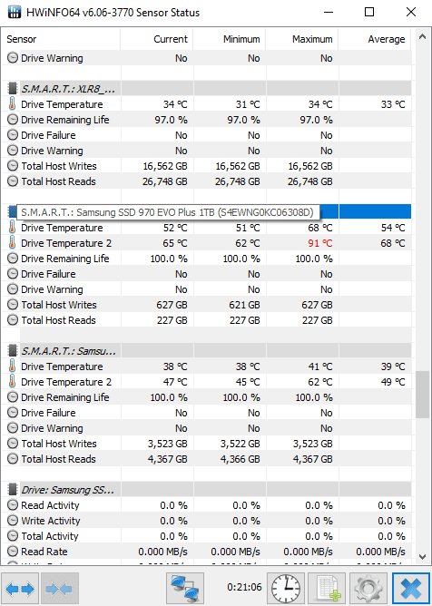

die platte läuft seit ca. 1 woche im M2_2 slot eines "ASRock Z370 Extreme4". mir ist aufgefallen, dass diese ssd ziemlich heiß wird, deshalb habe ich oft HWiNFO64 mitlaufen lassen. die platte ist rein für spiele.
gestern habe ich 2 std. tomb raider gespielt u. danach sahs bei mir in HWiNFO so aus!
CPUID liest komischerweise noch die temps aus. ich habe dann mit samsung magician einen performance benchmark durchlaufen lassen.
warum zeigt mir HWiNFO bei der platte nichts mehr an?

ich habe jetzt mal den samsung nvme 3.1 treiber installiert. jetzt liest mir auch wieder HWiNFO aus
Das Ganze hat mich nicht in Ruhe gelassen und ich habe ein bisschen herumexperimentiert.
1. Die 91°C sind die Temp2 (vermutlich der Controller)
-->Bei mir ging der bis auf über 100°C ohne kühlenden Luftstrom und die Schreibrate wurde nicht gedrosselt. Und dies innert kürzester Zeit bei CrystalDiskMark mit 2x1GB Testlauf.
2. Die Temp1 (vermutlich Memory) scheint wohl die massgebende Temperatur zu sein. Die wird zBsp auch unter CDI angezeigt.
Somit muss ich meine Meinung revidieren und Sweetangel recht geben, dass da ein simples Heatsink abhilfe schaffen wird, denn dadurch wird die Hitze gleichmässiger auf alle Chips verteilt.
ja, die temp2 soll die controller temp sein. das habe ich hier im forum schon in einem anderen thread gelesen.

das sind jetzt meine temperaturen nach jeweils einen durchlauf performance benchmark mit magician. die 970er plus ging ohne den passiven kühler bei mir auch 105° beim benchmark laut hwinfo.
die 1. ist die plus u. die 2. ist die normale 970er
wenn der controller die temp1 ist, dann ist der nie an die drosseltemp gekommen. keine ahnung, wieviel grad der speicher verträgt, die 105° waren mir aber nicht geheuer.
edit: die sticker habe ich bei keiner entfernt.
