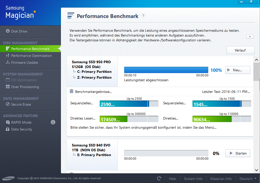

Hy Leute
Habe heute versucht meine Samsung 950 Pro durch einen Benchmark zu Jagen.
Nach 10 Minuten habe ich es abgebrochen.
Jemand eine Idee warum die so extrem Langsam ist?
In Samsung Magician wird die als gut angezeigt.
Auch im Bios konnte ich jetzt nichts finden.
Mainboard: Asus Strix X99 Gaming (neuste Bios drauf)
CPU: Intel Core I7 6800k (stock)
Ram: 2x 4gb G.Skill Ripjaws V 3200mhz
Windows 10 (neu aufgesetzt)
mfg Tom

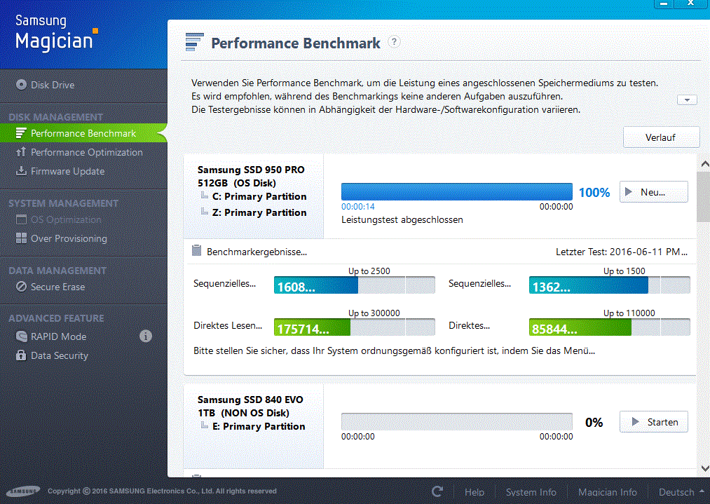

Da dein Problem geklärt ist, häng ich mich mal ein. Ich habe das gleiche Problem, nur dass es im Read und Write beides um die ~1100-1400 hängt. Gerät ist Dell XPS 13 2016 mit i7-6500U 8 GiB RAM und anscheind auch x32 Anbindung via PCIe 3.0.
Treiber ist drauf. UEFI Installation von Windows und Boot. Samsung Treiber auch drauf.
Bei mir bremst NOD32 auf ca. die Geschwindigkeit.
Nach Deaktivieren des Echtzeitschutzes:
Immer noch nicht optimal, aber deswegen mache ich mir kein Kopf. Ich glaube nicht, dass ich den Unterschied bei der Systemplatte bemerken würde...
