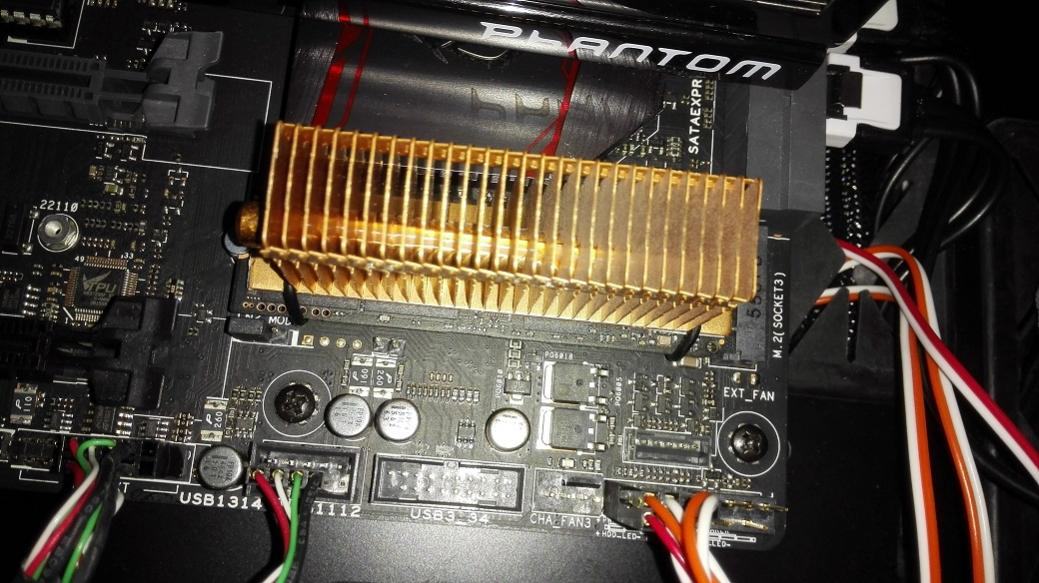

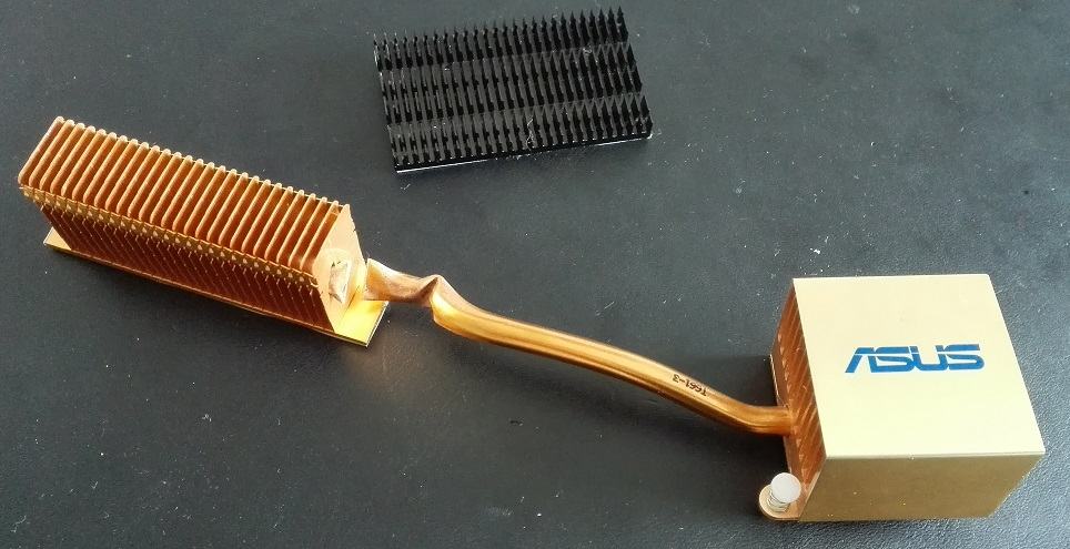

Da ich meiner neuen ( hitzigen ) Samsung 950 Pro unbedingt einen Kühler verpassen wollte und im Internet nichts passendes gefunden habe , fiel mir heute mein Keller ein . Dort verstauben nämlich ein paar alte Grakas und Mainboards.

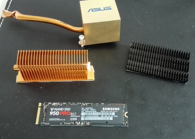

Gesagt getan, ab in den Keller und dies hier gefunden

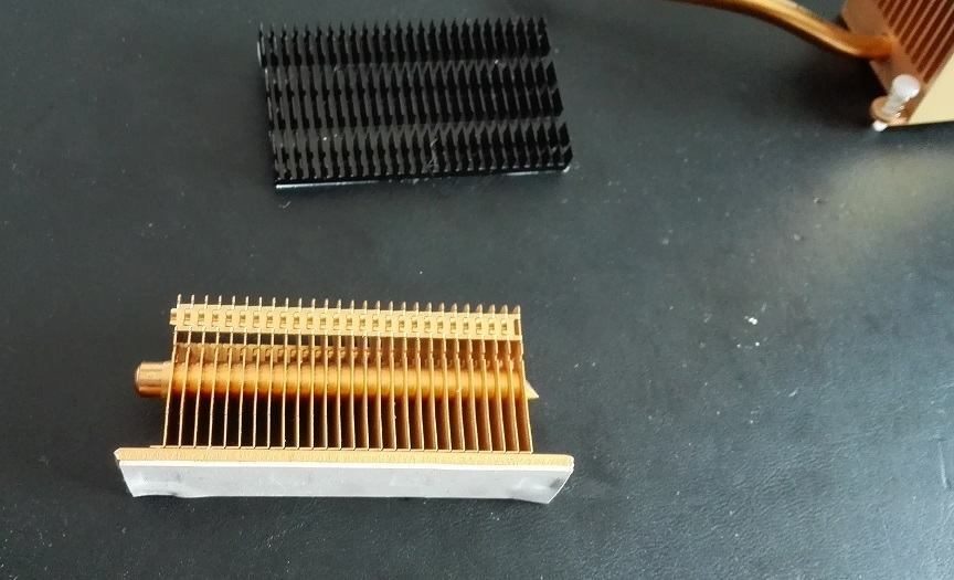

Kupferkühler von einem Asus P5B Deluxe Premium ( Spawa und Chipsatz Kühler )
Schwarzer Spawa Kühler von einer Palit Radeon HD 4870 1gb sonic dual edition
Der schwarze Spawa Kühler der Radeon war leider zu breit und passte deswegen nicht auf die 950 Pro, da andere Mainboardkomponenten im Weg waren.

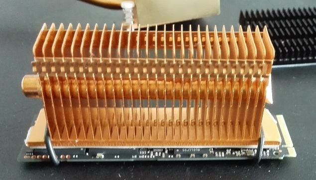

Der Asus Spawa Kühlkörper passt dafür aber fast wie für die 950 Pro gemacht .

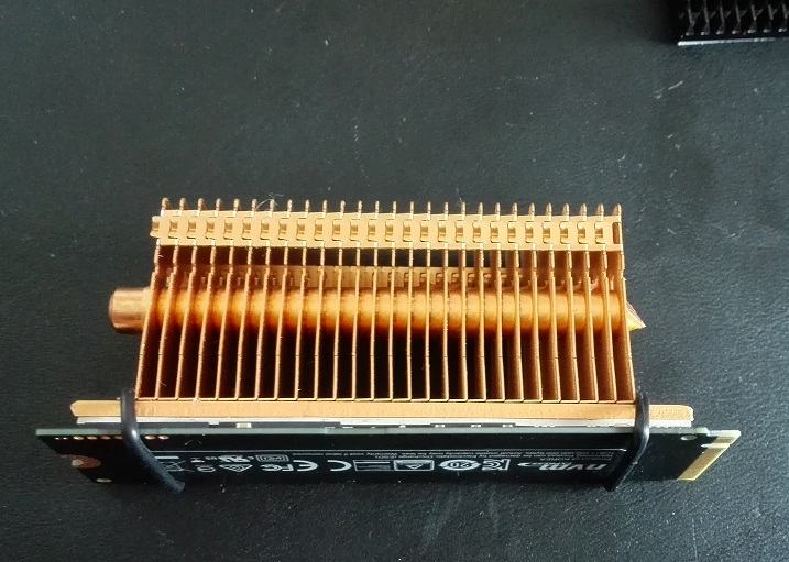

Die Heatpipe knipste ich mit einer Zange ab.Wärmeleitpad hatte der Kühler auch noch drauf . Befestigt habe ich ihn mit 2 O-Ringen die ich in zig größen hier habe . Den Aufkleber auf der Samsung 950 Pro habe ich noch nicht enfernt da ich erst mal testen wollte ob das ganze so funktioniert .

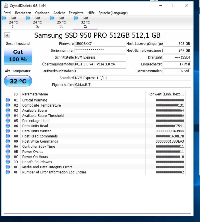

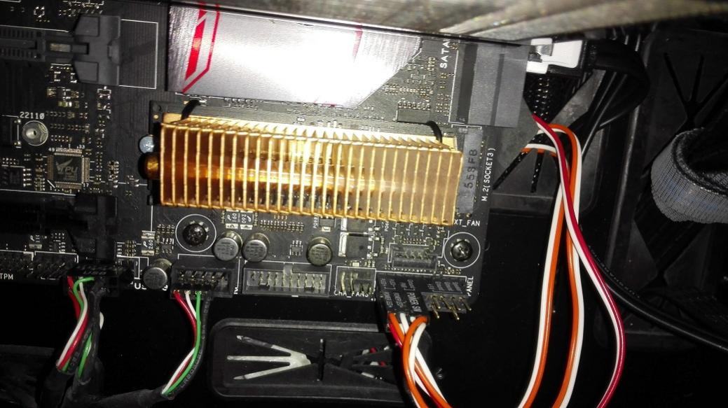

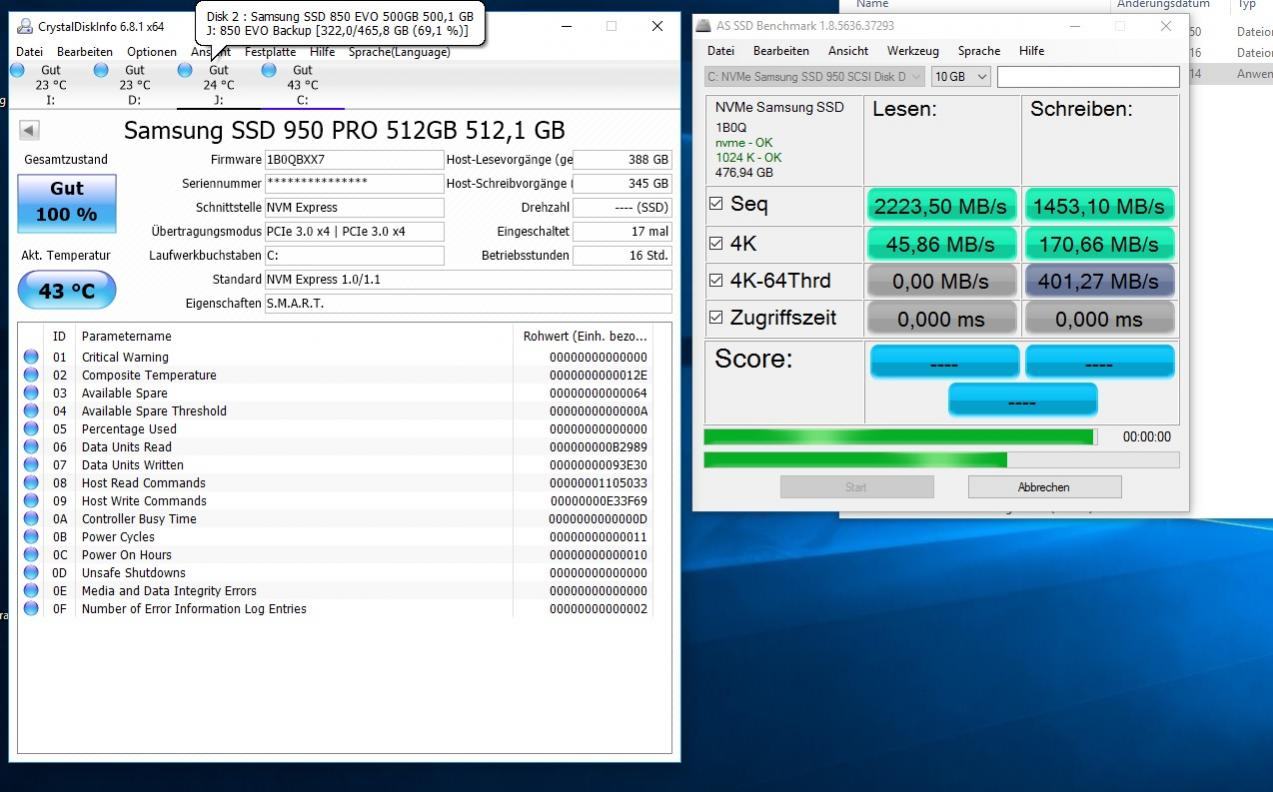

Und wie das ganze funktioniert :) Im idle hatte ich vorher zwischen 42-45 Grad und unter Last ( Benchen ) bis zu 68 Grad ( leider habe ich davon keine Screenshots )
Nun mit dem Kühler ( wohlgemerkt , noch mit Samsung Aufkleber )
Zwischen 33-35 Grad Idle und Maximal 45 Grad Last bei einem AS SSD 10GB Bench ( mit ständigen F5 drücken um die Temp bei CrystalDiskInfo zu aktualisieren )
Idle
Last
Ich werde die Woche vielleicht noch den Aufkleber entfernen was die Temp bestimmt noch weiter drückt.
Über die Fixierung des Kühlers muss ich mir nochmal Gedanken machen . Die O-Ringe halten den Kühler zwar bombenfest. Allerdings befürchte ich das der Gummi in der warmen Umgebung schnell spröde wird und somit seine Elastizität und Zugkraft verliert . Wer einen Befestigungstipp hat immer her damit :)
Also wer seine 950 Pro kühlen will und noch alte Hardware rumliegen hat sollte mal nach Spawa Kühlkörper ausschau halten :)

@ Holt, das mit der Garantie ist mir klar , Ich habe schon immer an Hardware rumgebastelt mit dem bewusstsein die Garantie zu verlieren :). Hast du noch einen Tipp , mit welchen Bench ich die 950 Pro länger fordern kann als mit AS SSD um zu sehen ob die Temp weiter steigt oder stagniert. Auch der AS SSD 10GB Bench ist relativ kurz.

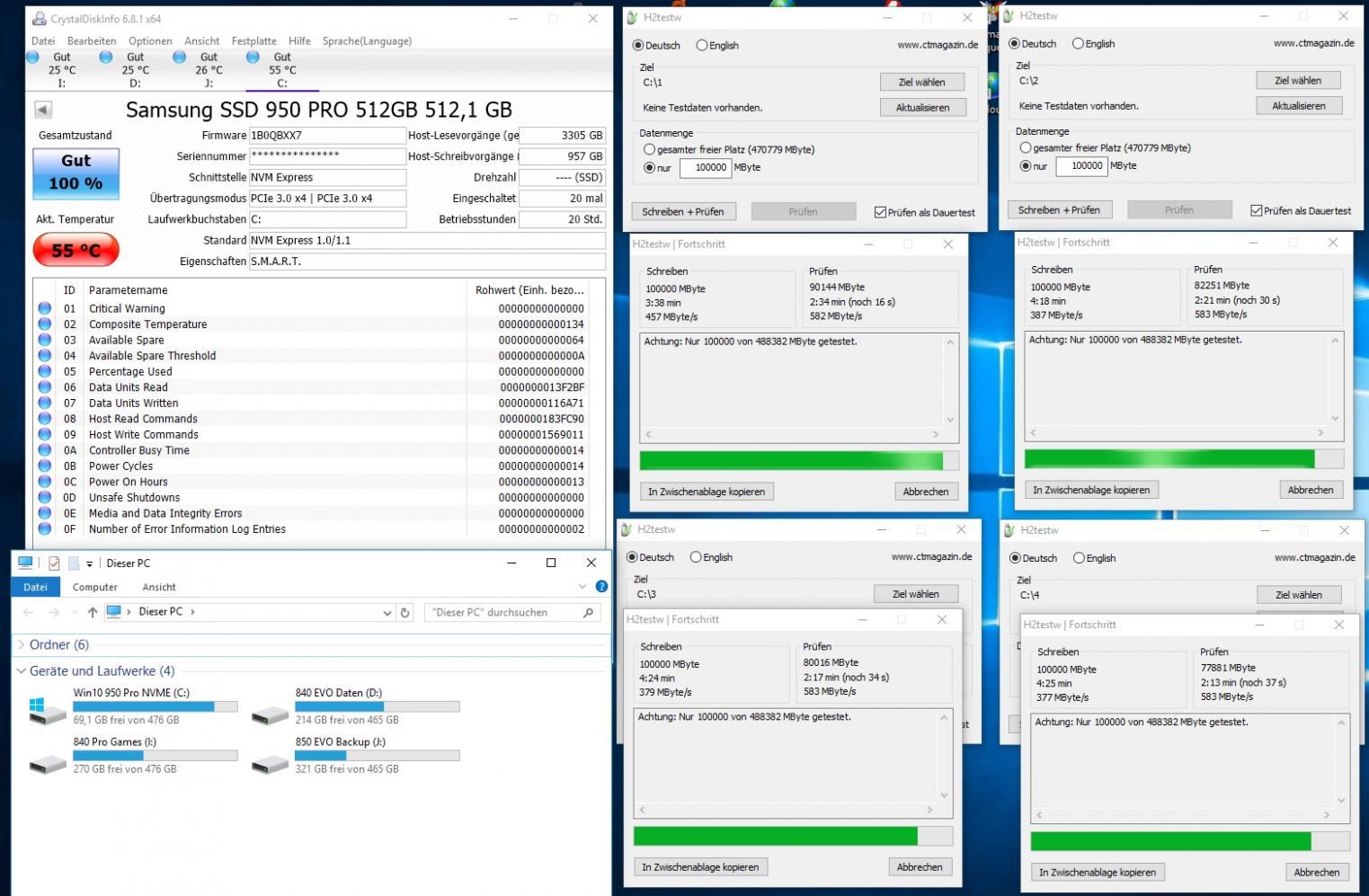

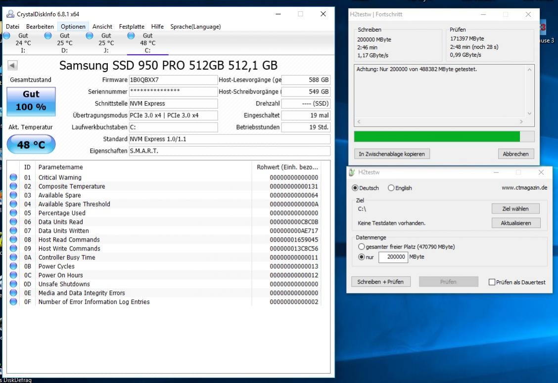

Hier habe ich mal 200 GB mit H2test schreiben + Prüfen lassen . Da hätte ich ohne Kühler bestimmt um die 70 Grad gehabt
Eine Instanz von h2test reicht nicht, lege 3 oder 4 Unterverzeichnisse an und lasse entsprechend viele Instanzen von h2testw zugleich laufen und dann auch in Dauerschleifr prüfen.
Ok bei 4 Instanzen stagniert die Temp bei 55 Grad, läuft jetzt nicht ganz eine halbe STD im Prüfen als Dauertest
Das könnte ich ohne Samsung Aufkleber mit Sicherheit drücken :)
- - - Updated - - -
7,8 Terrabyte gelesen , Temp verändert sich nicht mehr. Bleibt bei 55 Grad

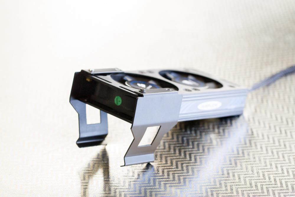

Wenn du mit dem X4 Adapter das beiliegende Board des X99-deluxe meinst, ja. War für mich die einfachste Methode zu nutzen.
Edit:

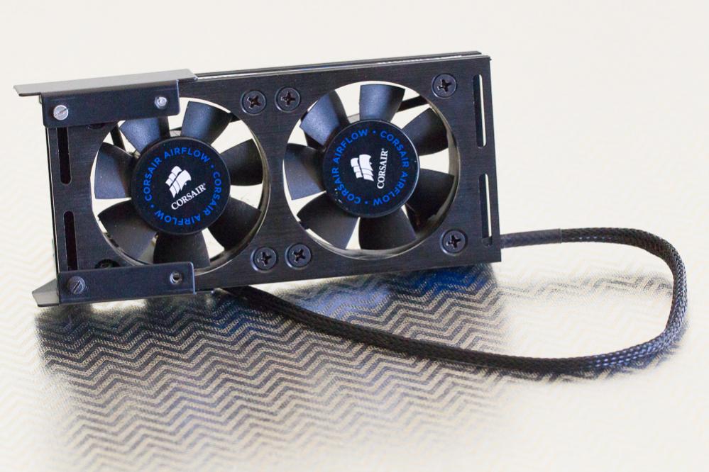

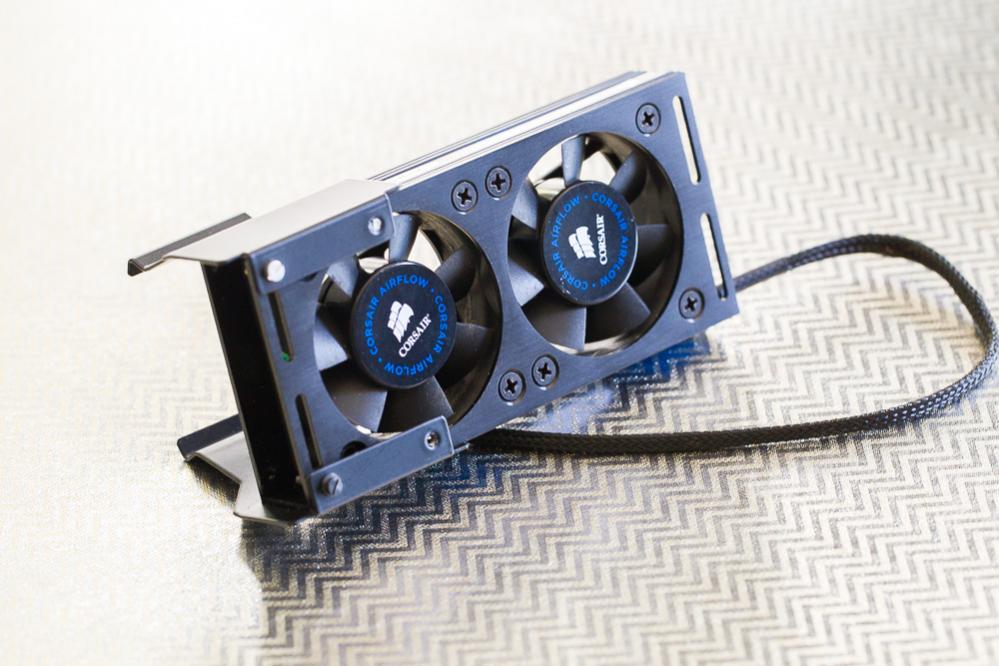

Den hier hatte ich mir übrigens leicht modifiziert, dass es auf das Board passt. Allerdings war zu wenig Platz vorhanden. Ich müsste umbauen, wenn es nötig werden würde.
kannste mal nen foto vom board inkl. Adapter + Lüfter machen ?
Gibt es eigentlich Tests, wo der M.2 Slot unterhalb einer dGPU belegt ist, wie bei vielen Mainboards der Fall? Mich würden da eher Test mit einem Blowerkühler interessieren (ala GTX Titan Kühler). Alle Temp test in Reviews, die ich gelesen habe, waren auf einem Adapter durchgeführt, oder mit iGPU. Vollast dGPU + ein paar Lese und Schreibzugriffe der SSD würden mir da schon reichen.
Es hängt auch von der Graka ab, wenn die kühle Luft auf die SSD bläst, wird die 950 Pro auch nicht zu heiß.
Mit Board nicht, ist allerdsings auch auf den Bildern gut zu erkennen. Das Board wir zwischen den beiden Klammern geschoben. Die sind sehr leicht nach innen gebogen und halten sehr gut am Board. Die Klammern sitzten ursprünglich an den Seiten. Das ist die kleine Modifikation. Die beiden Lüfter pusten nach unten und würden die SSD mit Frischluft versorgen.
Übrigens mit einer weiteren Modifikation lassen die Klammern sich auch in der Mitte befestigen. Passen würde das allemal. So zieht die Konstruktion links leicht runter. Dürfte allerdings keine negativen Auswirkungen haben.

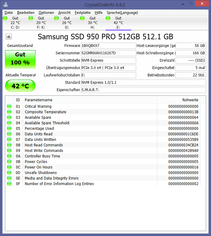

Ich werd aber doch noch umbauen. Jetzt sitzt die zwischen Asus Phoebus Soundkarte und GraKa. Von unten bläst ein Lüfer hinein, wenn der eingeschaltet ist, geht schon jetzt die Temp der Samsung um 2° runter. Zwar soll der erst richtig pusten, wenn das VRM über 50° steigt, aber mal testweise länger laufen lassen und es wirkt.
Edit:
Bild CrystallDiskInfo

Bin ja mal gespannt, wie du den Corsair RAM Kühler auf die M.2 Trägerplatine geprügelt hast.
