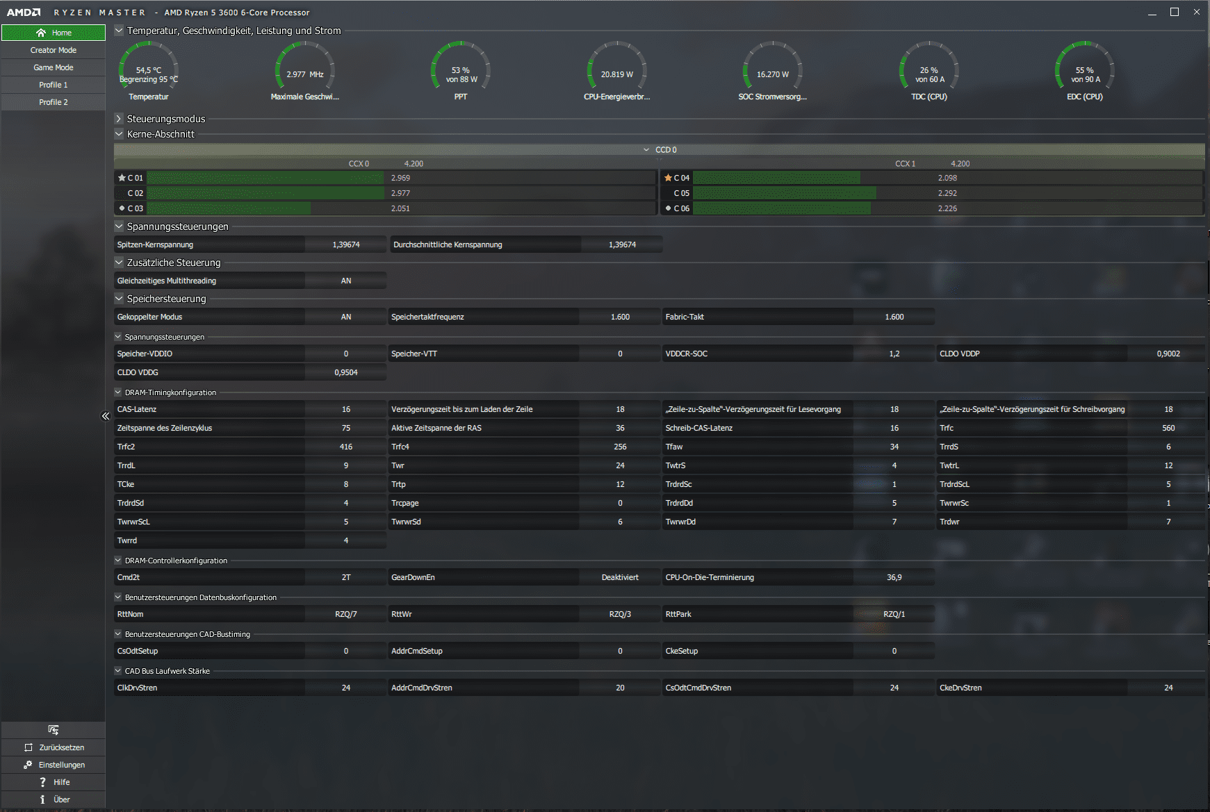

Klaro, hier. Bin wieder zurück auf 3200CL16-18-18-36. (XMP)

Wenn ich es richtig sehen, dann hast du zumindest die VDDG Spannung bereits manuell eingetragen. Soc von 1.20V wirklich eingestellt oder ist das ein Auslesefehler?
Ich würde es noch mit aktiviertem GearDownMode probieren. Manchmal läuft nämlich auch sogar 2T instabiler als mit GDM. Des weiteren auch mal noch mit der ProcODT hoch oder runter gehen.

An VDDG hab ich eigtl. nichts geändert, müsste alles auf Auto sein, entweder ein Auslesefehler oder das MB. Hab nen CPU UV von 0.05 drin und normal XMP laufen.

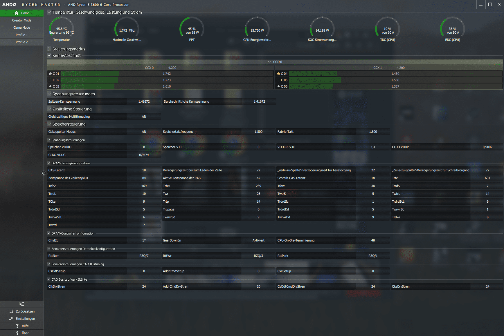

3600 kann ich gerne nochmal einstellen und nen Screen davon machen.

Hab's mal nun auf dem 3600er Profil mit den Werten, es bootet, was schonmal gut ist :d
Das dann mit MemTest testen oder evtl noch bissel was einstellen?

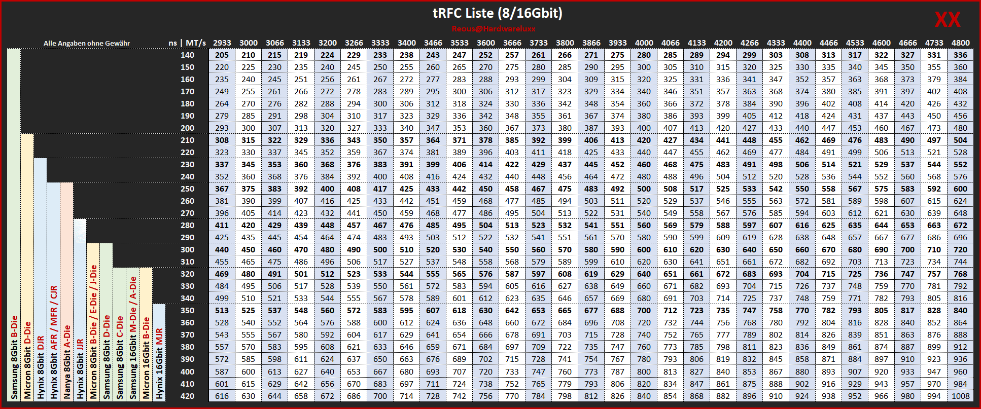

Kommst du mit tRFC nicht weiter runter oder hast du nur einen manuellen Wert gesetzt? Theoretisch sollten zumindest 594 auch laufen.

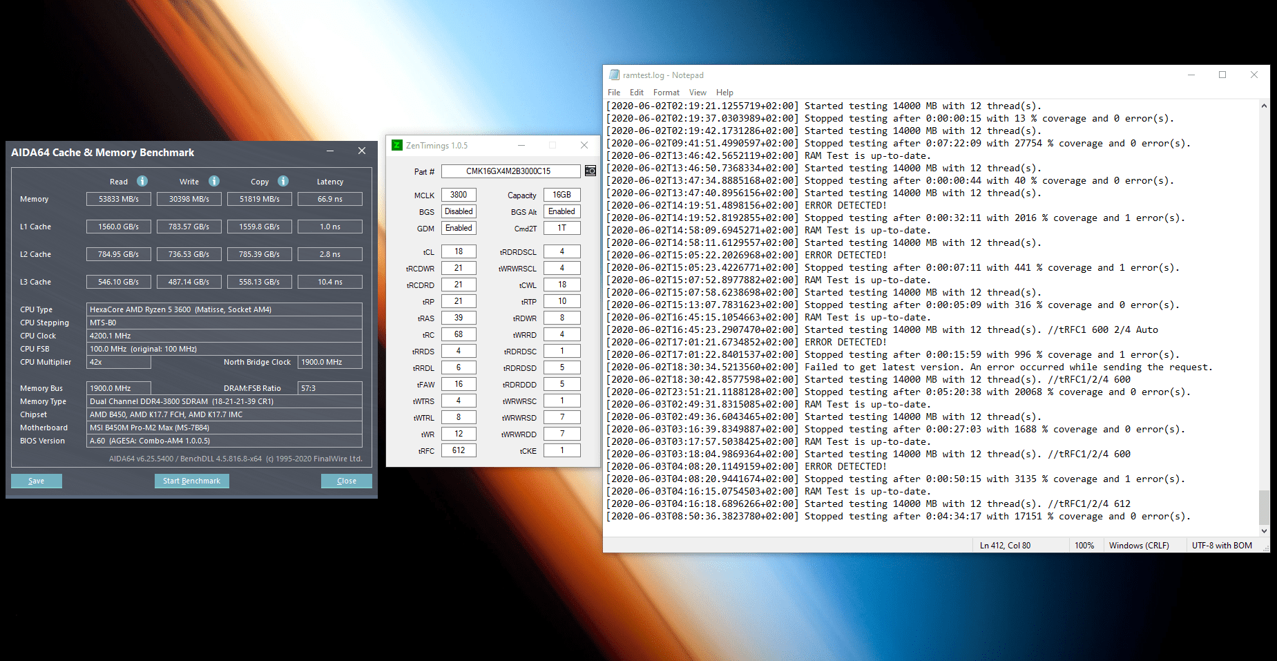

Hai leute !
Dieser Thread hat mir viel geholfen also musste ich hier unbedingt registrieren. Habe 2x8GB Corsair 3000C15 ver 4.32 gekauft und ooooh Überraschung B-die in Thaiphoon! Aber nicht.
Anyway, soweit habe ich folgendes stabil mit Karhu 17k%. EDIT AIDA Failure mit 1.35V, ich muss weitertesten
3800 MT/s 18-21-21-21-39-68 1:1:1 VDIMM 1.35V mit Ryzen 5 3600
Bemerkungen:
  • Falls möglich, Manual OC ein und zuerst mit tRRDS tRRDL tFAW und tWR arbeiten um schneller zu testen
  • Voltages mit AIDA64 testen, 1.34-1.35V kann schon zu hoch sein.
  • C-States ON hilft mit Latency
  • Latenzpenalty wenn VSoC<1.10V
  • Normal LLC für VSoC hilft (MSI mode 2 bei mir). Also max 1.100V und min ~1.085V (SVI2 TFN in HWinfo)
  • tRC muss relativ hoch sein. Ungefähr tRP+tRAS+8
  • tRFC ist ungefähr tRC*9
  • Der Rest ist ziemlich locker ausser tCWL
  • VDDP 950 mV VDDG 1050 mV
  • Könnte wahrscheinlich runter mit VDIMM
  • Mit 1.41V konnte ich 3600CL16 haben aber hatte sehr seltene Fehler. 1.4V 3800CL18 mögen sie nicht :whistle:
  • Die MSI B450M-Pro M2 hat 1 DIMM pro Channel (RAM OC wird einfacher)
Ah und sorry für mein Deutsch, bin Franzose:giggle:

@Reous
ich habe beide Einstellungen durchgetestet, leider kam bei mir bei beiden Settings jedesmal nach 25-30min eine Fehlermeldung von Aida64. Die angesprochenen Subtimings haben in den synthetischen Benchmarks von Aida auch nur eine Verbesserung von 0,4-0,5% gebracht. Ich frage mich gleichzeitig auch, wie die Optimierung der Subtimings bei Manchen einen so großen Performanceinpact in Games haben kann. Da ist die Rede von 7-10% im Arbeitsspeicherbottleneck o_O
Den trfc-Wert habe ich nach einer Formel aus diesen Thread berechnet. Ich habe deinen Vorschlag berücksichtigt und 594 als Wert versucht, nur kam auch da stets ein Fehler.
Kann es sein, dass mein Board bereits die optimalen Timings berechnet ?

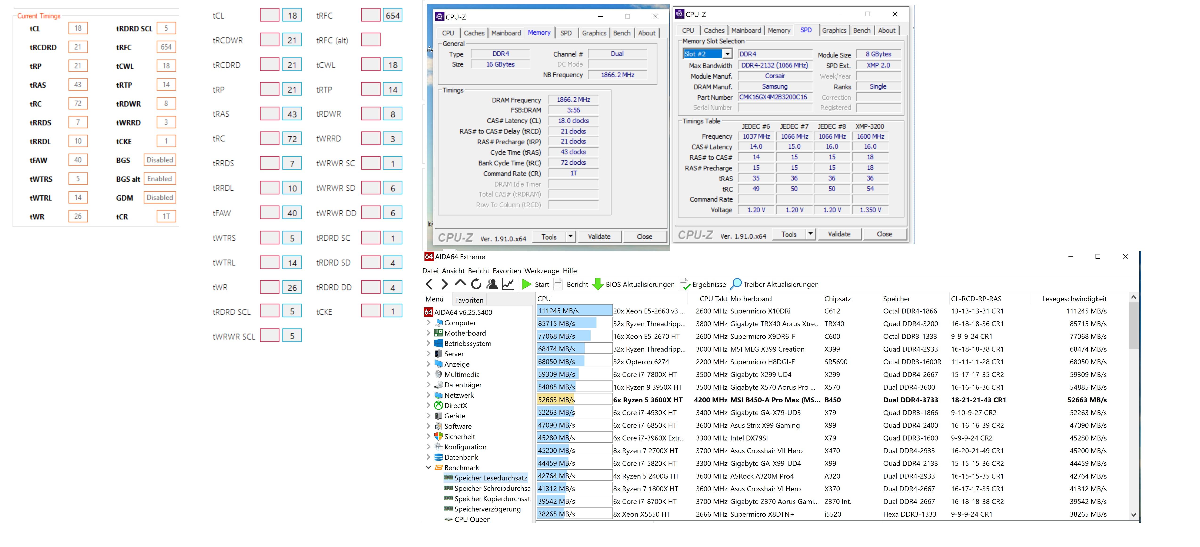

Vielen Dank @alxns !

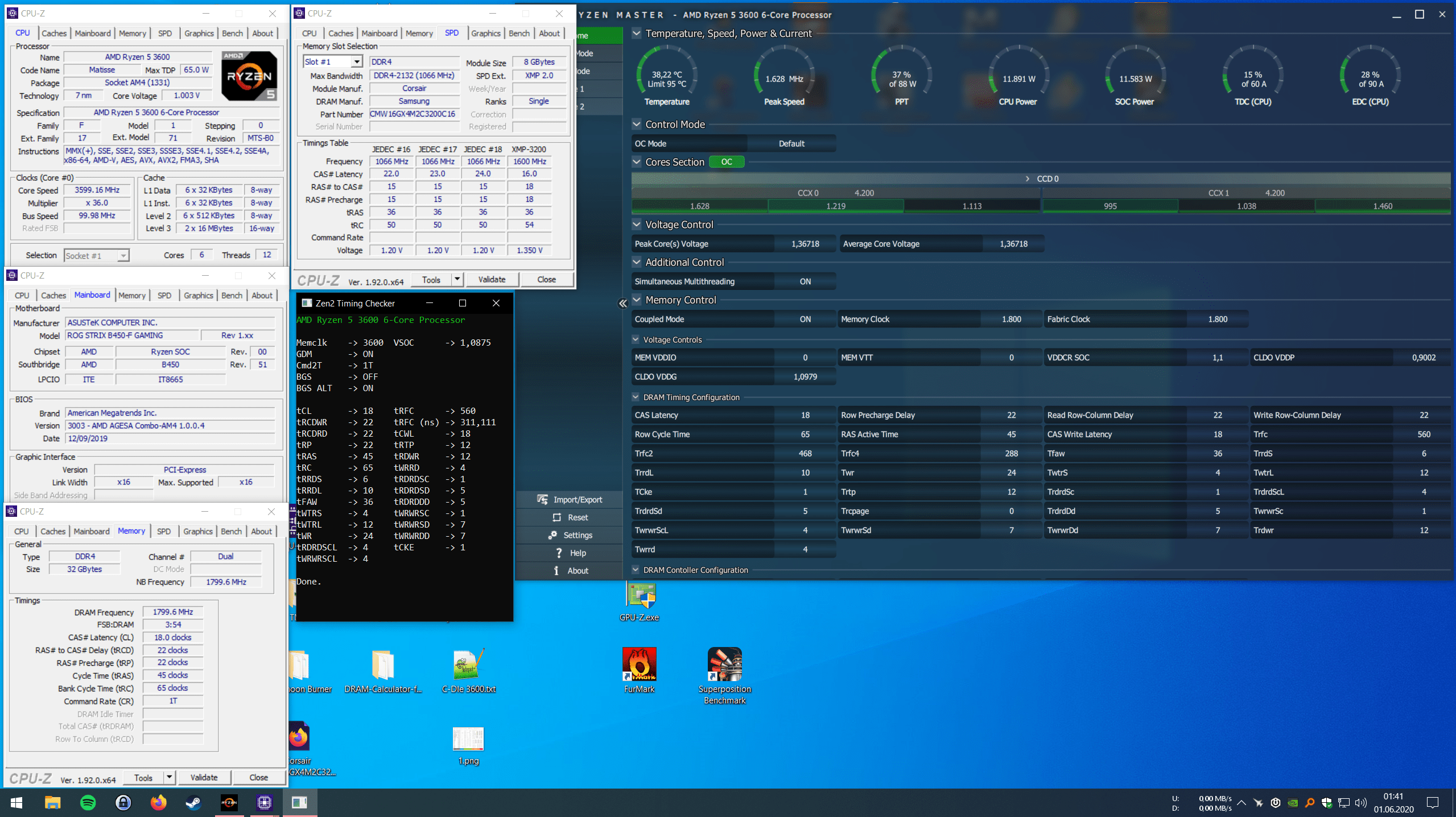

habe von deinen Werten inspiriert die 3733mhz @ cl18 stabil geknackt ! Da wir dasselbe Board verwenden (MSI B450 Pro Max) aber mit unterschiedlichen Bios-Versionen (ich : Agesa 1.004 vs er : 1.005) werde ich gleich die Unterschiede erläutern, die mir aufgefallen sind.
Es wurden nur die Haupttimings und zwei Substimings bei der Übertaktung verändert, der Rest blieb auf Auto.
Da für meinen CPU 3800mhz wenig Sinn macht, bleibe ich vorerst bei 3733mhz.

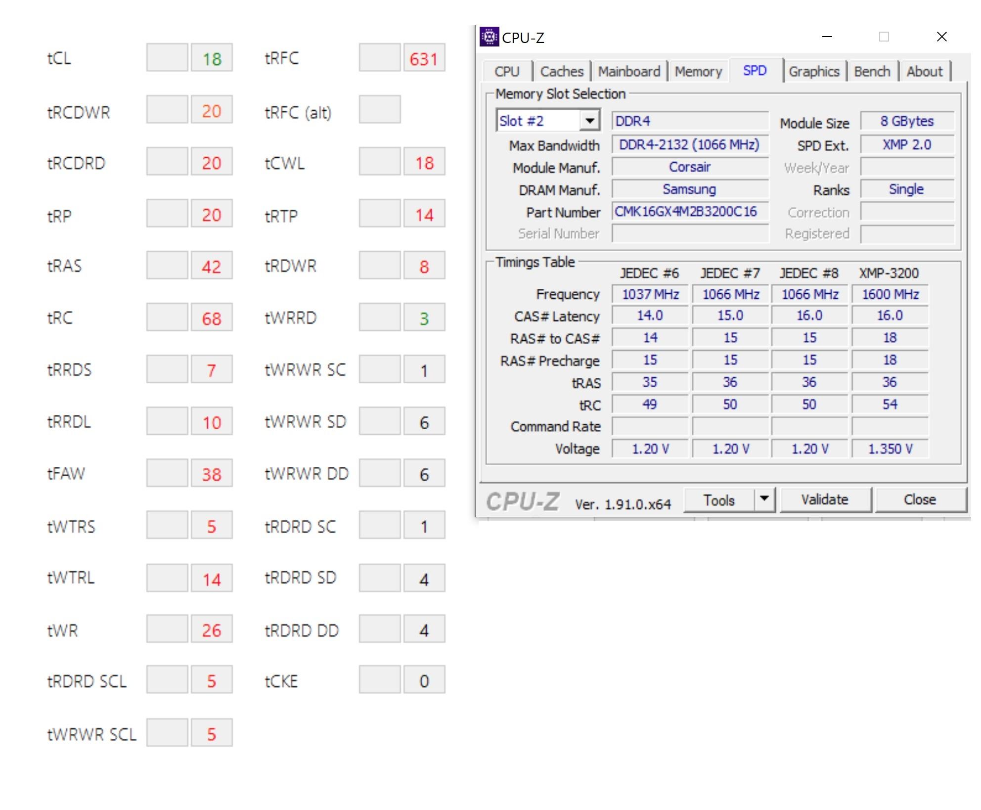

3733mhz @ cl18 21 21 43 bei 1,33V (effektiv 1,333V) - MSI B450 Pro Max - Ryzen 5 3600X
Auffälligkeiten:
- der Arbeitsspeicher reagiert empfindlich auf Spannungen über 1.35V , und generell selbst im +0,05V- Bereich einer Schwankung.
--> die Heraubsetzung der Spannung von 1,35V auf 1,34V brachte bei der Übertaktung von 3600mhz auf 3733mhz deutliche Stabilität, die weitere Herabsetzung auf 1,33V die entgültige Stabilität.
- es hat sich deutlich herausgestellt, dass die Stabilität stark vom tRFC Wert abhängt. Dieser ist, wie bereits in diesem Thread erwähnt wurde, pro 266mhz um 47 zu erhöhen.
--> dieser Wert besitzt kaum Spielraum nach unten oder nach oben !
Da bei mir eine Differenz von 23,5 zum vorherigen stabilen Wert bei 3600mhz berechnet wurde, kam es am Ende sogar auf die Rundung an.
Ich musste abrunden : 631 + 23 = 654 , um die Stabilität nochmals deutlich zu erhöhen.
- ebenso sind die tRC - und tRAS - Werte entscheidend
Folgende Formeln führten zu einer maximalen Stabilität :
tRAS = tCL + tRP + 4
tRC =tRAS + tRP + 8
Vermutung :
Da die Übertaktung bei gleichzeitigem Undervolting recht paradox ist, nehme ich an, dass nur bestimmte Wertepaare zwischen Timings, Voltage und Taktrate miteinander harmonieren.
Selbst eine minimale Abweichung der genannten Formeln führte zur Instabilität.
Werden die Timings bei Erhöhung der Taktraten gelockert, sollte auch die Spannung scheinbar gesenkt werden.
@Reous
Kennst du vllt noch andere sinnvolle Subtimings bzw. müssen tRDDS/L und tFAW in einem Verhältnis (Formel) zueinander stehen ?

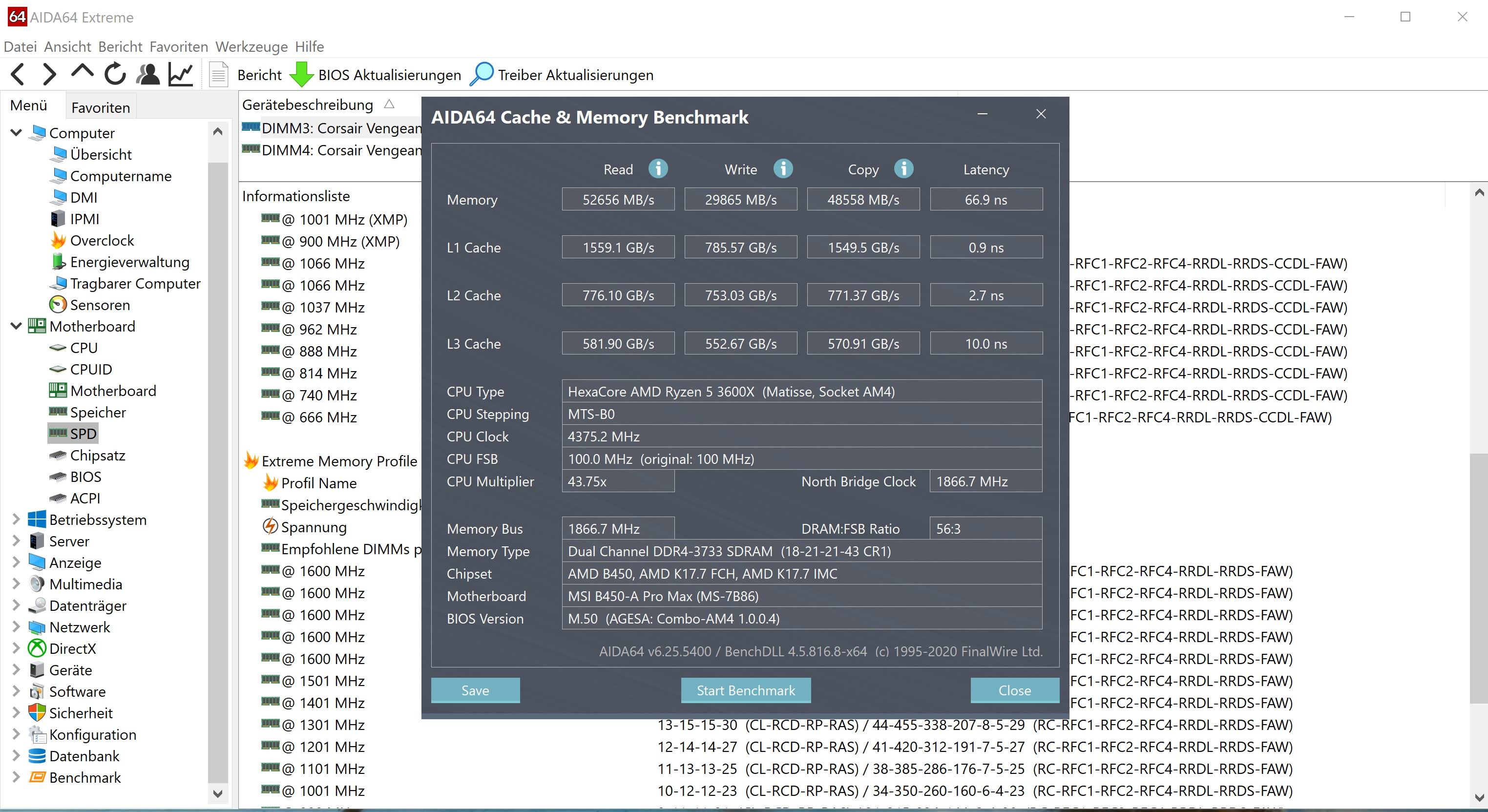

Achtung nicht ganz! B450-A pro max und B450M-pro m2 max haben einen deutlichen Unterschied: 4 vs 2 DIMM Slots. AGESA 1.0.0.5 ist verfuegbar fuer dein Board.
Das finde ich ein bisschen viel aber sehr moeglich bei 4-slot Motherboards nehme ich an. 600 war ein bischen knapp. 608 ist soweit perfekt mit 3800MT/s, wie hier gezeigt (danke @Reous ):

Ich haette die RAM OC Anleitung PDF frueher finden sollen 😇 Also. Weitere Findings... Hatte bis jetzt noch nie mit AIDA getestet :whistle: Alles war OK mit Karhu und TM5, aber AIDA zeigt, dass 1.35V nicht stabil ist. Insta Fail.
Code:
Sollte Aida schnell einen Fehler auswerfen (oder Bluescreen), liegt es sehr wahrscheinlich an der zu geringen Spannung am RAM.
Es ist aber zu hoch. Mit 1.33V ist es besser, aber dann insta Fail mit Karhu. Haette nie gedacht.
Ich fange wieder von null an. Jetzt 3800 18-21-21-21-42 eingetragen und der Rest auf Auto. Das Board stellt procODT und RTT auf 36.9 ohms und 0/0/5. VSoC, VDDP und VDDG stelle ich auf 1.10V, 950 mV und 1050 mV.
Bei 1.35V, AIDA Failure in 1-2 Minuten. Mit 1.34V, 1+ Std OK. Wow that's something! Sweet spot koennte 1.345 sein aber mit dem MSI Pro M2 kann ich nur alle 10 mV einstellen. Multimeter liest 1.343V waehrend AIDA also gar nicht schlecht. Ich lass jetzt mal Karhu laufen.

654 tRFC - Wert würde sogar nach Reous Tabelle mit meinen ertesteten Werten übereinstimmen. Bei 350 ns liegt der Wert für diesen Takt eben genau da, so wie auch die anderen Werte, die ich vorher stabil bei anderen Taktraten hatte.
Ich kenne die Formel von 1usmus, aber irgendwie funktioniert diese bei meinem Setting absolut gar nicht. würde ich nach seiner Formel gehen, müsste ich tRAS : 21 + 12 + 4 = 37 haben. Alles unter oder über
tRAS = tCL + tRP + 4 schmiert bei mir ab.
Versuch mal 3800mhz mit 18 21 21 21 43 72 (658) @1,34V - Rest komplett auto mit gear down mode on. Kann sein, dass du auf cl19 21 21 21 hoch musst
Teste einfach immer nur eine Einstellung, nachdem du problemlos ins Windows kannst. Schau einfach, wie lange es dauert bis Aida dir einen Fehler anzeigt und nimm den Wert mit der längsten fehlerfreien Zeit als Anhaltspunkt.

Habe gestern noch folgende Subtimings stabil (1h +++ bei Aida64 ) hinbekommen : tRDDS : 6 Auto : 7
tRDDL : 10 Auto : 10
tFAW : 36 Auto : 40
Mit tRDDL 8 oder 9 bei tFAW 24-34 gab es früher oder später Probleme :-(
Hast du jemals so merkwürdige Subtimings wie bei mir gesehen ? Bei meinen Recherchen haben gefühlt 99% aller, deine beiden Vorschläge "stabil" testen können. Bei Aida64 erschienen die Fehler hierzu auch erst ab 30min ++ o_O
RDDS 6, RDDL 10, FAW 24 geht nicht?
Wenn nicht dann zusätzlich diese Werte probeweise entschärfen:
tRC +4 auf den jetzigen Wert
tRCDRD + tRP +1 auf 22
