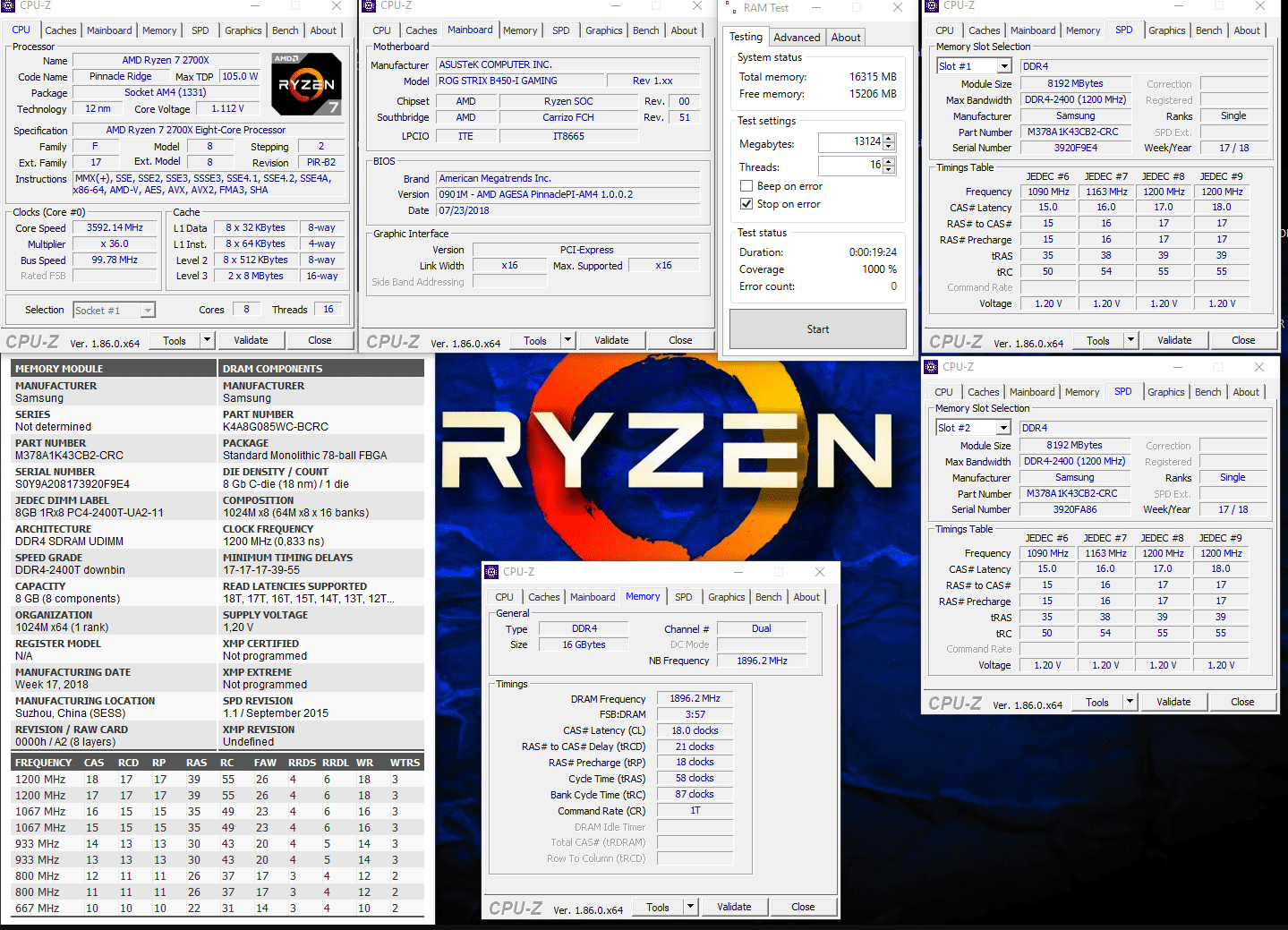

Hatte heute mal Zeit für ein paar Tests.
Von den Timings her ähnelt es den bereits vorhandenen Ergebnissen.
Im großen und ganzen harmonieren die RAMs aber ziemlich gut mit der AMD Plattform :)
DDR4-3200
CL16-18-16-30 1T
DDR4-3400
CL16-19-16-30 1T
DDR4-3600
CL18-19-18-32 1T
DDR4-3800
CL18-21-18-34 1T
DDR4-3800 1T, sportlich sportlich :d
Hab deine Ergebnisse im Startbeitrag hinzugefügt.

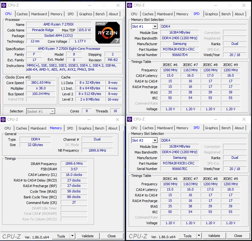

Bin nun auch stolzer Besitzer von C-die Dual Rank RAMs :)
Stabil möglich scheinen DDR4-3600/3666 zu sein, bootbar immerhin bis DDR4-3800 (mit Auto Timings). Wann ich ausführliche Tests machen kann, weiß ich noch nicht.
attachment.php
Sieht gut aus aber an den Timings kannst du bestimmt noch was schrauben.
Ja Timings kannst du vergessen. Die waren alle auf Auto. Timings werde ich bei DDR4-3600 optimieren. Höherer stabiler Takt wird wahrscheinlich erst mit Zen2 möglich sein.
