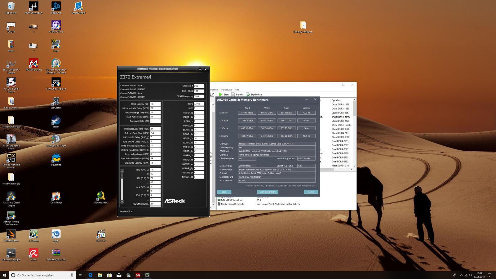

Ich hab frisch vier DR Riegel à 16GB reinbekommen (M378A2K43CB1-CRC), die zwei besten zu einem Kit kombiniert und mal geschaut was geht.
Hier also wie versprochen ein erster Test von C-die unter Ryzen
Mit einem niedrigen MEMCLK hab ich mich gar nicht erst aufgehalten sondern gleich mit 3333 MT/s begonnen. DDR4-3333 ist die natürliche Grenze für Dual Rank Module unter Ryzen.
Wie emi schon geschrieben hat, lassen sich die Hauptimings auch nicht durch ein Plus an Spannung unter einen bestimmten Wert drücken. Lediglich die CL skaliert etwas mit der Spannung.
Bei 3333 MT/s ist das untere Limit für tRCD und tRP 19 Takte. Bis 1.35v ist nur tCL = 18 möglich, ab 1.365v dann auch tCL = 16.
Die Subtimings lassen sich fast alle auf die von B-die gewohnten niedrigen Werte drücken. Lediglich tRDRDSCL/tWRWRSCL (4) und tRFC (550) müssen relativ hoch angesetzt werden. Das ist aber typisch für Samsungs OEM Module, denn mit den B-die Riegeln war das nicht anders.
Erstaunlicherweise läuft das Kit bei nur 1.365v klaglos mit Command Rate = 1T, ohne dass ich den Gear Down Modus (disabled) zuschalten muss. Für mich ein Novum für DR Module @DDR4-3333. Das macht viel von dem Verlust durch die etwas schlechteren Timings wieder wett.
Samsung C-die Dual Rank @DDR4-3333 @1.365v *stabil*
Damit lässt Samsung sogar mit ihren OEM Modulen die Konkurrenz um Hynix und Micron (auf Retail Kits) im Regen stehen.
Auch DDR4-3400 ist mit diesen Einstellungen und etwas mehr Spannung (1.385v) AIDA benchstable. Erhöht man die Spannung werden die Fehler im Stresstest immer weniger. Es fehlt nicht viel zu 24/7 Stabilität, aber der IMC des Ryzen lässt das wie schon mit B-die einfach nicht zu.
Es zeigt sich aber auch wieder mit den C-die, dass Himmel und Hölle bei den OEM Modulen von Samsung nicht weit auseinander liegen. Die beiden anderen Riegel scheinen nach kurzem Antesten ziemliche Gurken zu sein.
Weitere Tests folgen (z.B. @3200 MT/s und max. boot). Später auch mit Single Rank C-die.

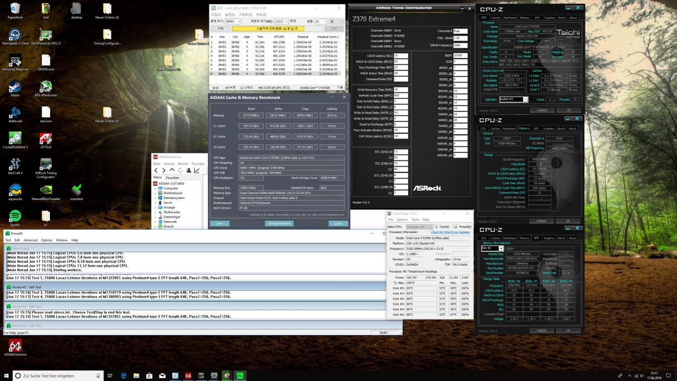

Hab die 4000 stabil geknackt, vorher bei Prime instant Fehler geschmissen.
Nach langen Probieren heute die Lösung gefunden.Es lag vor allem an der tWR, die musste noch auf 24 hoch und die VCCIO musste etwas höher.
Spannung hab ich derzeit 1,39V.
https://ibb.co/dcxZFy
Also 57k Read 58k Write und 50k Copy im Schnitt.
Bei Farcry Primal 1280x720 very low Settings bin ich von 193FPS(DDR3800) auf 201(DDR4000) gestiegen.
Musste nochmal nachbessern,Speicher brauchen doch etwas mehr 1,4V.Aber es ist stabil.
Kannst du den Prime Sceen eventuell noch mal z.B. bei Abload hochladen, damit ich ihn als Thumbnail im Startbeitrag verlinken kann?
Edit, zum Aida64 Screen: Hast du mal versucht für CHA ein RTL/IOL 72/8 oder 71/7 einzutragen?

Hier nochmal optimierte Timing und vor allem 100% stabil.
Bin jetzt mal nicht nach den schwankenden AIDA64 gegangen sondern nach LinX und FarCry Primal.
Konnte mich von 383-385GFlop´s auf 406-407 steigern. Die Werte sind mit Cache auf 45 nicht wie im Screen auf 47 da geht er bis 409GFlop´s hoch.
100% Stabil
Durch die veränderten Sub Timings konnte ich andere Subtimings wieder niedriger setzen.
Der Screen ist Durchschnittswert geht bis über 58k Read über 59k Write und über 51,5k Copy hoch.
https://ibb.co/kifrqJ
Speicherspannung anliegend real 1,44V
Boot und Benchbar bin ich jetzt bis 4100 gekommen.
Mir ist aufgefallen das beim Prime AVX/FMA3 durch den erhöhten Speicherdurchsatz im Bereich zwischen 32k und 120k die CPU ganz leicht wärmer und scheint stärker belastet zu werden.
Die Werte sind bei 5,1Ghz mit AVX Offset 2 und mit Offset 1.
FarCry Primal
DDR3800 CL19-21-21-39 Standard Subs 5,1/5Ghz(AVX) machen 193 Frames.
DDR4000 CL19-23-23-39 leicht optimierte Subs 5,1/5Ghz(AVX) machen 201 Frames
DDR4000 CL19-23-23-39 straffe Subs 5,1/4,9Ghz(AVX) machen 209 Frames.
Also von DDR3800 auf DDR4000 optimiert satte 8,3% mehr Leistung, wobei auch grade die Min Frames steigen. Graka 980TI
Hier nochmal optimierte Timing und vor allem 100% stabil. Bin jetzt mal nicht nach den schwankenden AIDA64 gegangen sondern nach LinX und FarCry Primal. Konnte mich von 383-385GFlop´s auf 406-407 steigern. Die Werte sind mit Cache auf 45 nicht wie im Screen auf 47 da geht er bis 409GFlop´s hoch. Durch die veränderten Sub Timings konnte ich andere Subtimings wieder niedriger setzen. Der Screen ist Durchschnittswert geht bis über 58k Read über 59k Write und über 51,5k Copy hoch.
Speicherspannung anliegend real 1,44V. Boot und Benchbar bin ich jetzt bis 4100 gekommen. Mir ist aufgefallen das beim Prime AVX/FMA3 durch den erhöhten Speicherdurchsatz im Bereich zwischen 32k und 120k die CPU ganz leicht wärmer und scheint stärker belastet zu werden. Die Werte sind bei 5,1Ghz mit AVX Offset 2 und mit Offset 1.
FarCry Primal
Danke, hab deinen Eintrag im Startbeitrag ergänzt. Den Screen hab ich wieder lesbar bei abload hochgeladen und sollte sich im Link auch mit Mobilgeräten anzeigen lassen.
Edit: bist ja fast exakt bei meinen 4000er Timings gelandet :d
In meinem Post war nen Fehler ich brauche 1,44V das ich auch wirklich im Speichertest wirklich stabil bin.
Ja die tWtrl muss aber auf 10.
Die tRDWR Timmings konnte ich auf 12 setzen (benchen geht noch mit 10) und die tFAW konnte ich mit der TCWL gleich setzen auf 18.
Die tWTR_L/_S scheinen übrigens an den tRDWR Timings gebunden zu sein.
Das pusht nochmal gut die Performance.

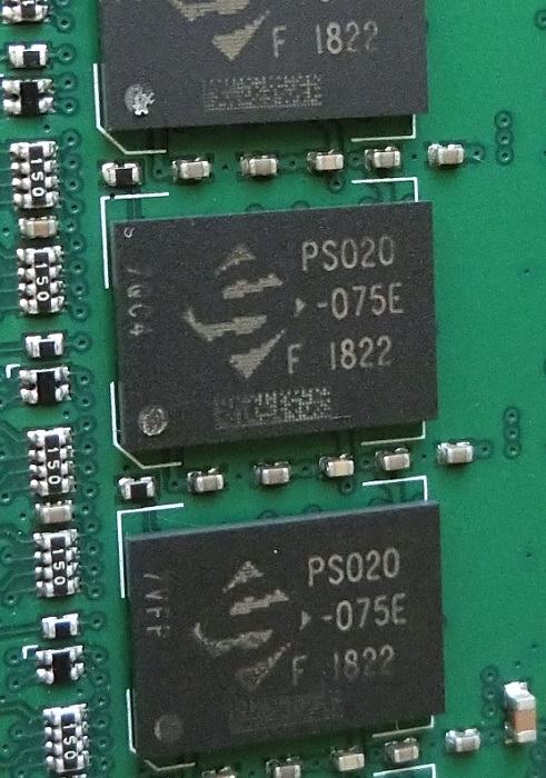

Mal vorsichtig nachgefragt aber könnten das hier C-die Rams sein?
Dachte zuerst an Hynix aber nachdem ich mit der tRP runter gehen konnte war ich mir nicht mehr sicher.
Thaiphoon Burner spuckt leider nichts aus. Der Ram ist für ein PC Upgrade für meine Mutter gedacht :d
attachment.php
Dem Takt nach ist es möglich. Leider wird keine Strukturbreite der Fertigung angezeigt.
Edit: Haben die Dinger denn überhaupt Heatspreader? :d
tRP=18 konnten die OEM Samsung 8Gbit C-Die allerdings auch nicht bei dem Takt. Man müsste wohl mal testen, ob die CL auf Spannung anspricht.
CL reagiert null auf Spannung oder wenn dann nur ganz wenig
Hab auch mal curious angeschrieben, da es auch eine Auffälligkeit bei der ProcODT gibt.
Letzendlich hab ich aber dann doch den HS abgemacht. Ist jetzt aber auch nicht mein Gebiet. Steht das S für Samsung?
Wow OEM Micron welche schon DDR4-4000+ schaffen. Was können dann erst die Retail Micron.
Danke Emi. Ist dann doch der falsche Thread hier.
Werde die Module jetzt aber erst recht ausführlich testen!

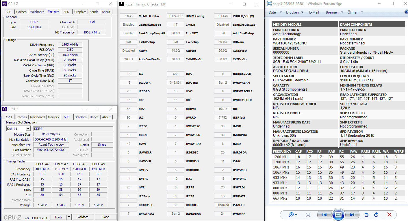

Da es hier so schön reinpasst.
Habe diesen RAM erworben: 2x Samsung DIMM 8GB, DDR4-2133, CL15-15-15M378A1G43EB1-CPB (Dual Rank)
Habe sie gestern auf einem Z170 Fatal1ty ITX verbaut. Zunächst mit 1,20V und Standard-Timings mit 2133, 2400 und 2666 getestet. Lief einwandfrei. Dann mit 1,25V auf 2800 und dann hoch auf 3000. Über mehrere Stunden nun getestet und mit Timings von 16/18/18/38/2T lasse ich sie jetzt laufen.
Meint ihr ich sollte noch höher gehen, so Richtung 3200, 3466 oder gar 3733/3866 bei 1,3V bis 1,35V? Oder erstmal Command Rate auf 1T? Habe noch nicht so oft RAM übertaktet.
Nur knapp am Thema vorbei^^
Samsung 4Gbit E-Die können auch Dual Rank noch durchaus mehr Takt schaffen, aber bei ungebinnten Originalmodulen kann die Qualität stark schwanken und ich würde allgemein keine allzu großen Reserven über DDR4-3200 erwarten. Sonst teste die Module zunächst einzeln auf Max-OC und orientiere dich dann am schwächeren von beiden.
Ah okay, danke für die Aufklärung. ;)
