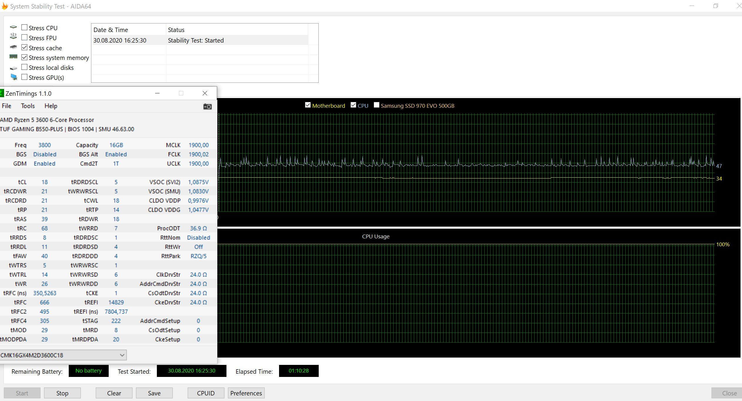

ich habe ein Problem... sämtliche Tools zeigen andere Timings als im Bios definiert.
Übernommen scheinen die Werte zu werden, da durch Stabilitätstests nach entsprechenden Änderungen Fehler auftreten.
Bin kurz davor zu den Auto XMP-Werten bei 3800MHz zurückzuswitchen.
Für die Zeit hätte ich schon Premiumspeicher kaufen können. Nur der Ergeiz hält das Projekt am laufen.

Programme um alle aktuellen Timings auszulesen fallen mir auch Ryzen Master und ZenTimings ein.
Wie viele Timings werden denn falsch angezeigt?

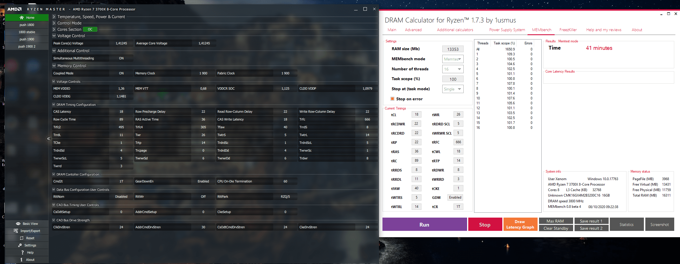

Ich habe alle rot markierten Timings auf den kleinst möglichen stabilen Wert gesenkt. Jetzt bin ich mir aber nicht sicher ob das bei allen Timings so sinnvoll ist und ob nicht irgendwelche Timings aneinander angepasst werden müssen. Auch da wäre ich für Hinweise auf Optimierungen sehr dankbar :d

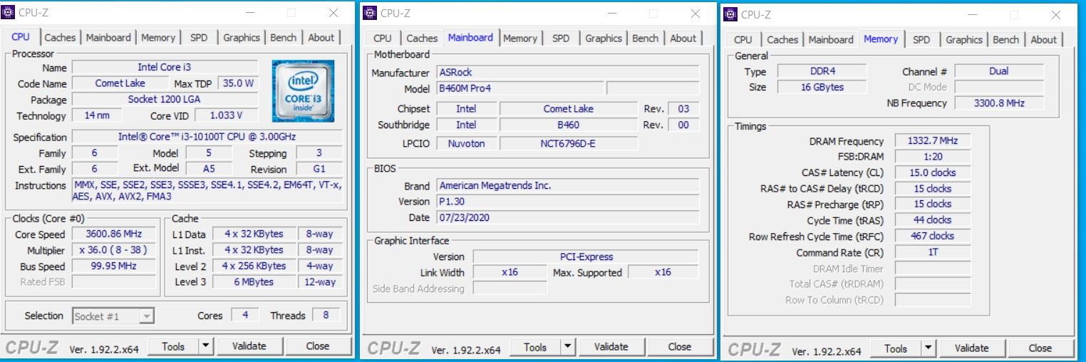

leider kann ich auf den Intel Nicht OCen oder XMP laden habe jetz 2666mhz mit 1.20volt eingestelt mehr ist nicht drin
Mit einem locked Chipset hängt der maximal einstellbare Speichertakt von der offiziellen Spezifikation des Prozessors ab. Beim i3-10100T ist das DDR4-2666, siehe
Die DDR4-2933 Unterstützung setzt also einen entsprechenden i7/i9 Prozessor voraus:

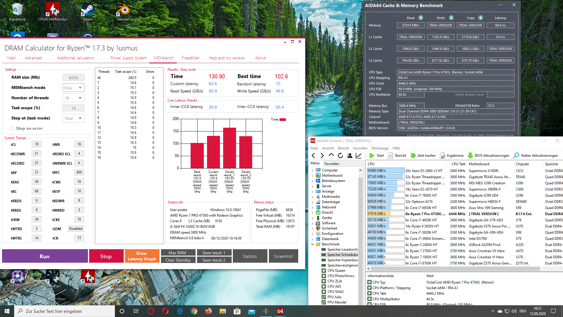

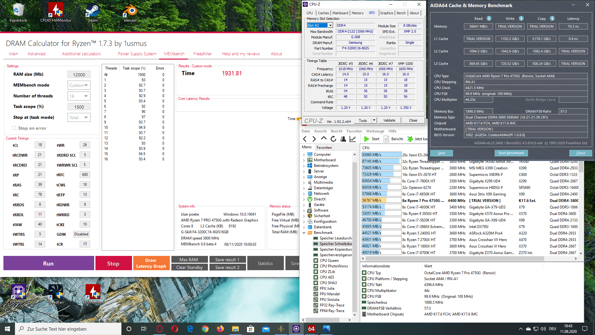

Nach einem Systemupgrade auf einen 4750g hab ich mich auch mal daran gemacht, dass Billig-RAM, welches im Bundle war etwas zu overclocken.
Bisher komme ich auf 3800 18/21/21/39. Bei 4000 19/23/23/4x muss CT auf 2 gesetzt werden oder tCL auf 20 erhöht werden.
An den Subtimings hab ich bisher nur wenig gemacht. Gibt es da Werte, die relativ safe (also hohe Wahrscheinlichkeit, dass es funktioniert ohne stundenlang testen zu müssen) verbessert werden können?

@Poekel Isn't the 4750G monolithic? Why is the memory latency so bad? My 3500X with 3733 18-21-18-20-30 at a lower clock speed (3.95GHz) gets 69.6ns. For timings your tRC, tRRD_S, tRRD_L, tFAW (very important), tWTR_L, tWR, tRTP and tCKE look higher than usual. You can also try the SCLs, I think you could bring them down to 4.

Thanks.Timings on the Ryzen seem to be in the ballpark of other users as far as I can see so are I have not been really concerned about those.

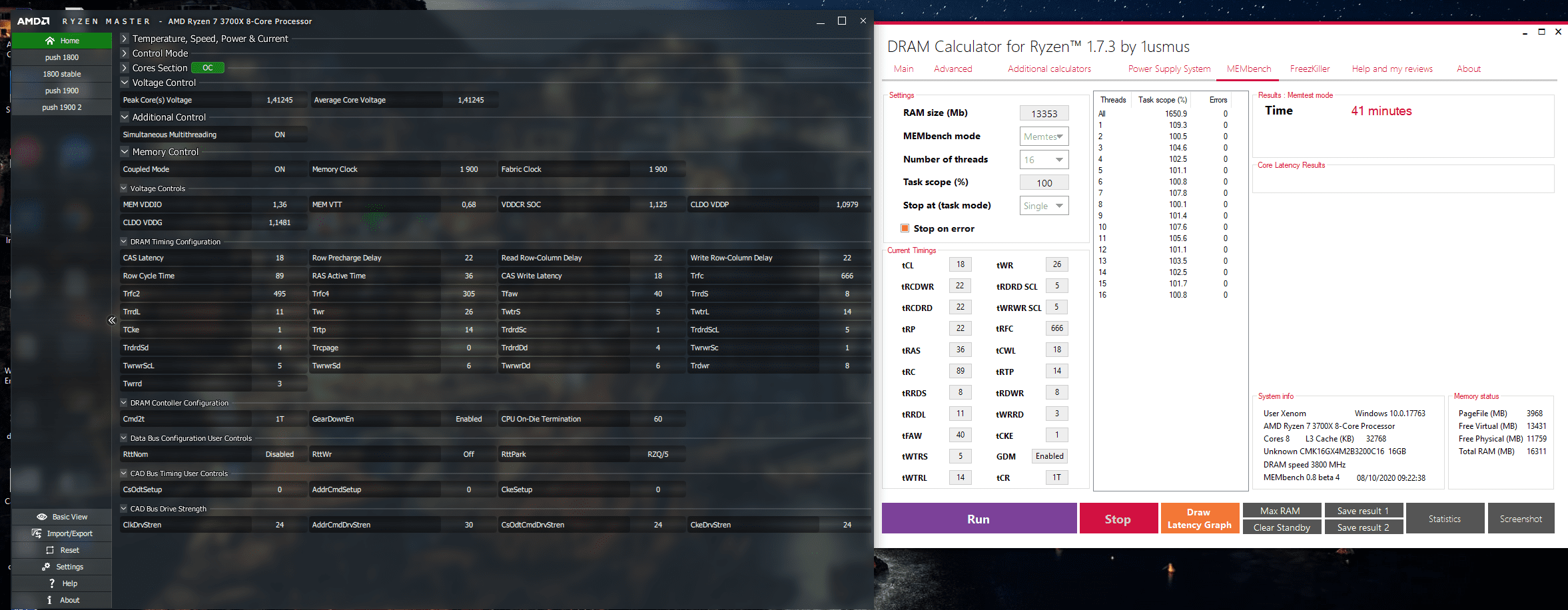

If You use more then 1,35 Volts try to cool the RAMs.
I don't know if it's purely heat related, it does that in the first 5 sec of the test, even at a cold start in the morning and my case is currently totally opened.
I get exactly the same behavior as kakyoin and at the same voltage :unsure:
What is very surprising is that TM5, Prime, Memtest do not throw errors, just AIDA64 in 5 sec

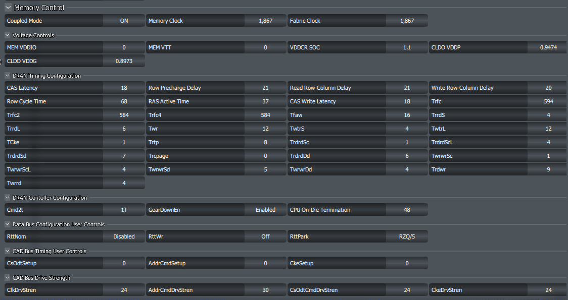

So looking at what I've got right now:

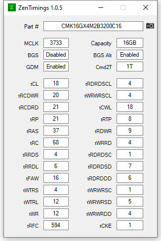

These are my current timings (that is stable for me).
For the voltage levels:
Quick version:
RAM: 1.34v
VDDG: 900mv
VDDP: 950mv
SOC: 1.1 (LLC3)
ProcODT : 48 (though I am curious if I can lower this as I read here that above 40 is pointless).
RTT: Nom disabled, WR off, Park RZQ/5
CAD: 24-30-24-24
Current targets with this version is to:
Get GDM disabled
Get tRFC lower as 594 is just blerg in my eyes.
After that generally tuning the secondary and tertiary timings. (I think I might even be able to get tRCDWR down to 18)
That said, I am very happy to have tFAW at 16!

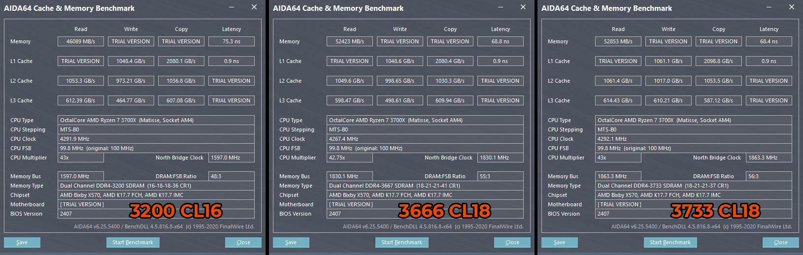

Here's AIDA's benchmark comparison between my stock XMP (3200CL16, 3666CL18, and 3733CL18)
I do know that the 3666CL18 primary timings look weird (technically they're 'worse' than the 3733 timings, But I seriously could not stabilize it beyond that point, I ended up just putting it down to #cdie reasons. I only tried 3733 out of 'I'm doing this, so why not' (and at that point, I found no way to rationalize the behavior of C-die beyond heat).
Ultimately, I do want to 'try' and hit 3800, however, I have a feeling that my Infinity Fabric will not hit 1900.
The reason is - I've tried to get to 1900 when on 3200, and I've tried some really loose 3800 timings, but the system would not boot at all.
So, if anyone here knows how to stabilize the IF at that level, please can you let me know!
And that's all from me! I hope that this post eventually helps some down the line, I essentially made this because I used all the info here to get to this point, so it seems only right to input my own data for the future dude or dudette that wants to have fun OC'ing the madness that is Sammy c-die!

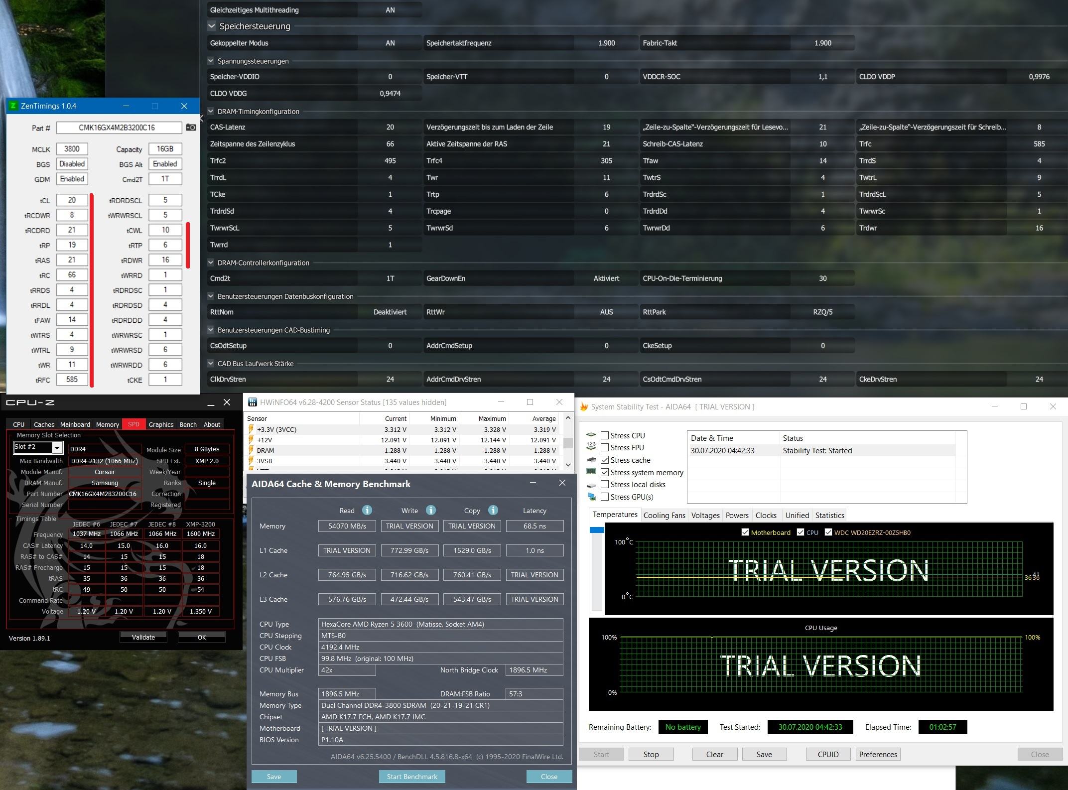

Ich melde mich mit den ersten Ergebnissen meines bestellten F4-3600C16D-32GTZN -Kit's wieder.
Wenn man die aktuellen Preise in Relation zum Zeitaufwand bei günstigen Kit's stellt, sind die Sticks ein Schnäppchen :)
