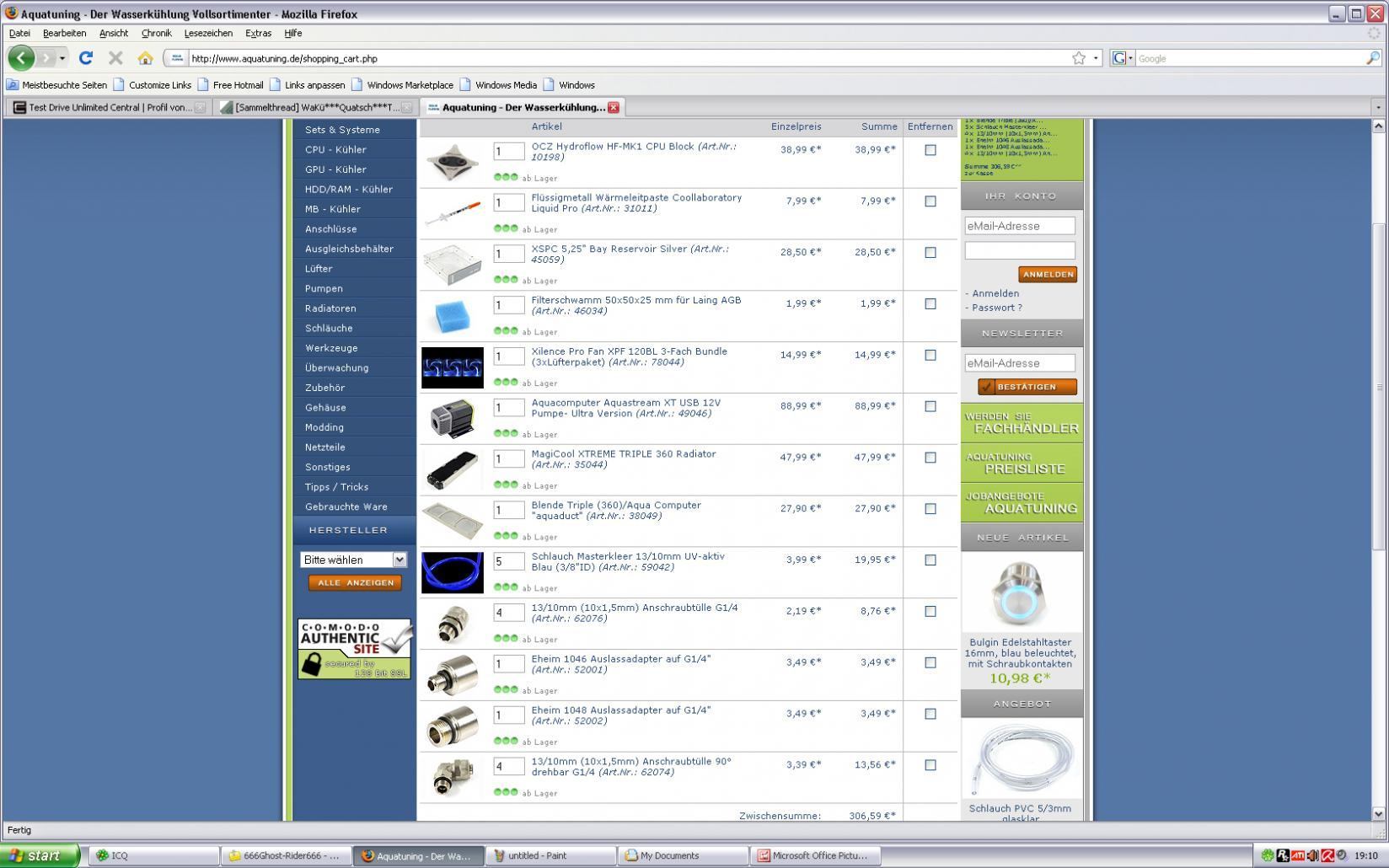

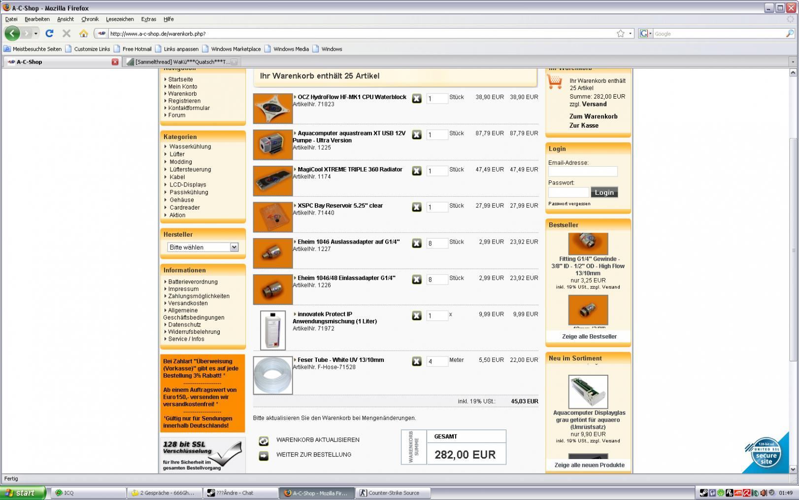

So nur mal kurz hier rein schreiben, wollt wissen ob das so passt ? ^^ Oder hab ich was vergessen ?
Du brauchst noch 8x 13/10er Anschlüsse: http://www.a-c-shop.de/Schraubanschluesse-13-10-mm
Außerdem noch 3 Lüfter für den Radiator und wenn du den intern verbaust am besten noch ne Triple-Blende: http://www.a-c-shop.de/Zubehoer
Und die 1l der Anwendungsmischung sind recht wenig. Kauf dir lieber das Konzentrat und n 5l Kanister dest. Wasser und misch es dir selber. Ist deutlich günstiger.
€: Und 8x Einlass- und Auslassadapter brauchst du auch nicht;)
