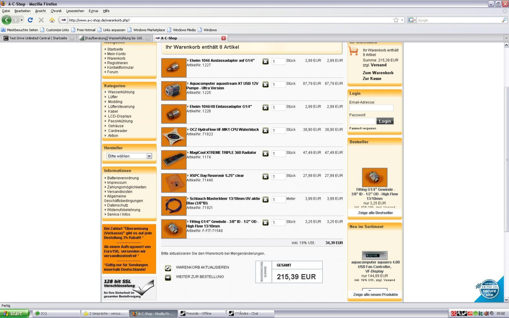

Hallo ihr, ich hatte vor bei meinem nächsten PC auf WaKü zusetzten, hab mich da auch schon umgeguggt. Nur weiß ich nicht wie viel "Schrauben" da gebraucht werden. Hat mal was zusammen gestellt.
Wenn du mit "Schrauben" die Anschlüsse meinst, dann brauchst du meines Erachtens 8 Stück davon, für jede Komponente im Kreislauf 2.

Ah also 8 Einläse und 8 Ausgänge sowie 8 Fitting Gewinde ? =)
4 Komponenten mit je 2 Anschlüssen = 8 Schraubanschlüsse
