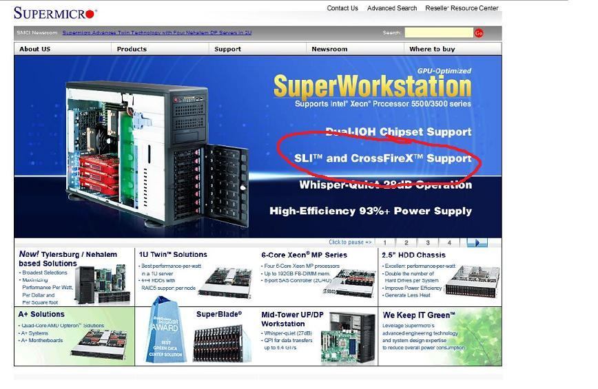

Dell Precision R5400 Rack Workstation, 2HE hoch.
Für selbstbastler wirds wohl nicht gehen, da man sich das Mainboard nicht sägen kann wie man es brauch :).
@ MAFRI
Ähmmm, alles klar bei dir? ;) Ist doch alles besser als dieser FB-DIMM Mist, der dir alles wegbrennt. Wieso sollen mit REG ECC Rams nicht mehr als 128GB möglich sein? Und wie viele Zwei-Sockelsysteme verwenden denn überhaupt soviel Ram?
arg bin von non ECC/reg speicher ausgegangen:stupid:
Wenn du Spiele spielen willst dann hol dir ein Desktop System meinetwegen x58 damit hast du dein Crossfire und SLI.
Es ist und bleibt Tatsache, dass die 5000er, 5400er und 5500/5520 in erster Linie Server Chipsätze sind.
Wegen der Memory Diskussion:
Intel sagt DDR 3 Reg ECC - für den Intel 5520 Chipsatz.
na ja in WS wäre das ja ganz interessant bezogen auf CF..

Ich hab grad auf der Supermicro HP was interssantes in Sachen SLI und Crossfire gefunden - SM wirbt dort mit einer Workstation die offensichtlich Crossfire und auch SLI tauglich ist
attachment.php
- verbaut ist laut beschreibung dieses Board
http://supermicro.com/products/motherboard/QPI/5500/X8DAH+.cfm
- morgen werd ich gleich mal eine Mail an SM schreiben ob auch die Retail Boards für SLi und Crossfire freigegeben sind oder ob das nur für die Worstation gilt
