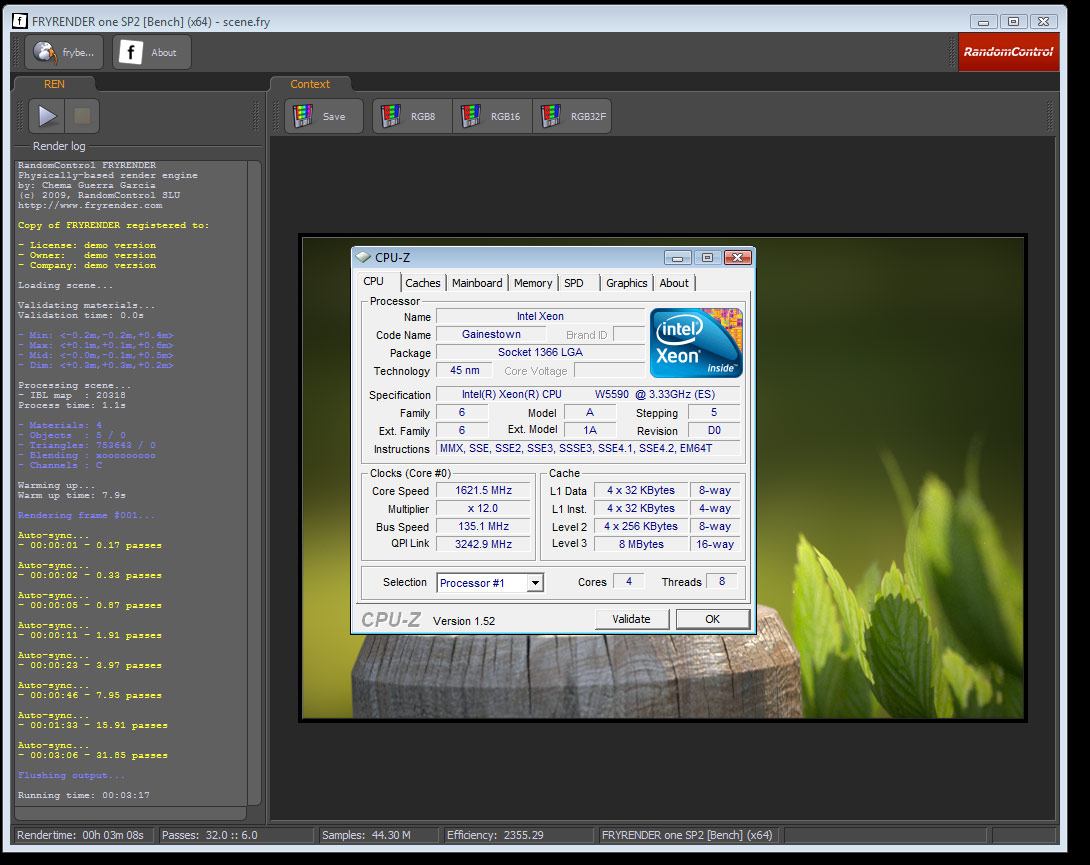

Hat eigentlich schon jemand den W5590 in Betrieb gesehen?
Gibts den denn schon offiziell zu kaufen?
Der is mir noch nirgends über den Weg gelaufen...
:d
Gebt mir lieber endlich nen ST II... dann jag ich meine X5570 mit Waterchiller auch auf 4,5Ghz, das bringt deutlich mehr als nen multi mehr.
