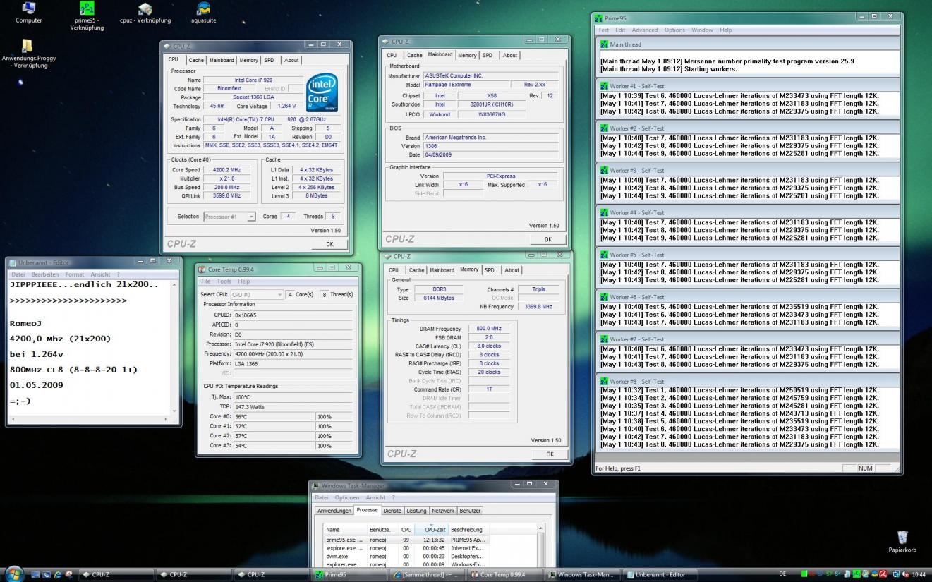

also ich Prime gerade die 21x200 mit 1,247V ist das ein guter wert? in der Liste ist nichte gerade viel zum vergleichen

Also, momentanes Ergebniss mit 21x200 ist mit 1.264v - 1.272v...was ich pers. als richtig geil finde...primelt gerade vor sich hin.
Beim Xeon hat er schon beim 1024k geschweige denn beim start von 8k BS gehabt..;)
Mal gucken ob ich ihn so stabil bekomme...:haha:
Jepp das ist gut :wink: , brauche ich auchso um den Dreh :d
Jo cool. hatte mich nur gewundert weil da sind ein oder zwei die haben 1,2V oder sogar weniger gebraucht. Aber naja soviel glück kann man nicht kaufen :shake:
@RNeon
1.247..ist genial..finde ich..:d
Jippie..geschafft....21x200....bei 1.264v...nachher wird weiter getestet...:d

Wie hoch ist bei euch so die VCore Differenz zwischen 200x20 und 200x21? Wieviel weniger VCore benötigt man in etwa für 211x19 an Stelle von 200x20?

Hab hier nen Xeon, der 200x20 mit ca. 1,2V schafft. Das scheint mir ganz gut zu sein. Vor allem, da er anscheinend 3200 Uncore mit 1,17V und 3600 Uncore mit 1,22V packt. Was habt Ihr da so für Werte?

das ist beim jedem unterschiedlich. ich brauche für 20x200 1,2V und 21x200 1,247V
Danke, ich wollte nur nen Anhaltspunkt ;) Hab dann ja anscheinend auch n ganz nettes Teilchen erwischt :)
