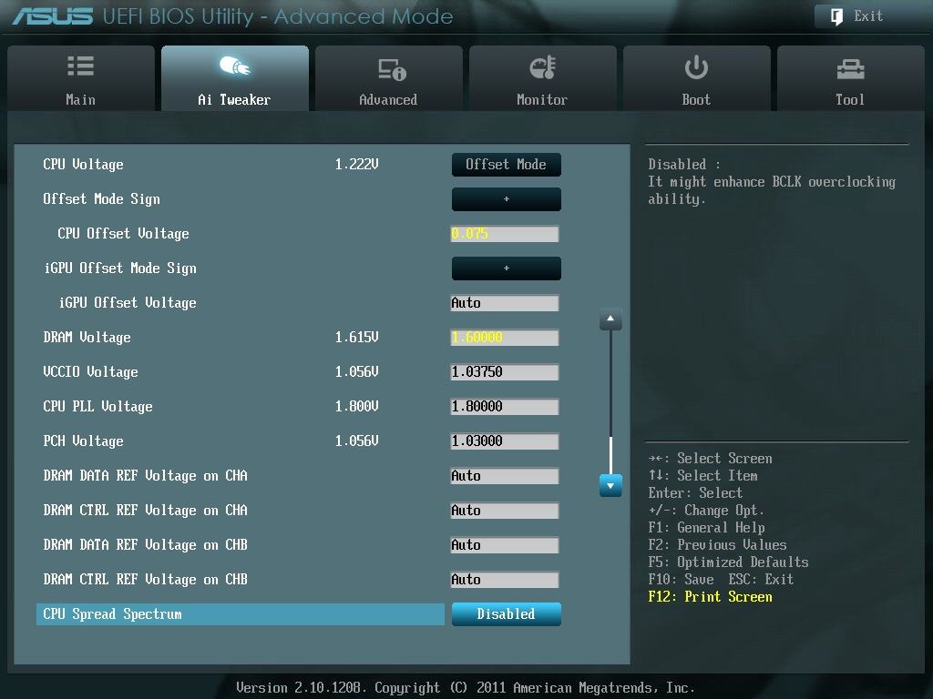

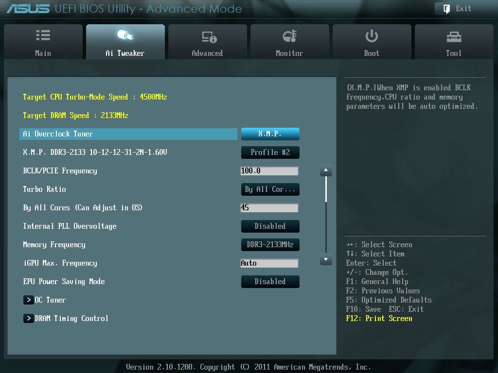

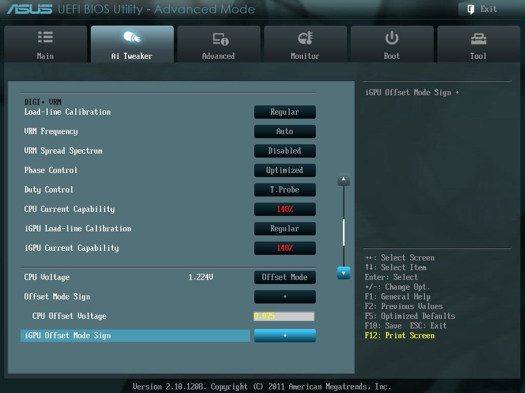

So hab mal bißchen getaktet.
Sorry für Doppelpost, hoffe das geht mit dem neuen Inhalt klar.

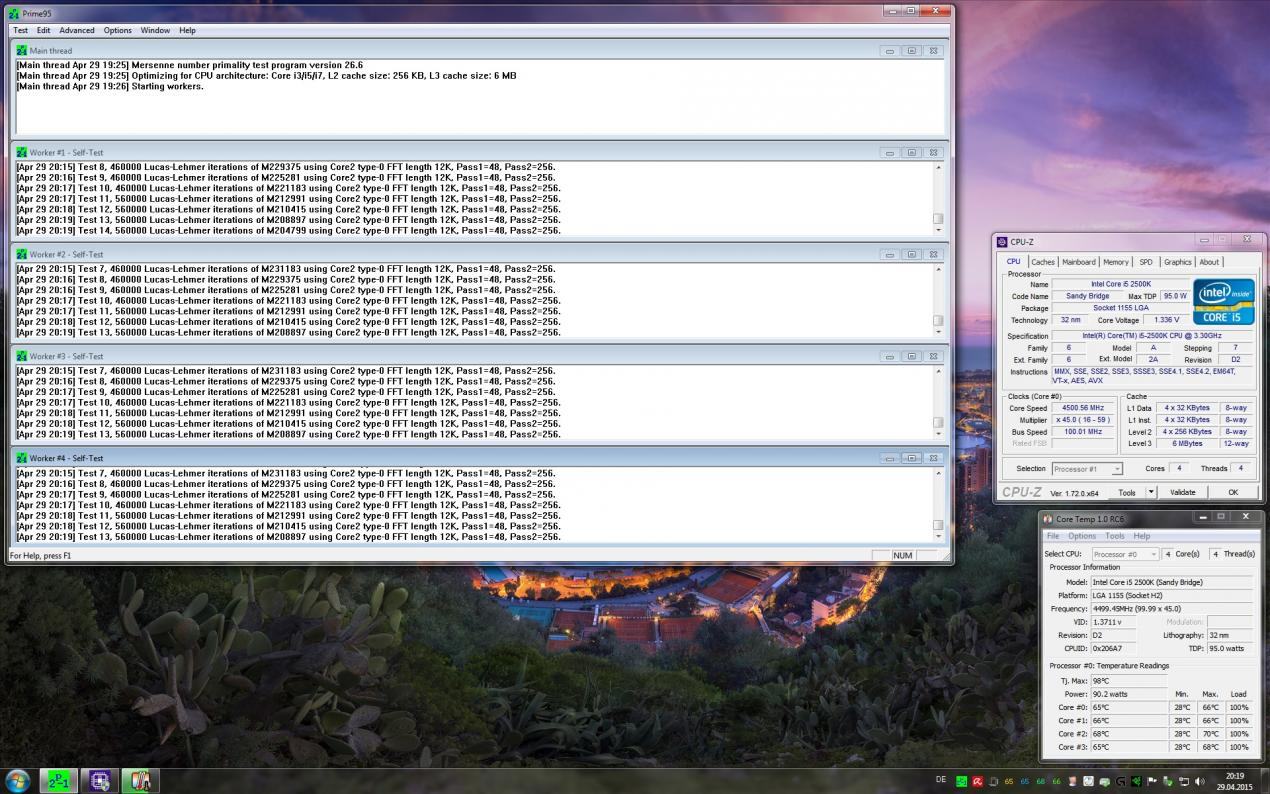

Wenn ich meinen mit der Sandy Bridge OC Liste vergleiche, hab ich total den Krüppel anscheinend. :fresse2:
Hab die gleiche Prime Version genommen (Prime 26.6 Build 3) um die Vergleichbarkeit mit der Liste zu haben.
45x Multi, 1.336V, 65°C - 70°C, Offset +0.075V
Screen:
OC-Liste:
http://www.hardwareluxx.de/communit...ead-kein-frage-oder-quatschthread-776057.html
Einstellungen:
Bin offen für Tips. Allerdings braucht der anscheinend zu viel Saft. Klar im Alltag kommt der nicht so an die Grenzen, aber im Sweet Spot zu bleiben scheint mir bei der Cpu relativ vernünftig. Jetzt weiß ich auch wieder warum ich damals nicht mehr weiter rumprobiert habe ^^, aber bin nicht so der Typ der dann die Cpu so oft zurückschickt bis was ordentliches kommt.

Ich würde jetzt nicht sagen, dass das ein Krüppel ist. In den OC Listen tragen sich nur die "guten" ein, die schlechteren tun sich das nicht an ;).
Mein erster 2600k war ungefähr so wie dein 2500k. Über 1,3v für 4,5 GHz. Aber er blieb ziemlich kühl dabei. Als er dann kaputt gegangen ist, hab ich meinen jetzigen bekommen, der braucht ca 1,27v (muss ich noch genau testen) für 4,5 GHz.
Wie ist denn die Lautstärke bei den 65-70 Grad? Alles unter 80 Grad ist für Sandy Bridge in Ordnung. Also mach dir keine Gedanken :)
