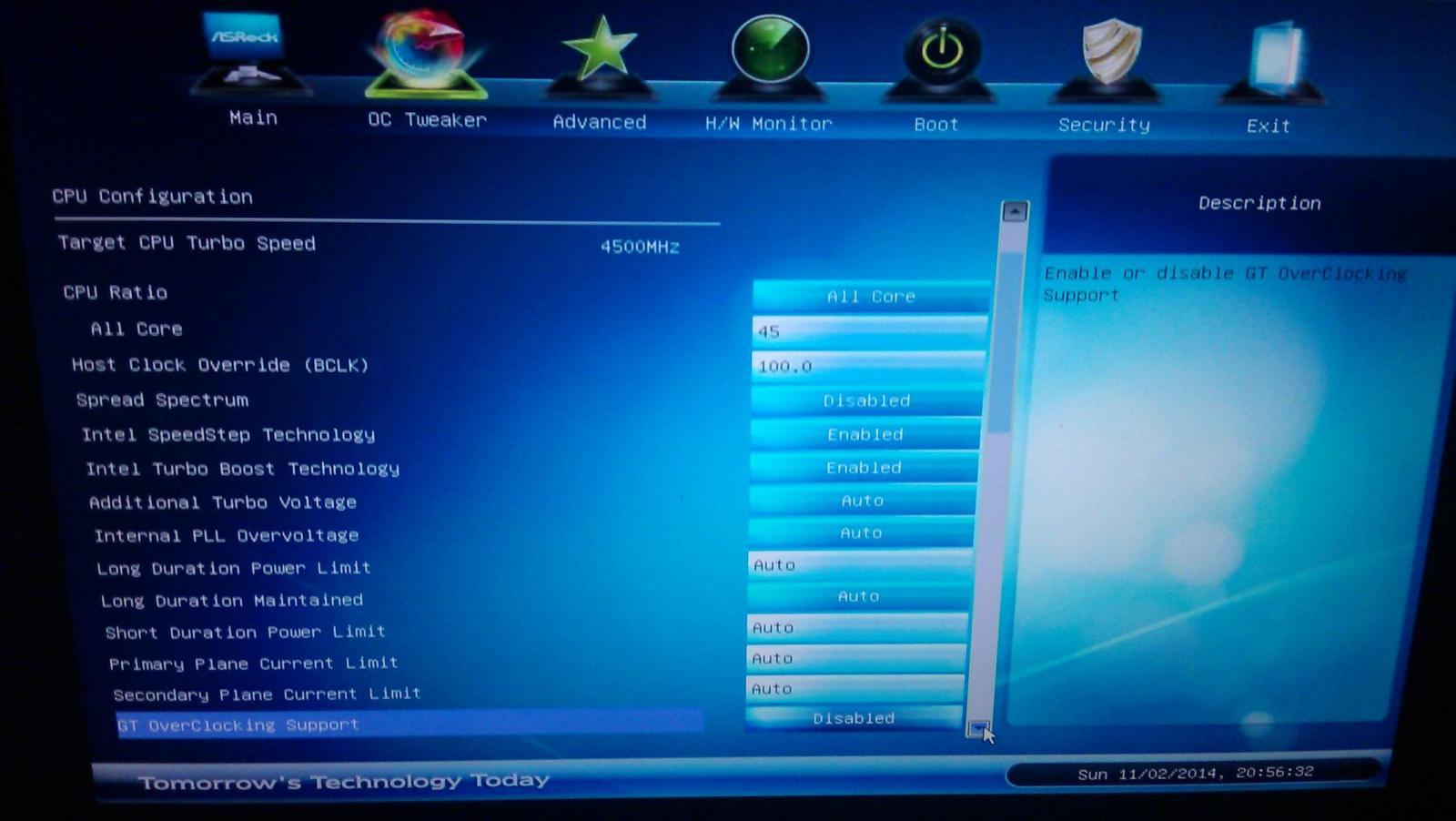

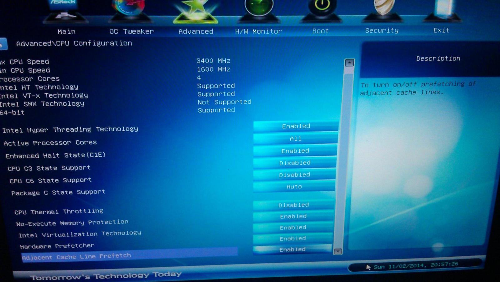

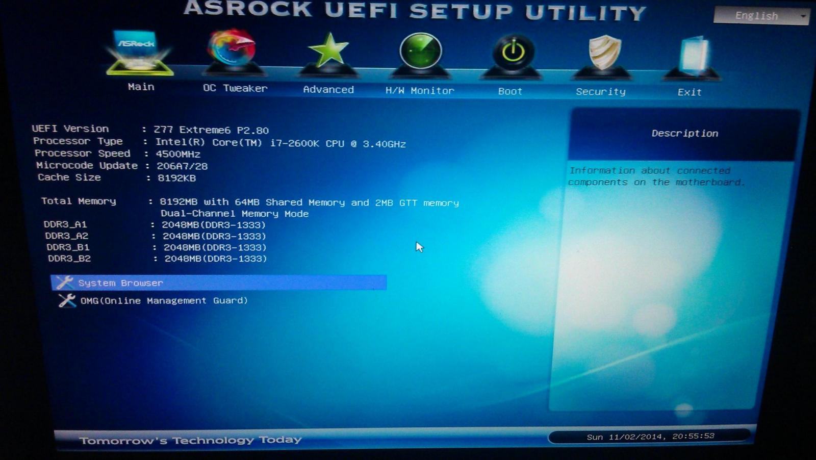

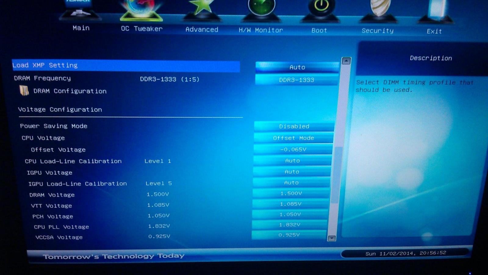

so, hab mir den guide durchgelesen und bin seit heut morgen kräftig am teste. nun habe ich ein paar fragen:
1. benutzt ihr offset oder fixed spannung? falls fixed, welche energiesparoptionen habt ihr an?
2. um "kurz" zu überprüfen, ob die spannung zu dem takt passt empfielt sich was? ich habe bisher 5min large FFTs laufen lassen. aber mir ist es schon ein paar mal vorgekommen, dass es in der kurzen zeit prime zu keinem bluescreen kam, aber ich nach nem restart nicht mehr ins windows kam und cmos reset machen musste. oder das sich sogar bios selbst aufgehängt hat. das ist doch komisch, oder?
In der Regel übertakte ich über Offset. Fix VCore hauptsächlich nur beim benchen. Wenn ich über Offset übertakte sind alle Energiesparoptionen aktiviert. Sollte Intel Speedstep, C1E, C3 und C6 sein. Wenn Fix dann alle deaktiviert.
VCore ausloten mit Prime95 27.9 Custom-Large FFTs 864K und/oder 1344K. 30min mindestens. 5min Tests sind nix. ;)
Es kann höchstens passieren, dass du mit Energiesparoptionen Probleme bekommen kannst, wenn durch Offset im hohen Minusbereich die CPU mit der niedrigen Idle-Spannung nicht mehr stabil läuft.
Edit:
Du hast ein 4x4GB Kit.. welches genau? Wie ist der eingestellt?
danke für deine antwort. ich habe leider nen 4x2 kit. es sind 1600er cl9 mit 1,65v. ich betreibe sie im moment bei 1333 cl8 mit 1,5v.
ich habe llc auf 5 (standard einstellung), turbo an (kann ich nicht ausmachen) und extra turbo spannung auf den geringsten möglichen wert gestellt.
alle anderen spannungen habe ich ebenfalls standardwerte, wie in dem guide angegeben.
was mir bisher auch aufgefallen ist: laut cpuz schwankt der vcore unter last ganz schön. soll das so sein?
Was gibst du der CPU denn zu rechnen? Für Sandy-Bridge würde ich 26.6 und 960k nehmen, da AVX erst ab Ivy-Bridge unterstütz wird. Teste zudem mal, ob es bei dir etwas bringt etwas mehr auf den SA und I/O bzw. VTT zu geben, da du ja 4 Riegel nutzt.
Ansonsten steht alles im Guide. :)
Und bei Fragen kann es nie schaden BIOS-Screens mit anzufügen. ;)

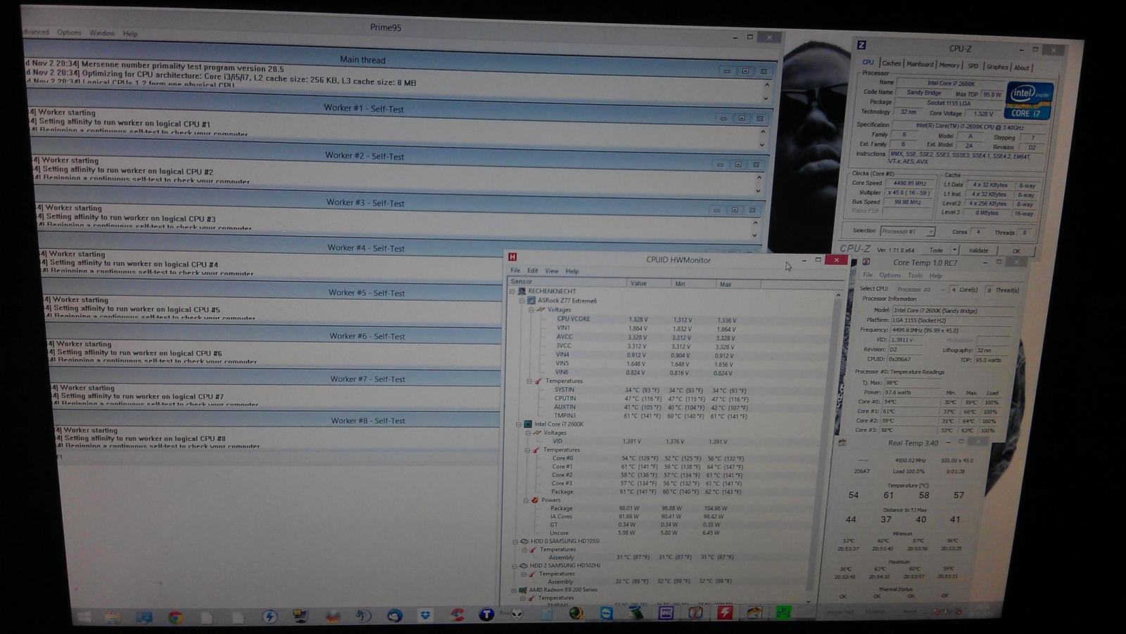

ein tag primzahlen berechnen und bluescreens zu bestaunen geht für mich nun zu ende. mein vorläufiges ergebnis sind 2600k@4,5ghz. vcore von max 1,336 und vid von 1,391. die vid war schon unter last@stock bei mir ziemlich hoch (1,28). habe bisher kein großen stabilitätstest gemacht, aber die aktuellen einstellungen beinhalten die niedrigste vcore, bei der der rechner bei 4,5ghz ne halbe stunde custom 960 prime durchgehalten hat.
angenommen meine settings erweisen sich als stabil, sind das werte für 24/7? schon an der grenze, oder?
leider habe ich erst bei 4,2 ghz deutlich weniger vcore gebraucht (sog. sweet spot). die temperaturen waren unbedenklich. ich kann die 4,5ghz locker unter 60 grad kühlen, wenn ich meine lüfterkurve noch etwas anpasse. probleme habe ich aber bei dem smallFFT test gehabt. da habe ich probleme die kerne unter 80 grad zu halten mit meinen aktuellen lüftereinstellungen. aber bekomme ich diese temperaturen überhaupt normalerweise? oder sind die temps der 960er custom tests eher mit den temps beim daddeln vergleichbar?
habe photos mal angehängt. wäre sehr dankbar, wenn da mal jemand nen blick drauf werfen könnte und mir ggf nen tipp oder verbesserungsvorschlag hat.
edit: c3/c6 zu deaktivieren brachte mir stabilität. ka warum. darum ist es disabled.

habe nun die oben genannten werte etwas getestet. diesmal sogar mit 1600mhz ram cl9@1,575v. prime FFT 960, 1344 und 1792
lief jeweils ne halbe stunde ohne probleme. prime blend test steht für heute nacht an. reicht das dann, oder sollte ich auch noch
intel burn in und linx benutzen?
die temps sind unter last 55-65 grad. das passt, oder? probleme habe ich -wie gesagt- nur bei dem small FFTs test (80 grad) . ist das zu
vernachlässigen?

Ja die "Small-FFTs" heizen immer etwas mehr. Im Alltag wirst du keine 80°C CPU Temp erreichen. Linx benutze ich schon ewig nicht mehr. Intel XTU wäre vllt eine alternative.
Du solltest besser etwas mehr Offset-Spannung einstellen, dafür Load-Line Calibration manuell auf 3-5 stellen.. 5 ist praktisch LLC deaktiviert. LLC 1, was bei dir scheinbar eingestellt ist laut Bios Screens, ist zu viel des guten.
Ich schätze, dass du pro LLC Stufe 30-40mV mehr Offset einstellen musst. Also du hast momentan -0.065V, musst bei LLC 4 vermutlich auf +0.050v oder etwas mehr gehn, um unter Last auf deine 1.3xxV zu kommen.
Musst du VTT für den Speicher anheben? Wenn ja, ist das ok. Ebenso die PLL Spannung.. musst du die erhöhen für den Takt? Ist jetzt nicht in einem unbedenklichen Bereich aber würde mich wundern, wenn du es für den Takt benötigt.
Und Thermal Throttling solltest du unbedingt aktivieren..
