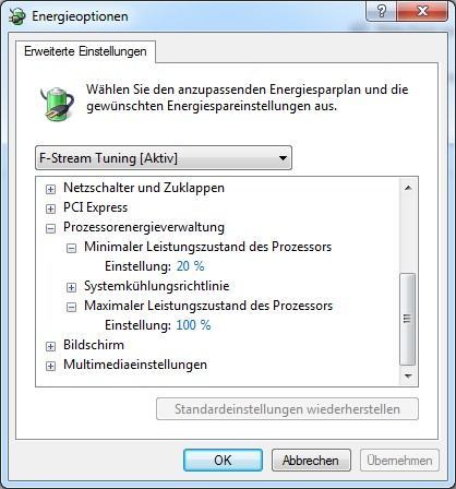

Sagtmal, kann mir jemand sagen, was die 20% bzw 100% einstellung zu bedeuten haben?

Jepp.das heisst wenn du Intel Speed step und alle stromspar Gedöns nutzt,das er erst bei bei 20% CPU last sich hochtaktet,ich habe das auf 5%

Das hatte ich mir schon gedacht gehabt :d. Also kann ich ihn ruhig auf 30% stellen, damit er bei firefox nicht hochtaktet.
Aber irgendwie funktioniert das nicht so richtig denke ich. Habe mal you tube eigeschaltet und task manager sagte für Firefox 13% Auslastung für eine kurze ms und da springt die CPU hoch auf 5 GhZ und wieder runter. Ich dachte der bleibt dann aber runtergetaktet bei 1,6?
Ich habe mit Firefox nicht mehr wie 4% Auslastung ,gut ich nutze eh den chrome ,da habe ich eine nicht messbare Auslastung
