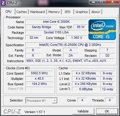

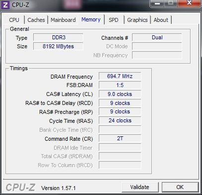

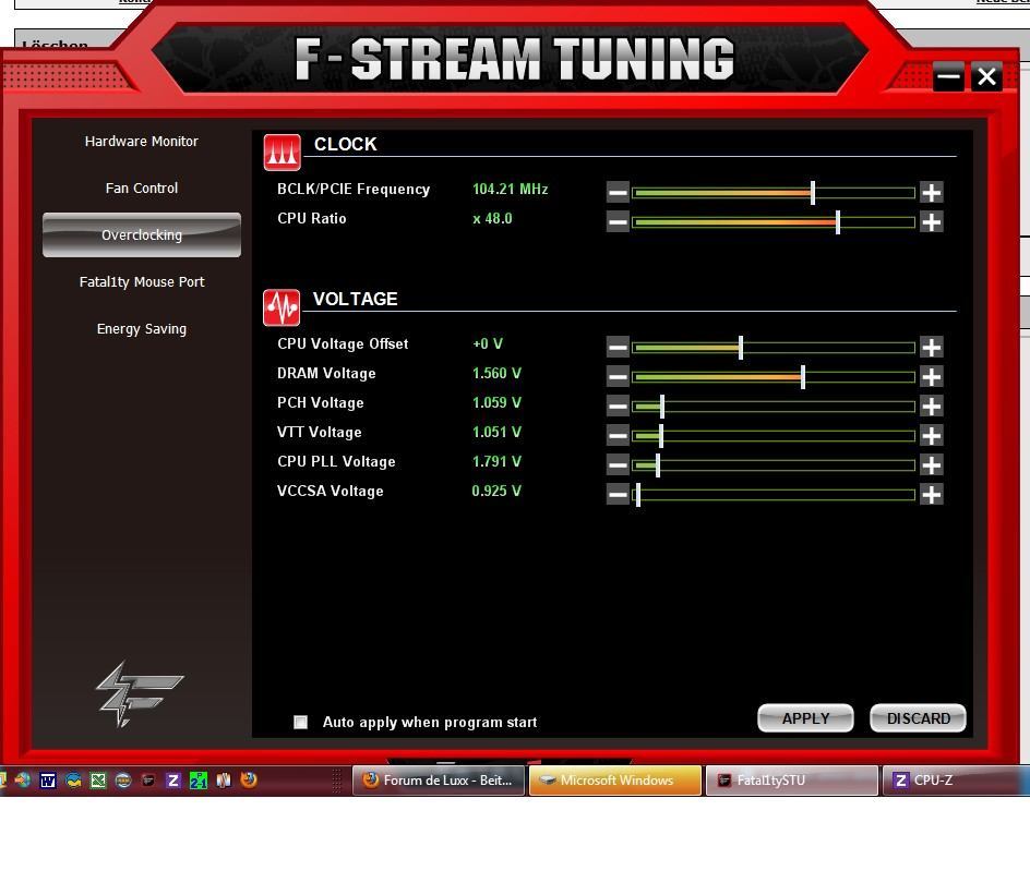

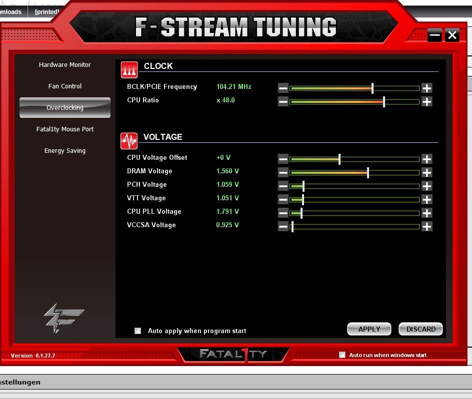

Sollte eigendlich reichen, besser wären zwei Stunden.
Wäre gut wenn Du BCLK am Anfang auf glatte 100 stellst, dann weist Du immer das die Nebenspannungen passen, aber genau weiß ich das leider nicht, sorry.
