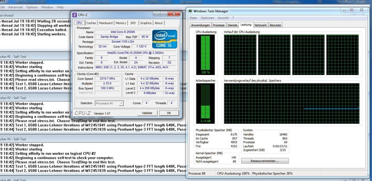

Okay, hab ich genau so gemacht (jetzt sogar nochmal wiederholt) und es ist in der Tat ein so niedriger Wert:
Welche Rückschlüsse kann ich daraus ziehen?
uih ,das ist die niedrigste vid die ich bis jetzt gesehen habe ,ich würde sagen da geht nichts mehr wegen der vcore
meiner hat eine stock vid von 1.248-1.26V ,das schwankt bei mit und ich brauche für 4.5ghz 1.272V
Sicher, dass das die VID ist - da schlägt unter prime doch der Vdrop voll rein.
Ich dachte mit default settings und Turbo off, zeigt dann das Bios die
VID als vcore an.

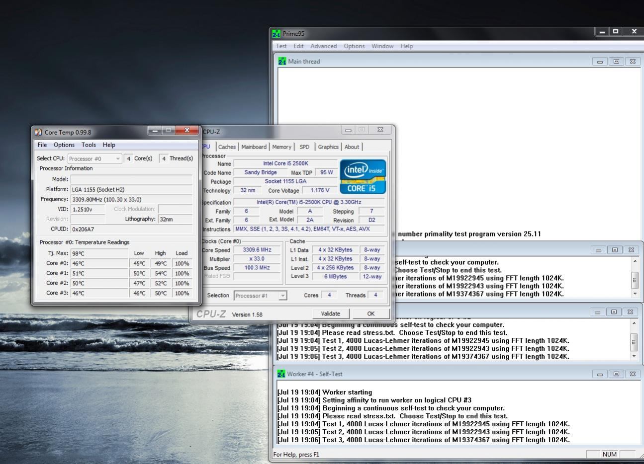

Habe mir nun auch nen 2500k für kleines Geld geholt der mir 24/7 4,5GHz vollkommen ausreicht hat ne Stock vid von 1.26v, läuft 1,32v rockstable und bleibt mit 52 Grad schön kühl.... der bleibt nun bis was neues auf dem Markt ist.........
Was ich jetzt nicht so ganz verstehe:
Auf tomshardware.de lese ich:
Wie lese ich die VID meiner CPU aus?
Die aktuelle VID lässt sich mit dem kostenlosen Tool CoreTemp bestens auslesen
Das habe ich getan und unter Last (Turbo aus, Autospannung, Standardmulti) schreibt Core Temp: VID= 1,2460V
Was darf ich jetzt glauben?
Und besonders warm wird sie nicht. Hab den Kühler (Noctua NH-C12P) und mit der besagen 1,12V bei 3,3GHz ist die CPU 35°C warm.
@PitGST: so recht?
Bei Core Temp muss man doch schauen oder im Bios steht zb. bei mir 1,245
VID als vcore an.
Nach der Methode sind es bei mir 1,200V
Jetzt weiß ich garnicht was ich glauben soll. 3 Methoden, 3 völlig unterschiedliche Ergebnisse. :fresse:
