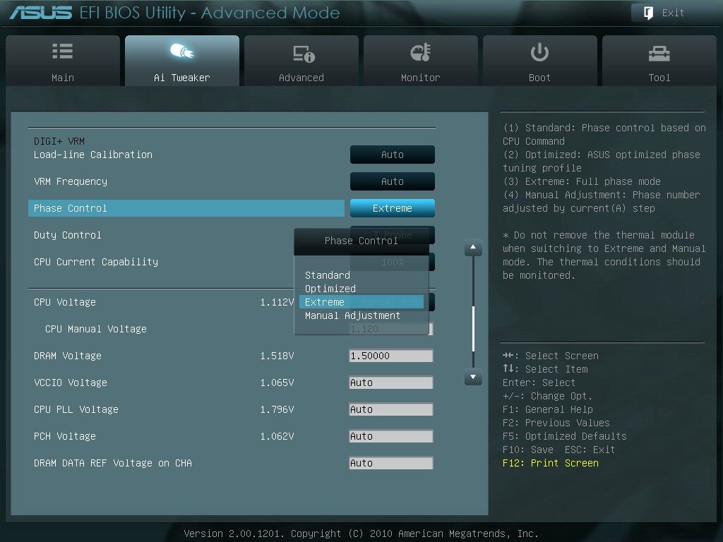

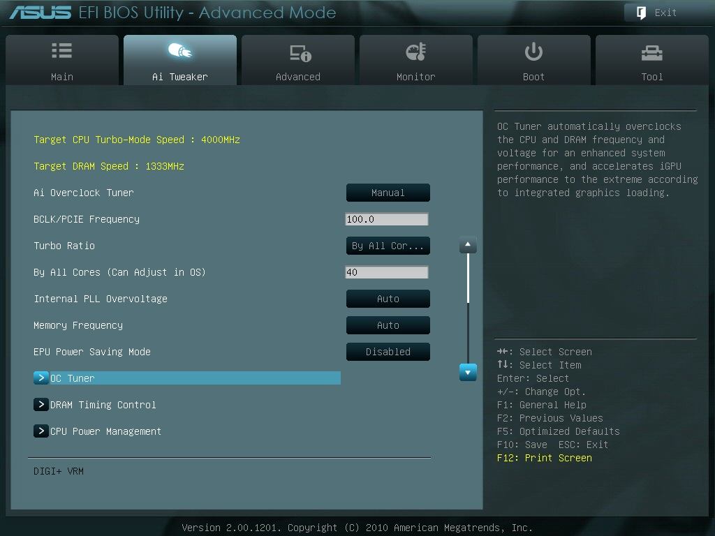

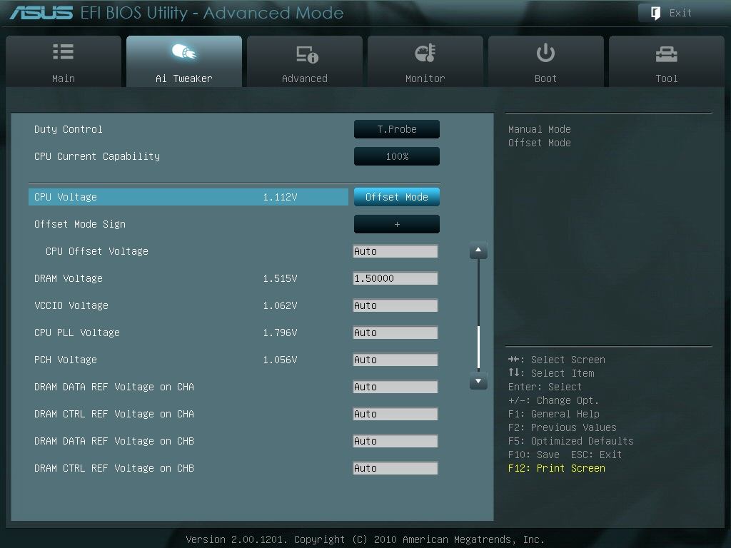

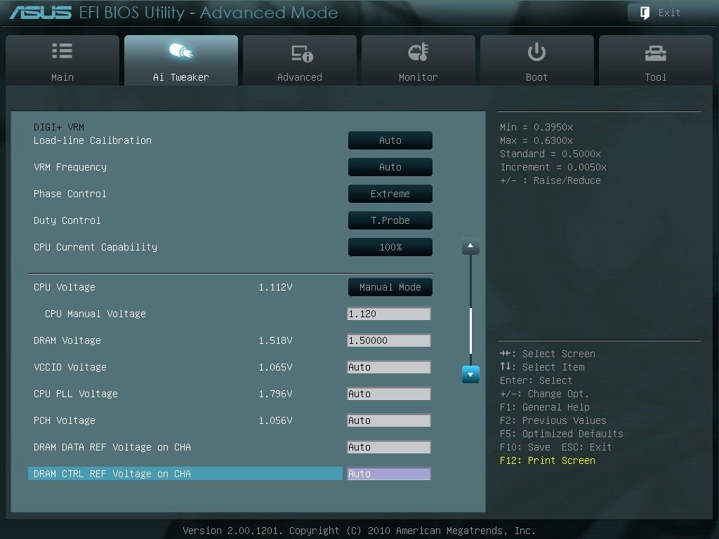

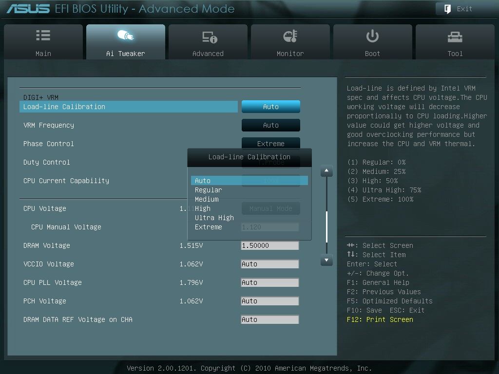

Was muss ich in diesem Menus nun noch verändern (siehe Screenshots)?
Kann ich es mit den Einstellungen nicht einfach belassen und die CPU senkt die idle-Spannung?

Ja die Spannung übernimmt das BIos, allerdings anch dem ersten Reboot nimmt er die automatisch die Offsetwerte. und das kann zu n Schwankungen führen, hatte Gestern einen lauf bei 4,6 GHZ mit 1,20 V beim Primel ging er auf 1,416 hoch -.-
Bild 3:
Offset Mode, dann hast du da die Vcore stehen also 1,12v und dann kannst du via Offset auf diesen Werte + oder - den Wert von Offset rechen und damit einstellen.
Vielleicht verstehe ich da was falsch, aber warum sollte ich dann noch irgendwas ändern? Vorher hatte ich ja auch 1,12V als fixen Wert.
Wenn ich nun also alles so lasse, bis auf die Umstellung von "manual" auf "offset", wird dann die Spannung automatisch gesenkt, wenn der Takt gesenkt wird?
Nein eben nicht ggenau so, je nach Board und Bios ist der der "fixe" Wert dann nicht mehr fix, der Offsetmodus generiert normalerweise eine eigene Spannung die optimal dafür passt, diesen kann man durch Offset Sign+/- und LLC anpassen ( um Schwankungen zu vermeiden) bzw. damit den gewünschten Wert ansteuern, was viel auslooten und herantasten bedartf. Dafür hast du dann aber passiv alle Energiesparmodie und er powert nicht 24/7 im LAST Modus, was auf Dauer die CPU schon. Der Offset Modus arbeitet normalerweise immer mit dem für die CPU besten VCore, jedoch meist immer etwas höher als er muss, daher ja das nach unten anpassen.. was die Probleme macht^^
@ ALL sollte ich da irgendwo falsch liegen, bitte ich um Korrektur und Hilfe^^
Ich glaube, wir reden aneinander vorbei. Ich meinte auch nicht, daß die Funktionsweise der beiden Modi gleich ist, sondern das Ergebnis: Wenn ich in meinem BIOS von "manuell" auf "offset" umstelle, wählt das BIOS 1,12V - so wie es vorher fix eingestellt war.
Ich ging davon aus, daß das BIOS einen anderen Wert für den Multi 40 festlegt und ich dann per Offset +/- das so einstellen muß, daß ich wieder auf 1,12V lande. Würde ich das theoretisch nun tun, wäre das ein Wert von 0,0V. Das ergibt ja keinen Sinn...
Meine Frage ist nun, was ich noch weiter einstellen soll; das ist mir nicht ganz klar.
Ist es wirklich schon damit erledigt?
Dann hast du Glück, denn normalerweise wechselt er nachm Neustart die Spannungen und behält nicht die welche beim manuellen drin war oder stellt die gleiche ein.
Evtl. geht beim 40er Multi ja nur der Wert, sobald du aber höher gehst, müsstest du die höhere Spannung merken. Vllt. liegt es auch am MB und Bios, keine Ahnung, aber freu dich ;)
Ja wenn der bei 1,12V default bleibt, dann brauchst du lediglich den Wert vom Offset auf AUTO stellen und halt - oder +, dann passt er das meist an und gibt etwas Saft dazu oder weniger drauf.. sollte aber bei dir noch marginal ausfallen.
