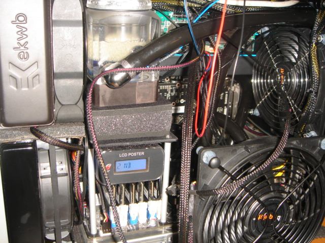

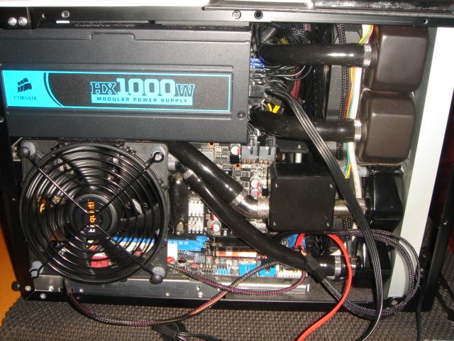

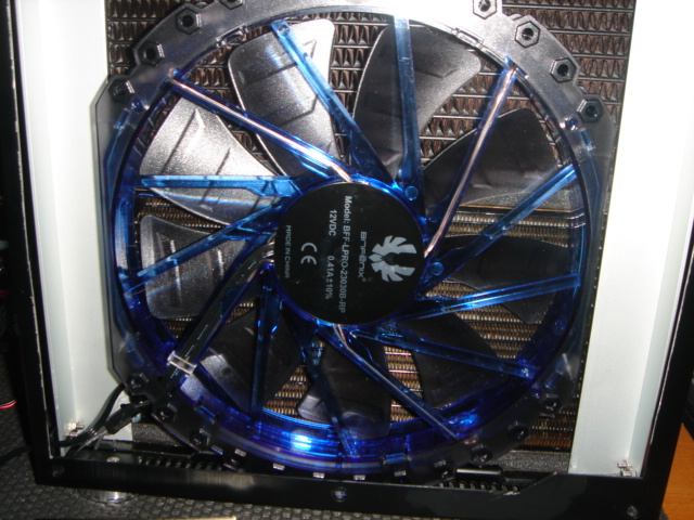

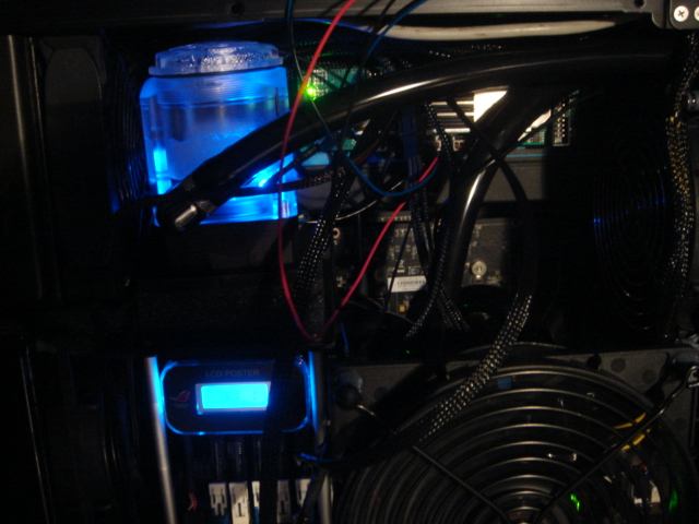

ich habs auch so gemacht, mit den zwei Radis vorne. Für den Spalt zur Frontplatte mach ich die hier rein:
Caseking.de » Gehäuse » BitFenix » BitFenix - Shinobi » BitFenix Mesh-Stripes für Shinobi Midi-Tower - black
Bin aber noch lange nicht fertig. Daher sind die Bilder nur mal so gemacht.
