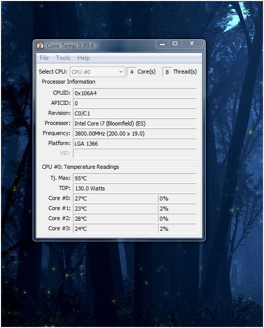

hey,
jippie..endlich habe ich meine WaKü zusammen...zwar noch Übergangsweise..aber die temps im IDLE sind ja wohl mal brutal kalt...
attachment.php
...ich muss ja schiss haben, das er sich nicht erkältet....und ich habe den Mora noch passiv...:coolblue:

hey,
attachment.php
Also das sind echt hammertemps, bei mir pendelt es sich so bei 30-34°C ein im idle. Hast du nur die CPU gekühlt?
Sicher, daß CoreTemp das richtig ausliest ? Zeigen RealTemp und Everst die gleichen Temps ?
Wenn das Wasser nich gerade 20°C hat weil es im Zimmer nur 13°C ist, halte ich diese Temps für ziemlich ... unglaubwürdig (ohne Dir was Böses zu wollen)
Gruß,
Celsi
Jo wer lesen kann is klar im Vorteil ^^
Hab nix gesagt...
Wenn ich Tj auf 95 setze mit meinen 4Ghz gerade mal schaue habe ich 27-31°
