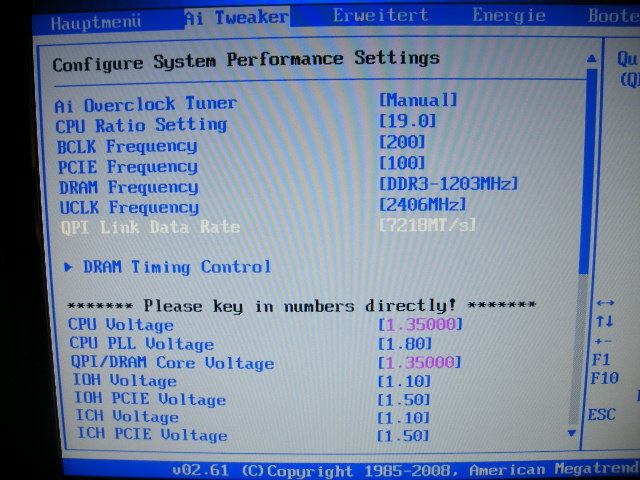

So boote gerade mit den Einstellungen...siehe Anhang...mal testen...
EDIT:///
HILFE...die temps sind ja absolut hammer...
er läuft gerade.....und bei CoreTemp ist es Orange bzw. Gelb....heftig...aber er läuft,...
EDIT.2.//
Momentan 84°C max ...hammer....soll ich abbrechen...???.....
EDIT:3://
Hat sich erledigt...BLuescreen....misst......ich glaube 3,6Ghz ist max...kotzig

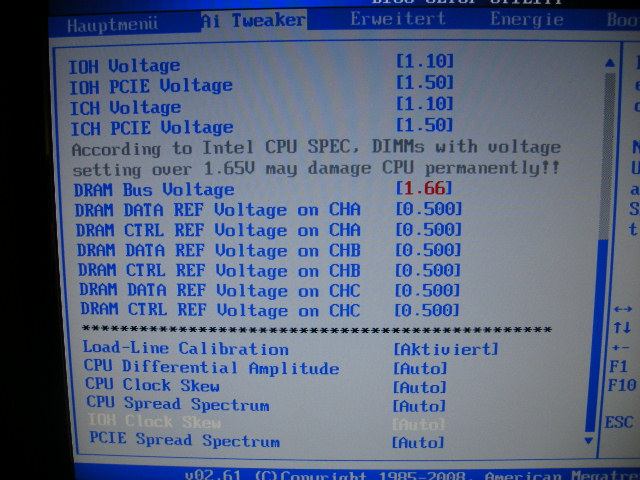

Spread Spectrum ist eine Sache, die mir der ganzen "Umweltkompatibilität" zu tun hat, iirc. Das heißt, das Board versucht, die jeweiligen Takte exakt einzuhalten. Hat erwiesenermaßen einen negativen Effekt, wenn man übertaktet. Also beim nächsten BIOS-Besuch einfach mal ausschalten. :angel:

Nunja, bei 1,35v und 19x200 kriege ich Bluescreen...misst....ich denke, das das mit den 3,6Ghz bei mir die Fanhenstange ist...oder kann man zusätzlich noch was verstellen...???
Denn die temps sind hammer, bei 1,35v...

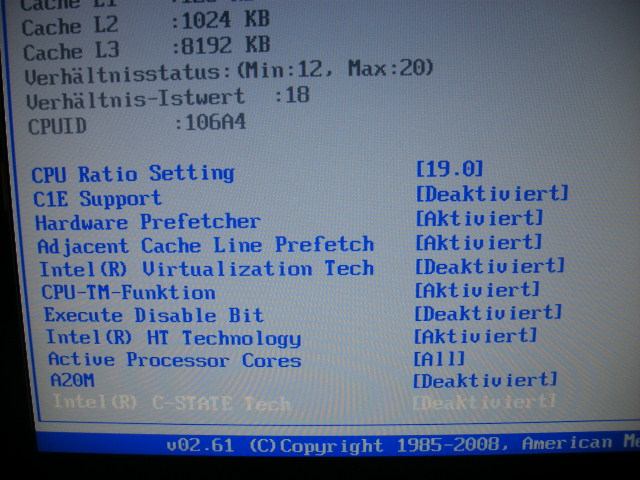

Mach mal bitte das Spread Spectrum aus. Versuch auch evtl mal HT auszuschalten. Das heizt nämlich ordentlich und bringt selten Vorteile (nicht, dass es Nachteile bringen würde).
Meist kann man dann die Spannung auch noch runternehmen.
So, ich habe mal BIOS:
Spread ausgeschaltet und VCore auf 1,275 bei meinen 3,6Ghz...sonst nichts erstellt...mal gucken ob er damit auch noch stabil läuft...wenn ja, werde ich die Latzen bearbeiten...
ich denke 3,8Ghz ist nicht drinn mit meiner CPU...und LuKü...und meinem noob wissen...:shake::shake:

Why that? Ich habs auch gern, wenn man alles nutzt, was im Package ist, aber mancher braucht das nicht. Es bringt beim Zocken z.B. gar nichts, und nur bei dolle multithreaded Apps sind Vorteile zu spüren. ;)
