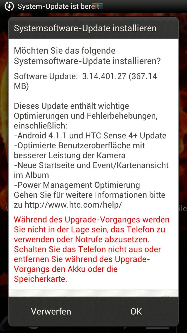

@update: mein x war immer unlocked und rooted. als das 2.17er kam, hab ich das backup vom rooted 1.29er stock rom wiederhergestellt, das original secured boot.img geflashed, stock recovery installiert und das update installieren lassen. funktionierte einwandfrei, hab nicht unrooted und auch nicht relocked. war kein thema, lief einwandfrei durch. aber zur sicherheit würd ich an deiner stelle, pitbull, noch unrooten und relocken. es muss auf jeden fall das originalrom und die original recovery installiert sein, das sollte eigtl. reichen :)

Naja ,wird wohl noch dauern. Scheinbar haben ein paar One X' aus Europa das Update schon, Deutsche Cid's sehen noch alt aus . Und fürs One S und XL wird wohl auch noch ne ewigkeit dauern
