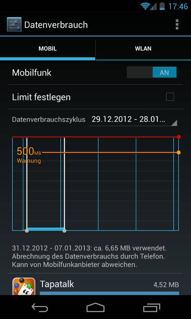

Noch eine Frage: Warum werden die verbrauchten Daten nicht anhand des festgelegten Zeitraums summiert? Ich muss ständig den linken, grauen Balken nach links versetzen.

Und wie ist es bei euch mit der Datenverbrauchsanzeige?
Laut Dark Lord's Post scheint das ja ein gängiges Problem zu sein.
Dafür nutze ich Call Meter 3G, die Android Anzeige ist mir etwas zu unlogisch bzw. nicht wunschgem. konfigurierbar :)
