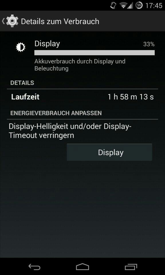

Und wie lange war das Gerät an? Der Verbrauch im Standby ist bei mir auch recht hoch.
Meins ist jetzt fünf Stunden an, 1:21h Display-on und noch bei 60% Restakku. Das ist mir echt zu wenig, früher bin ich mal von morgens bis nachts locker durchgekommen.
Meine Freundin und ich haben uns zeitgleich das nexus 4 geholt. Wenn ich meines abends auf die Ladestation lege und sogar flugzeugmodus einschalte hat es frühs nur noch zwischen 85 und 90% Akku. Ihres hat bei eingeschaltetem WLAN noch 97%. Komme ich von der Arbeit heim sind ohne großartig was gemacht zu haben noch 60%. Wenn ich am Tag dann noch auf 2,5 - 3 Displaystunden komme kann ich es laden. Das von meiner Freundin hat neulich 4,5 Tage mit über 2 Stunden Displayzeit durchgehalten. Gleiches Netz, gleiches Android. Ich hab sogar alle möglichen Dienste deaktiviert wie Wetter, Google + & Co. Kommt mir vor wie bei CPU's, Serienstreuung...
