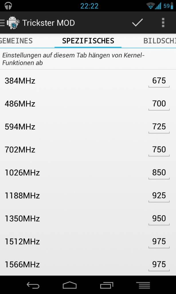

Welche App verwendest du dafür? Ich nutze Trickster Mod.
Ich nutze Trickster, Franco App habe ich nur gekauft, weil ich ihn unterstützen möchte.
Hab jetzt eine ganze weile -150mV MPU Offset :)
Welchen Kernel hast du jetzt drauf?

vf den hatte ich nie drauf, im Moment hab ich jetzt den r162 drauf, da ich bei diesen den 400MHz GPU Step wählen kann.

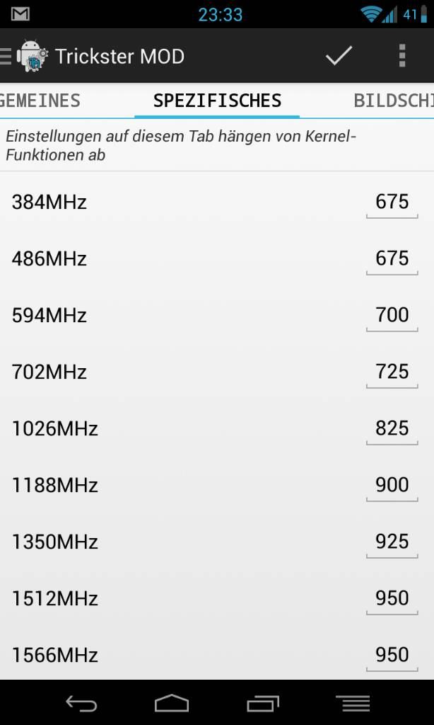

Bei mir ist dann auch bei -125mV ende.
Komisch sowohl faux als auch Franco empfehlen Westwood....
Tiefer komme ich nicht, dann startet das Nexus einfach neu.
Ist ja auch schon sehr niedrig. Packt meins bei weitem nicht.
Genau unter last, Quatrant, Antutu, Tempel Run ect.
Dann muss es sich im Idle beweisen das es nicht verreckt. ;)
Okay, heute morgen gab's n Reboot, jetzt hab ich es so eingestellt und bis jetzt läuft es.
Akkulaufzeit hat sich sehr stark verbessert!
Die sind aber auch hart weit unten.
Ich würde einfach von den Standard Werten mit einem Offset so weit runter gehen, bis du dann bei 700mV angelangt bist.
