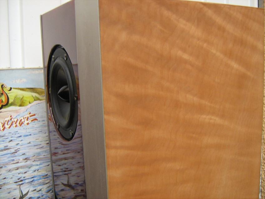

is natürlich die beste Methode, das vom Meister machen zu lassen... aber mit etwas Übung bekommt man auch mit ner Spraydose ein Autolackfinish hin.
Was wichtiger als die richtige Technik und das Können ist... ne einigermaßen staubfreie Umgebung.
Wenn ich was lackiere zu Hause (mit kleinem Kompressor und Pistole) puste ich zuerst in der Garage ne Ladung Wasser mitm Hochdruckreiniger rein um den Staub darin zu binden, dann klappts eigentlich immer ohne böse Fussl aufm Lack :)
Oder man spachtelt/grundiert und macht dann eine Folie drauf. Erfordert auch etwas Übung aber ist garantiert einfacher als Lackieren.
Oder gleich Bügel-Furnier, hinterher Versiegeln und man hat eine schöne Naturholz Optik! ;)

Leute vergisst doch bitte mal die spraydosen... Geht in eine kfz selbshilfe Werkstatt und lackiert da mit einer richtigen RP oder HVLP pistole von Sata oder Devilbiss.
Das Ergebnis wird es euch danken.
Sowas findet sich wohl bei den Meisten.
Wo ist denn das Problem.
Ich hab mit Spraydose keine Probleme......die Vorbereitungen sind die gleichen und sauber arbeiten muß man in beiden Fällen.
sehe ich auch so. Ich habe früher ganze Kotflügel mit der Dose lackiert und man hat keinen Unterschied gesehen. Einige machen aber halt den fehler und sind schlampig in der Vorbereitung. Und beim sprühen wird entweder zu dicht oder zu lange auf einer stelle gehalten. Dann sieht das Ergebnis entsprechend aus
