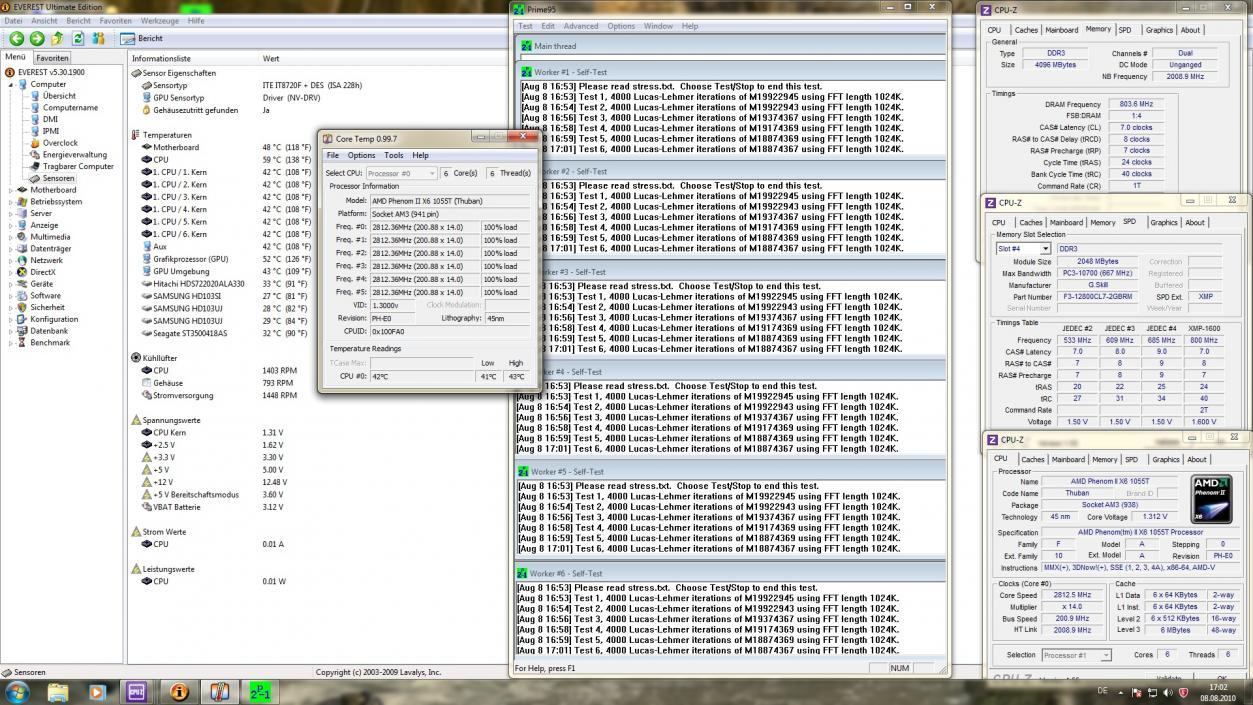

Kleine logische Frage, es ist schon normal, dass die Temperatur der CPU bei gleicher Spannung höher ist, wenn ich einen FSB von 270 und einen Multiplikator von 12 habe und somit nur einen Takt von 3240mhz. Als bei einem FSB von 250*14= 3500mhz ?
Habe jetzt alles Stock außer die Rams also Timings Manuel eingetragen und auf 1,62v gestellt ist das so okay ?
Es läuft jetzt etwas besser bis jetzt noch keine hänger seid dem ich 1,62v gegeben habe bei 1,6v sah es noch anders aus aber habe auch noch net richtig getestet Benchmarks usw machten ja noch nie probs einfach der normale windows betrieb hing manchmal mal sehn wies so in 2-3 stunden aussieht
zum Screen ist das net bissel viel die cpu temp hatte ihn mal testweiße auf 3500Mhz da war er auf 63Grad da hieß es es sei zuviel aber für 2800Mhz ist das doch net viel weniger oder ? Reicht mein Kühler überhaupt aus?
Danke fürs Antworten
@Hamburger Jung: jup nur 1,275V :p
@Miles2009: ist tatsächlich bissel viel, Sitz der kühler richtig? zu viel/zu wenig wlp? Anpressdruck?

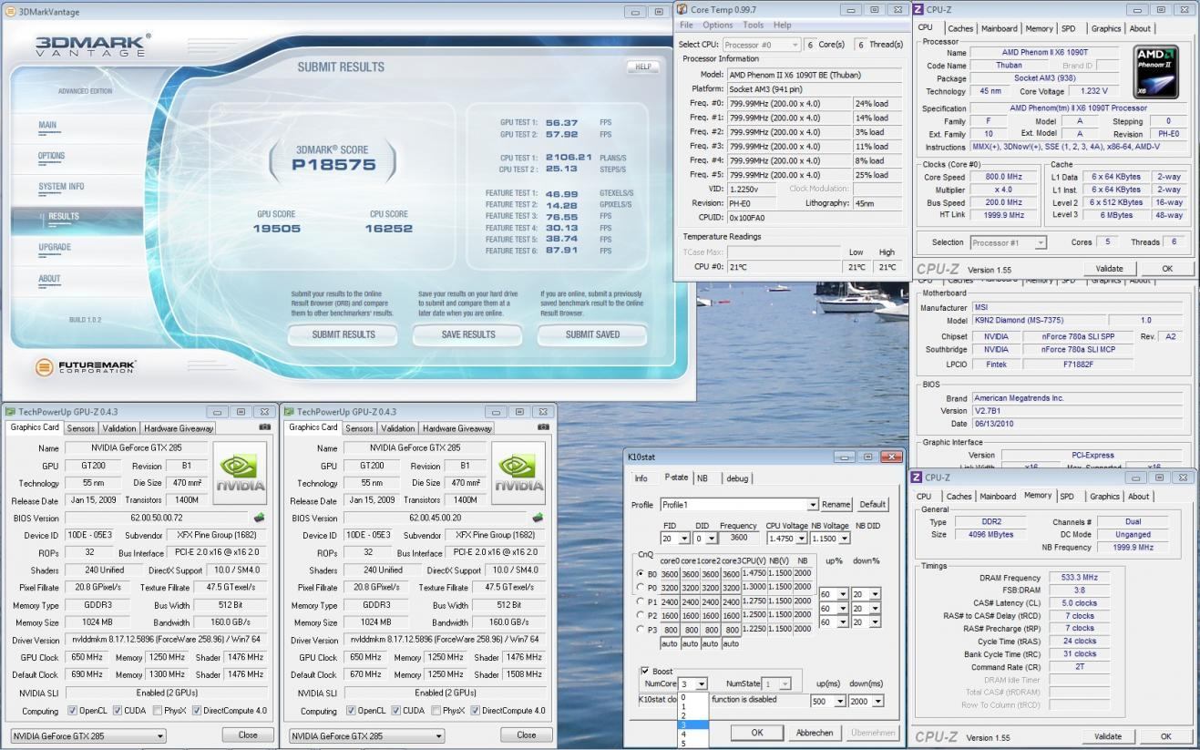

Ich wollte heute mal den Turbo ausprobieren. Mein Mainboard ist ein Crosshair 4.
Also habe ich im Bios den Turbo auf enabled gestellt und verschiedene Multis beim Turbo versucht. Aber da passiert null... egal welcher Multi, die CPU bleibt bei 3,2Ghz - von hochtakten keine Spur.
Gibts da nen Trick oder so - heisst muss man im Windows noch was einstellen? Oder muss CnQ aus?
Kleine Frage zu den chipsätzen, Ich habe festgestellt das die 700er Chipsätze generell mehr FPS liefern als die 800er.... Liegt das an den noch nicht ausgereiften Treibern oder ist die 700er Reihe wirklich schneller?
Also das heisst, bei Last auf drei Kernen schaltet er hoch und sobald die Last grösser wird (4 oder mehr Kerne bis Volllast) wieder runter? Was für ein Quatsch ist das denn?
Nennt sich Turbo CORE
Es gibt noch viele Singlethreaded Anwendungen die könne davon profitieren, wenn es der OS-Sheduler nicht verrafft...:fresse:
Man kann ja auch die Zugehörigkeit der Kerne für die Anwendungen, im Taskmanager festlegen (z.B. core0-2).
Mit K10stat kann man alle 6 Kerne "boosten" (siehe Anhang)
MfG
Wlp eig wie immer anpressdruck Kp weiter gehn die schrauben vom Noctua jedenfalls nicht rein sind bis zum Anschlag angeschraubt
