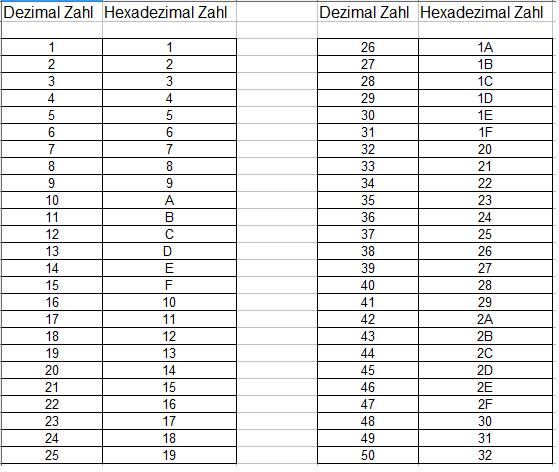

Also folgendes:
Auf Manuell stellen dein Multipler/Voltage Change!
CPU Frequenz Multiplier: 10 (16 entspricht einem Multi von 22x)
CPU Frequenz Divider: 0 (1 ist für C&Q reserviert)
CPU Voltage: 1,3-1,45V (sollten wenn die Temps kühl sind machbar sein)
NB Frequenz Multiplier: 5 (entspricht 1:1 dem Multi bis 9)
NB Voltage: 1,3-1,45V (wenn RAM oc machst oder CPU-NB oc, dann genau so hoch wie CPU Voltage einstellen!)
Mfg :wink:

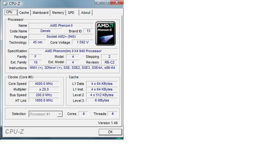

Hab' mir einem neuen Kühler (Mugen) mal dem 940er DPBW 0850 auf den Zahn gefühlt.
Bis 4000MHz kann ich bei 1,59V noch ins windows booten und screens machen.
Benchstable (Cinebench xCPU) ist's aber nur bis 3900MHz bei 1,56V
Hier mal ein Shot von den 4GHz, das wird die CPU so schnell nicht nochmal sehen. ;)
B3
