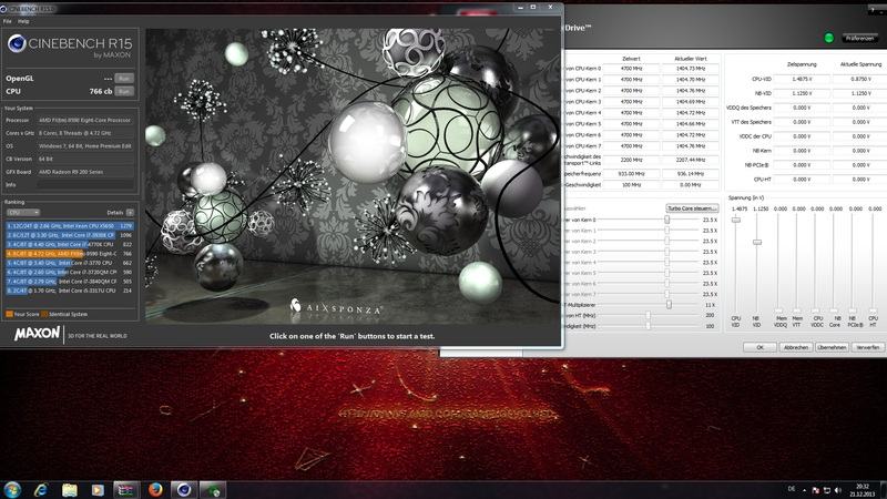

Mein Exemplar macht bei 4,7ghz (kein Turbo) und DDR3 1866 diese Werte:
Isch dat oki?
