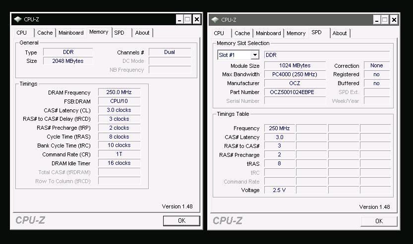

mach mal ein pic von den rams
ansonsten wird mit der cpu wohl generell nicht all zu viel drin sein, da es ein manchester ist
na dann ahst e schon mal feine rams
obwohl ein wenig kannst bei denen womöglich noch rausholen
CPu brauchst aber ne andre
bei der wird kaum noch was drin sein
Ja, der RAM ist einsame Spitze...
Die CPU läuft momentan mit Multi 10 auf 2,5Ghz...
HIER KLICKEN für die BIOS Settings (Multi ist aber auf 10 und nicht auf 11)
