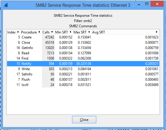

Moin Leute,
ich habe Samba als PDC im Einsatz, was an sich prima funktioniert. Irgendwann fängt jedoch Windows an, zwischendurch nervig zu hängen. Ganz schlimm ist es, wenn ich mich im Windowsexplorer durch eine Ordnerstruktur hangele (nicht nur auf der Netzwerkfreigabe des PDC, sondern auch zB. auf der SSD), der Taskmanager zeigt dann die explorer.exe als "inaktiv" an.
Woran könnte das liegen? Ich habe so gar keine Idee, in welche Richtung ich da forschen soll, einen Schuss ins Blaue mit Wireshark habe ich schon gewagt:
System ist, wie man am Screenshot erkennt, Windows 8.
Die Max SRT für Notify sieht doch etwas gruselig aus? Aber was sagt mir das?
Gruß
Hannes
Edit: Anscheinend scheint es damit zusammenzuhängen, dass das Thunderbird-Profil auf dem Share liegt und der in zigtausend winzigen Dateien rumschreibt.
Dies führt auch dazu, dass die CPU-Last des Samba extrem hoch ist. Kann ich das auf Samba-Seite irgendwie abstellen/optimieren?
CPU-mäßig sollte der Server mit einem X3@3,2GHz und 8GB RAM eigentlich gut genug ausgestattet sein.
Edit2: Ich habe jetzt die Netzwerkkarte im Server gewechselt: Statt der Intel PCIe-Karte verwende ich jetzt die Onboard-Realtek-NIC: Die CPU-Last ist gleich/ähnlich geblieben, die Performance bei kleinen Dateien etwas besser geworden, aber die Hänger sind bis jetzt noch nicht wieder aufgetaucht.
Kann das wirklich an der Intel-NIC liegen?
