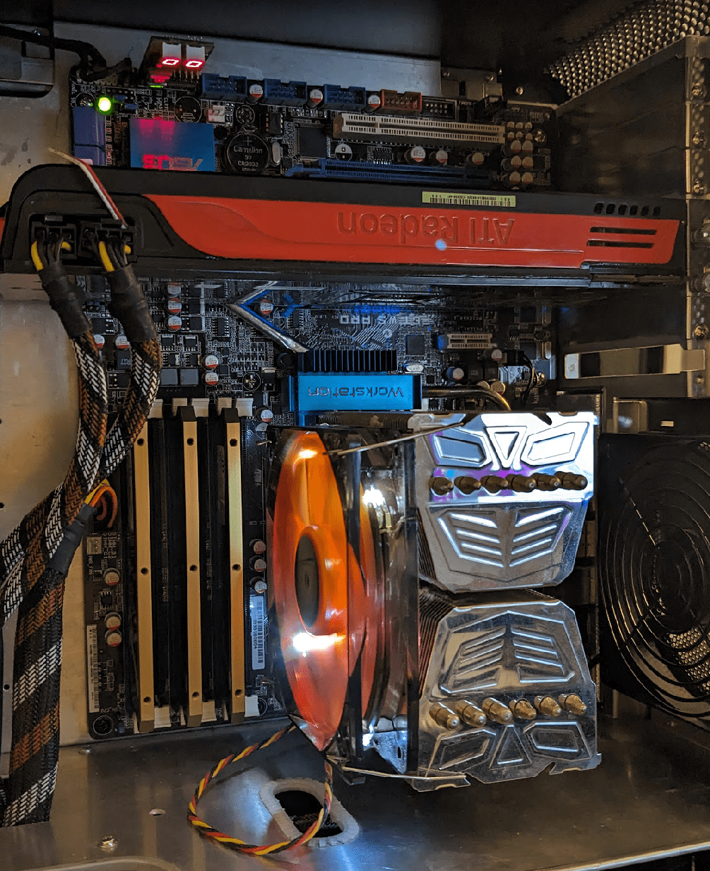

Endlich hab ich mein Board aus dem Profilbild wieder :banana:
Das wird nun auch die finale Hardware sein, die in mein V2000+ reinkommt.
Zu sehen ist ein ASUS P6T WS Pro mit einem i7-920 (980X ist unterwegs) und Mushkin Coppperhead 3x2GB.

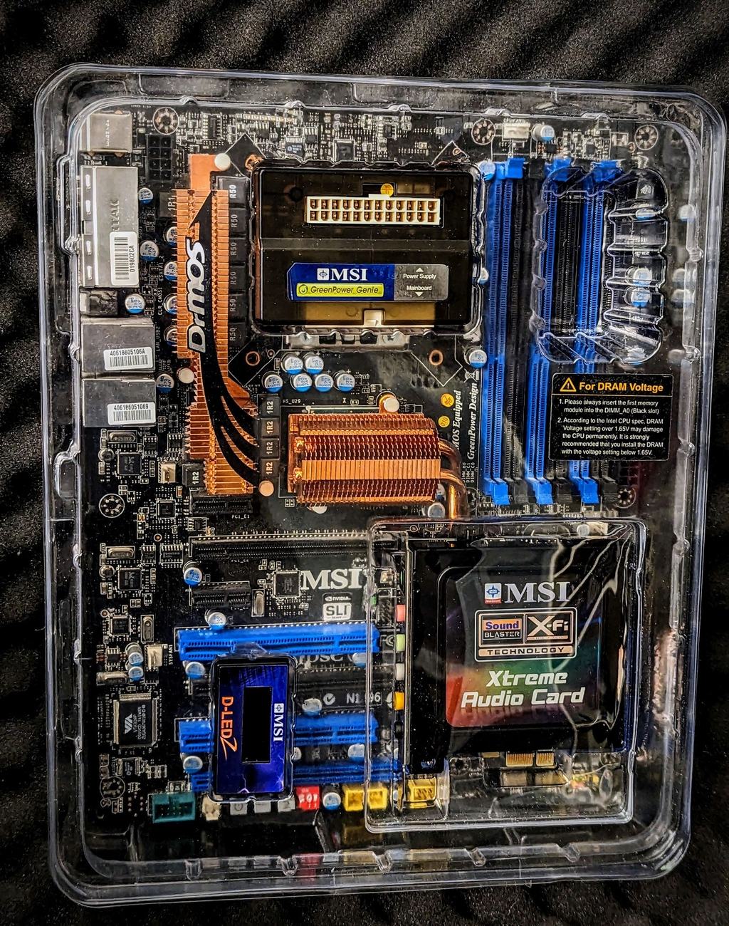

X58 Nachschub, wobei endlich das, was ich schon länger haben wollte, endlich in OVP mit dem komplettem Zubehör:
Das ist mir persönlich egal, ich steh nur auf fancy shit und Zubehör, was keiner braucht aber witzig ist 😁

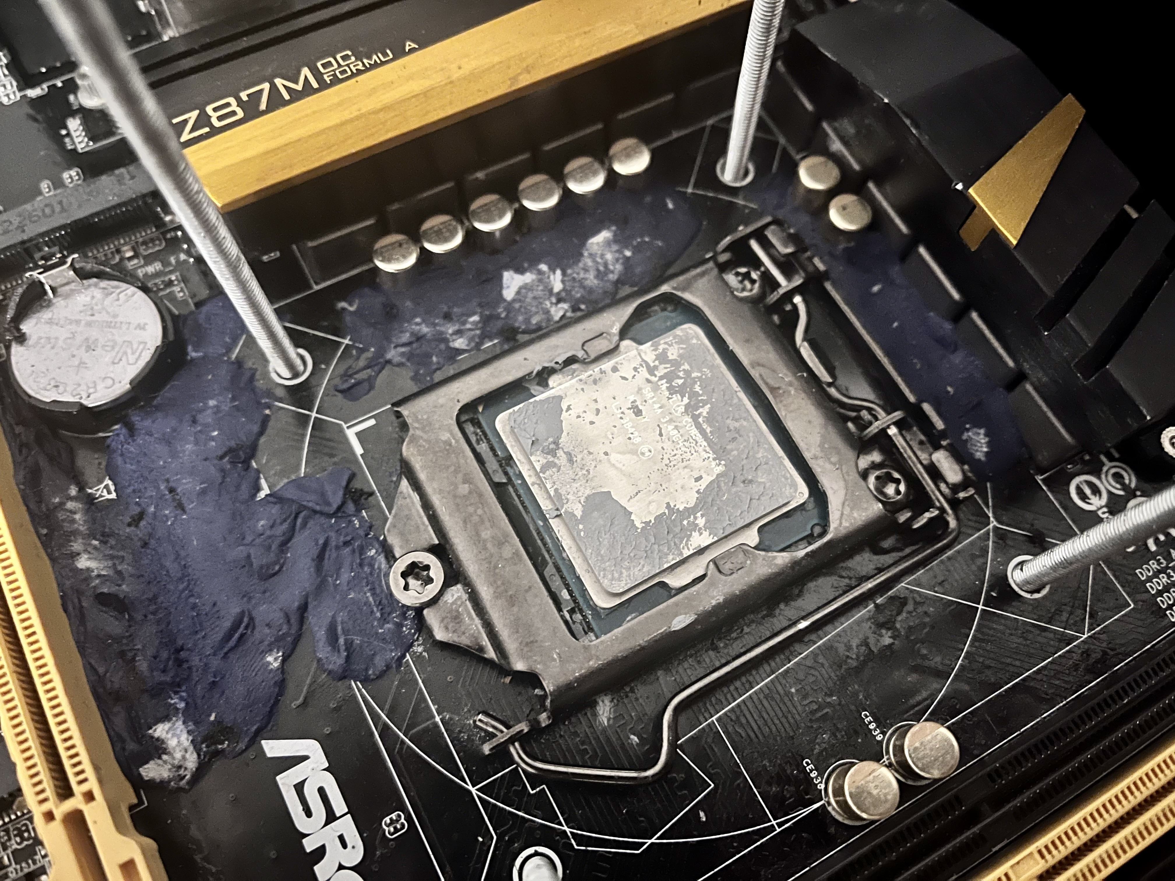

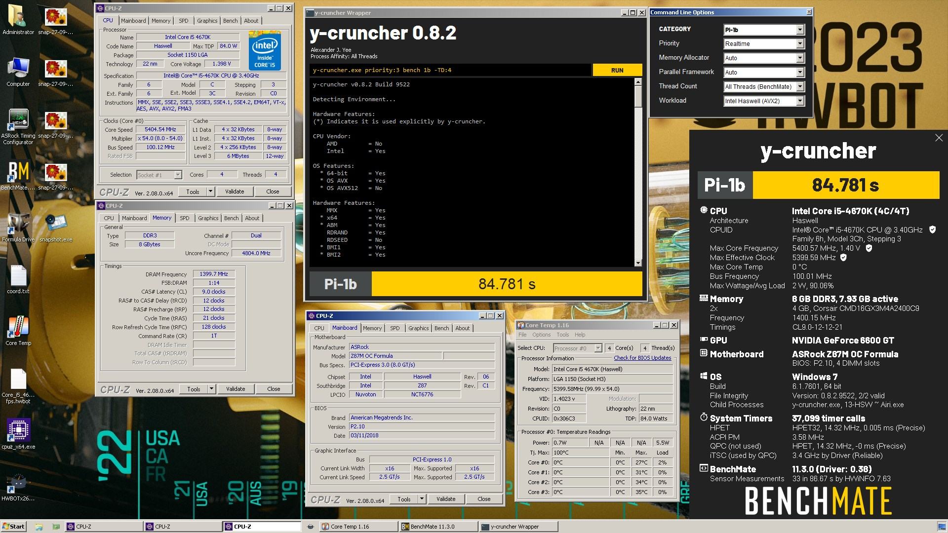

Heute wieder ein wenig mit Haswell auf dem ASRock Z87M OCF getestet:
Interessant ist unverändert, dass der 4670K hohe Spannungen bei gleichzeitig hoher Last absolut nicht mag.
Das war mir schon mal in X265 aufgefallen, welches ja ebenfalls AVX2 nutzt.
Beispiel:
Y-Cruncher 1B 5.4GHz 1.40V = pass
Y-Cruncher 1B 5.4GHz 1.43V = fail sofort nach Start
Ähnlich verhält es sich in X265, aber mit jeweils ca. 0.02V mehr.
In X265 konnte ich aber Kompressorkühlung bei -42c gegen Trockeneis testen. Damit liefen dann ca. 1.49V noch, also effektiv etwa 0.04-0.05V mehr gingen.
Das ist insofern interessant, da bei niedrigeren Temperaturen aufgrund des anderen Widerstands auch die Leistungsaufnahme bei gleicher Spannung niedriger ist.
Da eine Änderung der Input-Voltage nichts bringt vermute ich tatsächlich, dass es an der Leistungsaufnahme liegt. Dann dürfte mit LN2 nochmal mehr Spannung gehen. Bin gespannt, wie sich das im Dezember dann darstellt.

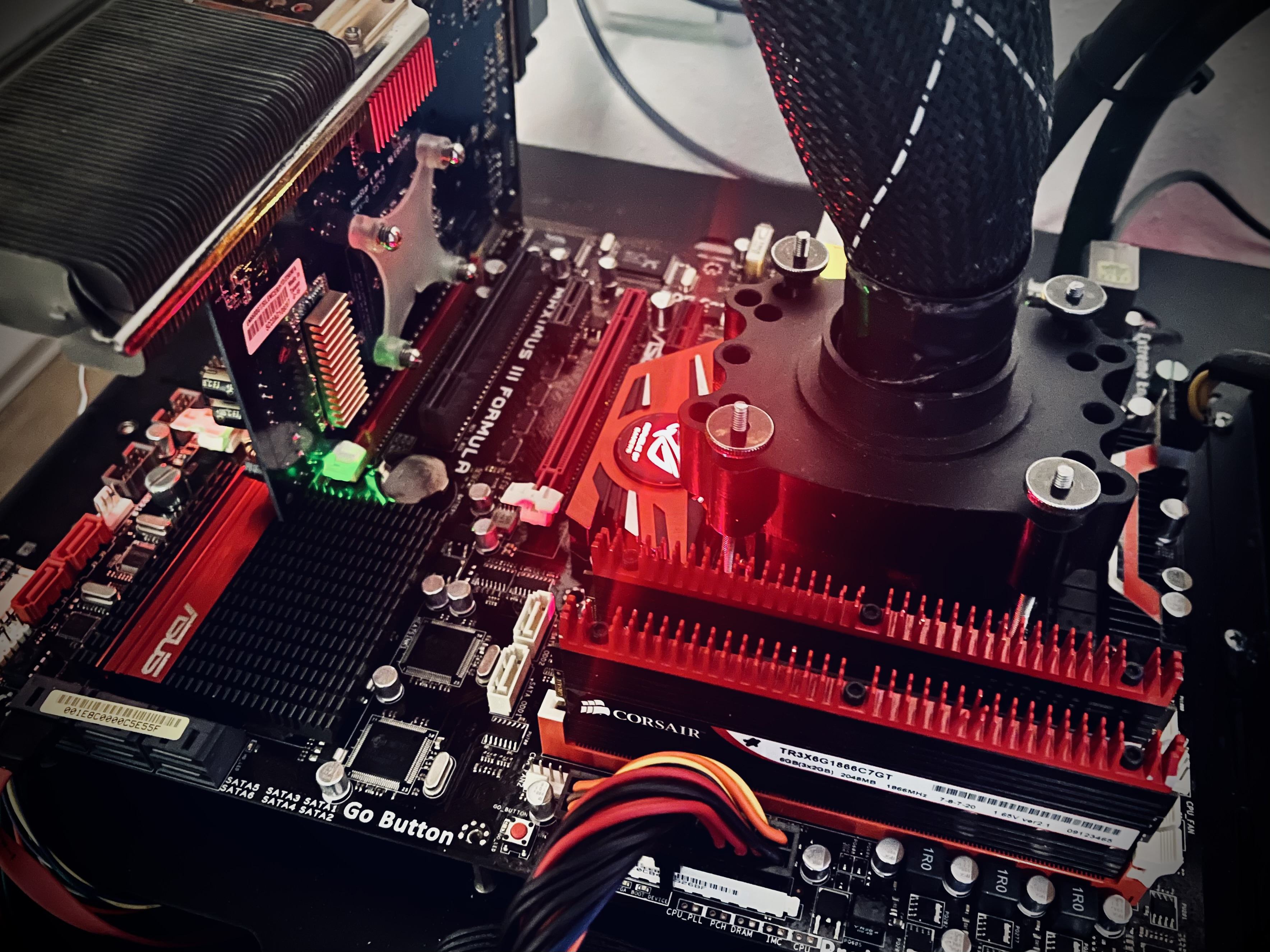

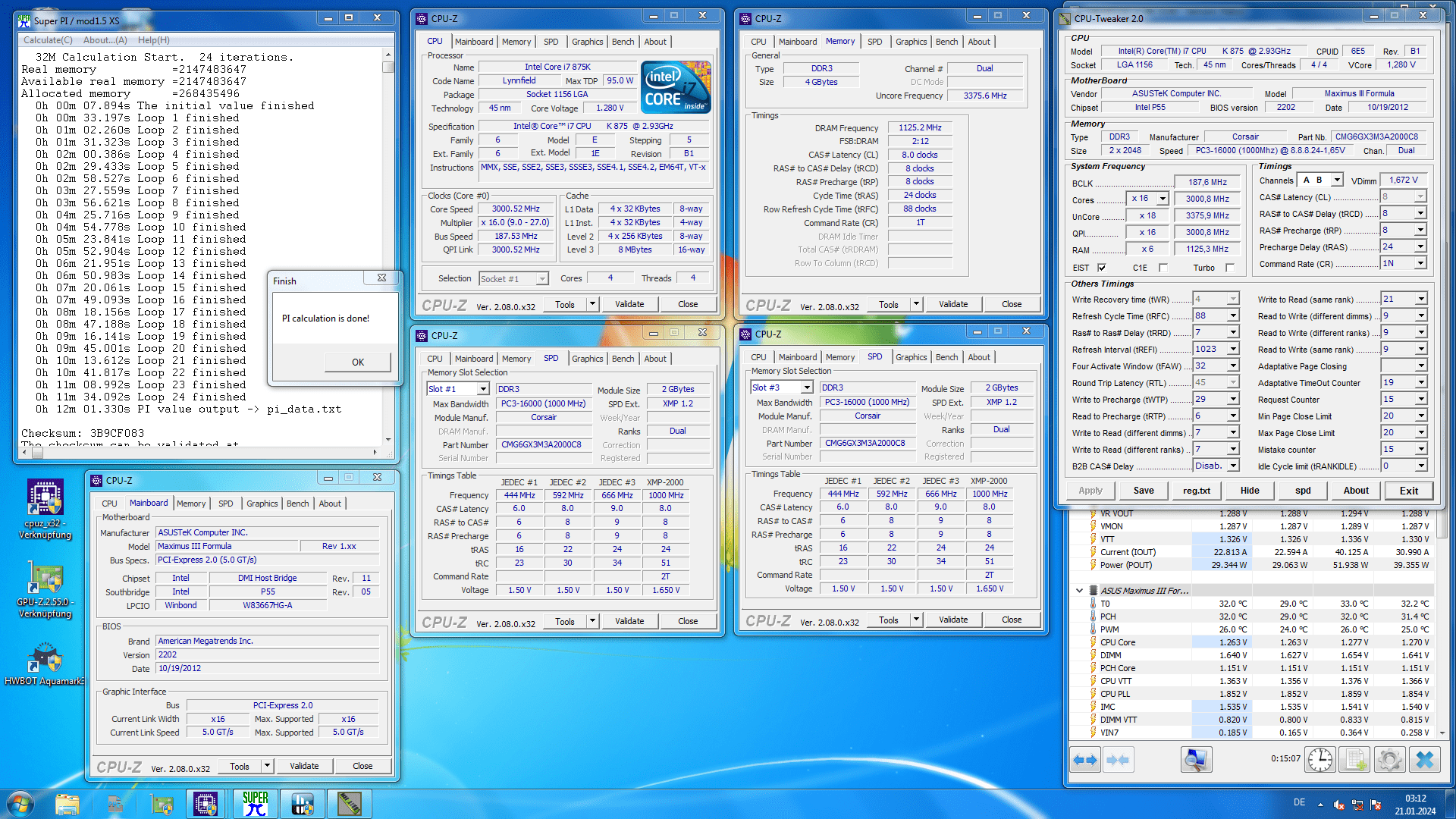

Nachdem heute das Maximus III Formula ankam hab ich das Board gleich mal auf Herz und Nieren testen müssen für den Country Cup.
Also den 760 drauf und los gehts.

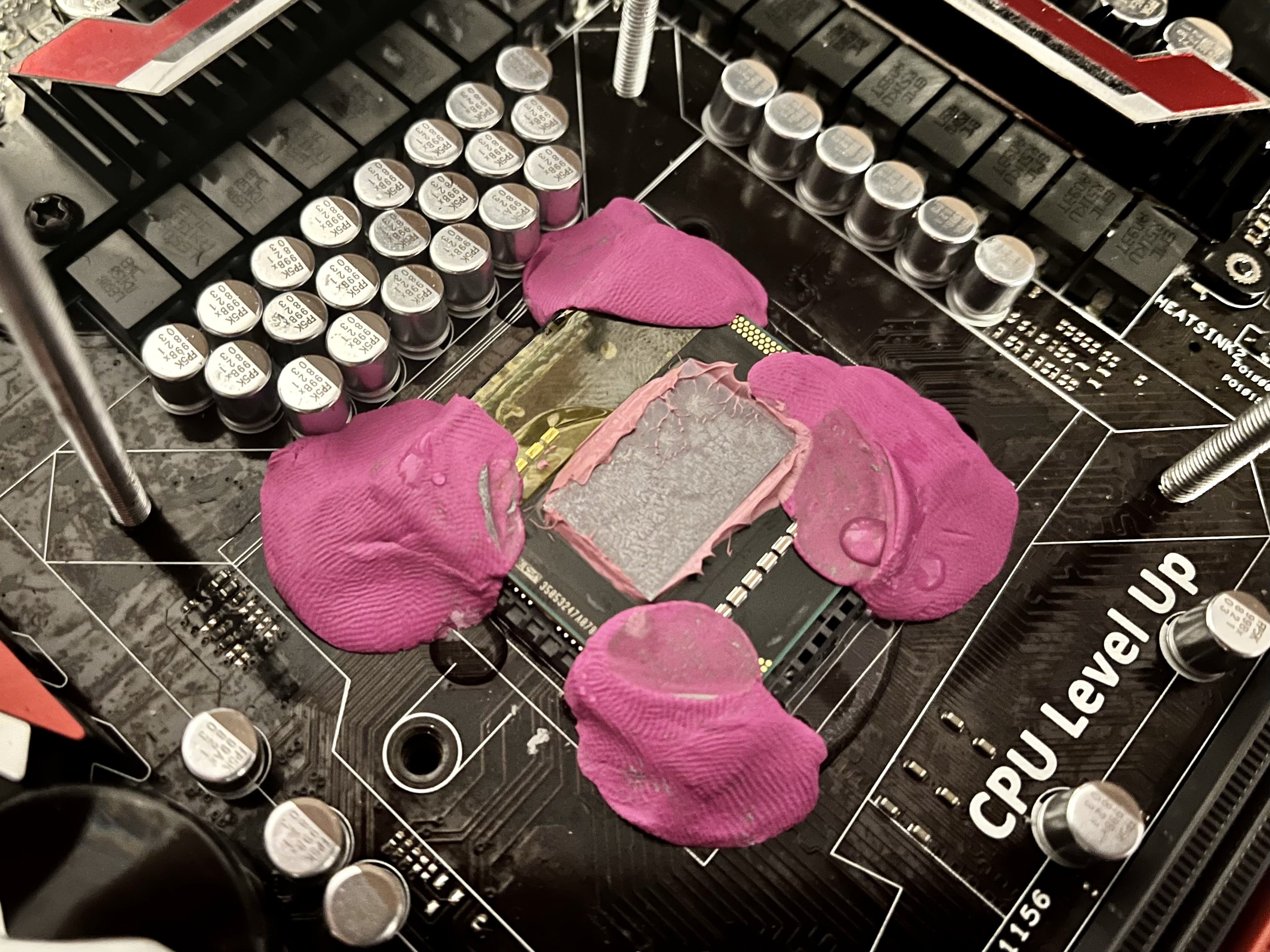

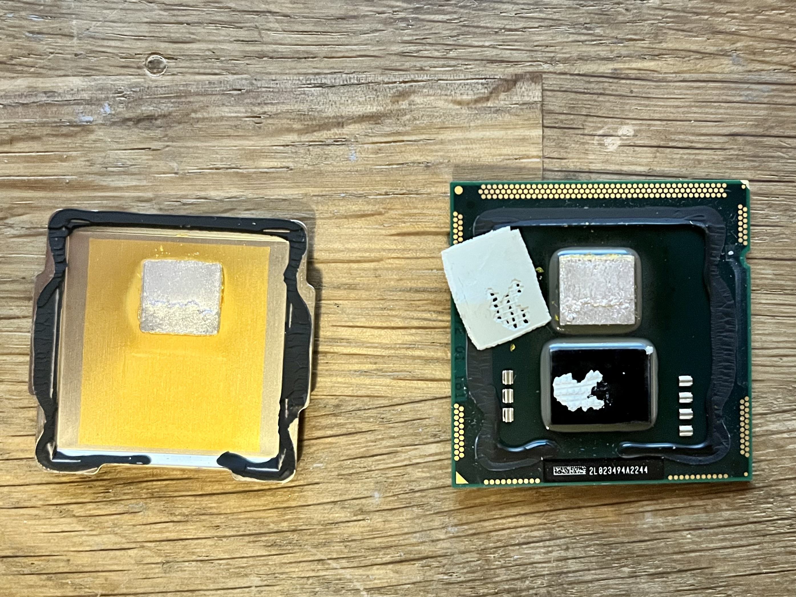

Optisch zur WLP passendes Knetradiergummi. :fresse:
Tatsächlich scheint die CPU noch halbwegs mit Kälte zu skalieren, was den BCLK angeht.
Mit Heatspreader waren „nur“ 257MHz drin, ohne und mit passender WLP immerhin 258. Klar ist ein MHz nicht viel, aber ich suche derzeit nach den fehlenden 42MHz Core (2 MHz BCLK), um unter die 15 Minuten zu kommen:
Ansonsten noch schnell wPrime 32M für allcore und SuperPi 1M sowie 32M laufen lassen:
Generell geht da mit Windows XP noch ein wenig (oder viel), aber war tatsächlich nur mal eben schnell nebenbei gemacht. Primär ging’s heute um 9x Multi Bestzeit in 32M und da brauche ich Benchmate.
Das Maximus III Formula ist aber wirklich um Längen besser, als mein P7P55 WS Supercomputer. Wesentlich berechenbarer und Takt packt es auch direkt mehr bei Speicher und BCLK. Hat sich für effektiv 20€ also definitiv gelohnt. :d

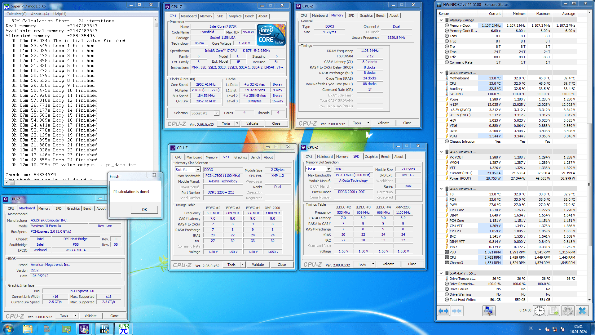

Hatte mich ein wenig abgekämpft, die 2200 8-8-8 mit den neuen ADATA zu schaffen, hat dann letztendlich irgendwann mit dem XMP geklappt.
Heute wollte ich zum Gegentesten mal kurz ein paar Corsair 2000 8-8-8 einbauen, zwei Sticks von der letzten Fuhre gegriffen, die noch gar nicht auf OC getestet sind und die laufen aus dem Stand die 2250 8-8-8 mit 1.64V :fresse: .
Einmal ADATA
Und die Corsair
CL6 und CL7 muss ich dann bei Zeiten auch mal mit dem P55 ausloten, Hyper Tests waren bisher ja eher auf X58.

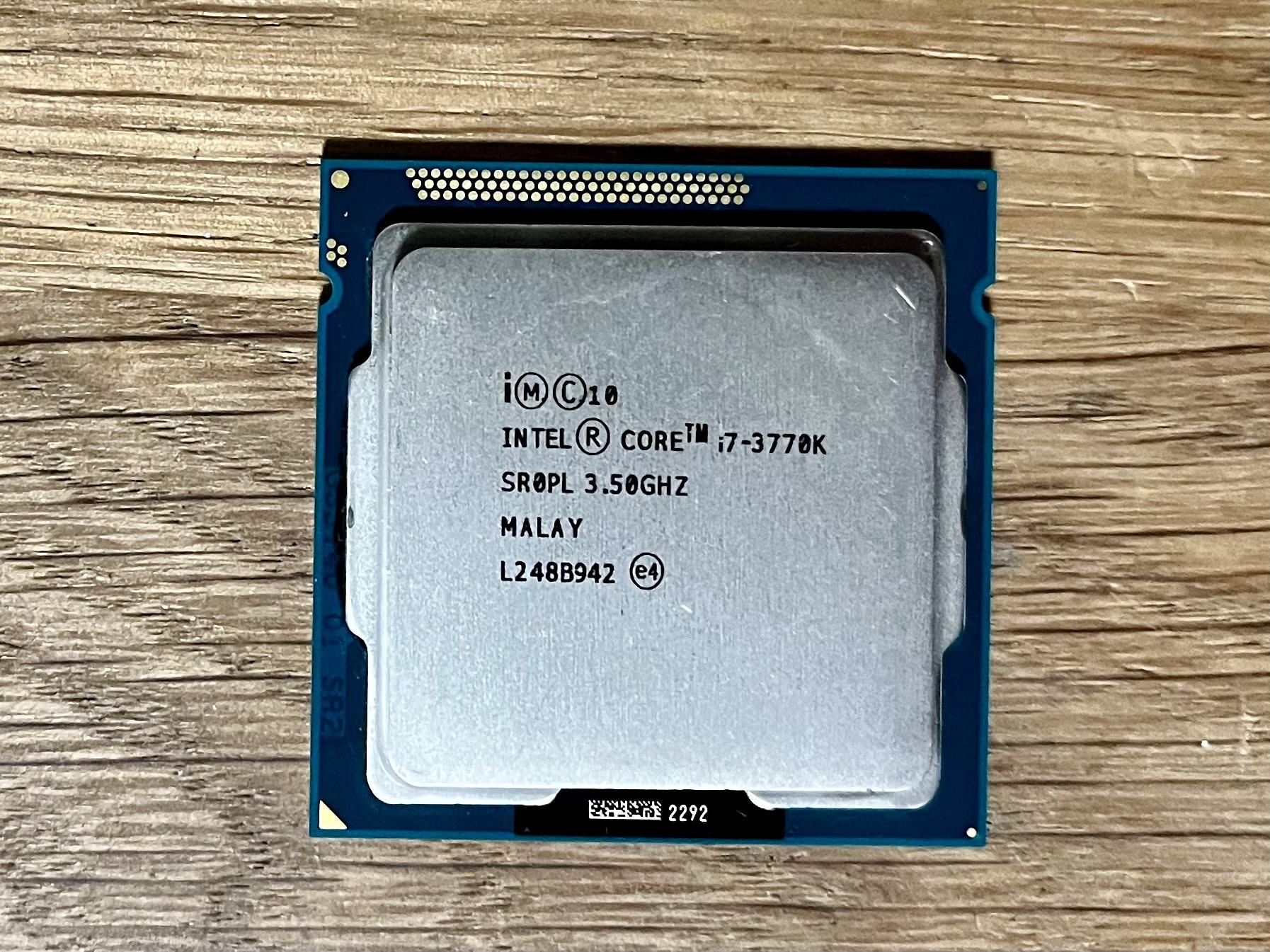

3770K No. 5 …
Die dürfte sehr vielversprechend sein. Bin gespannt.
Der Plan ist erstmal mit IHS drauf, wenn sie gut geht dann IHS ab, neue WLP, HS schleifen von oben und unten.
Ich hoffe Batches sind beim 3770K halbwegs verlässlich …
Die ersten vier, die ich nach batch gekauft habe, waren leider eher Durchschnitt bis knapp drüber. Da waren aber auch nur die ersten 5 Stellen vielversprechend. Hier sind es alle 8. :d

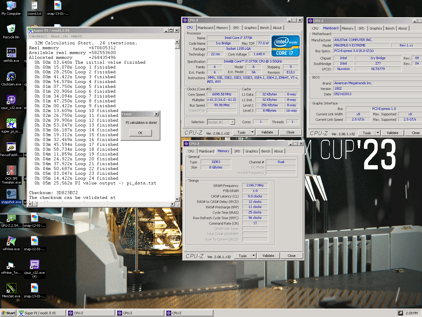

Also Multicore ist die CPU etwas schlechter, als ich erhofft hatte. Selbst direct die (-18°C) ist 4.9GHz 1.275V und 5GHz 1.37V ungefähr das Limit. Hatte eher auf 5GHz <1.3V spekuliert.
Dafür scheint Kern 1 unglaublich gut zu gehen:
Da bin ich ca. 0.1V unter dem, was die bisher besten 3770K im Bot mit Wasser brauchen. Und das sind dann auf den ersten Blick auch alle welche mit deutlich niedrigeren Temperaturen. Selbst unter den CPUs mit Kompressorkühlung wär das noch Top 15. :d
Wenn die CPU halbwegs mit Kälte skaliert sollten 6-6.1GHz 1M mit Kompressorkühlung und 6.2-6.3GHz mit Trockeneis packen.
Teste gerade 32M 5.4GHz 1.45V, mal sehen was da noch geht.
Edit:
Puh... 6.1GHz 32M nehm ich natürlich auch :fresse:
1M ging aber tatsächlich auch kaum mehr.
