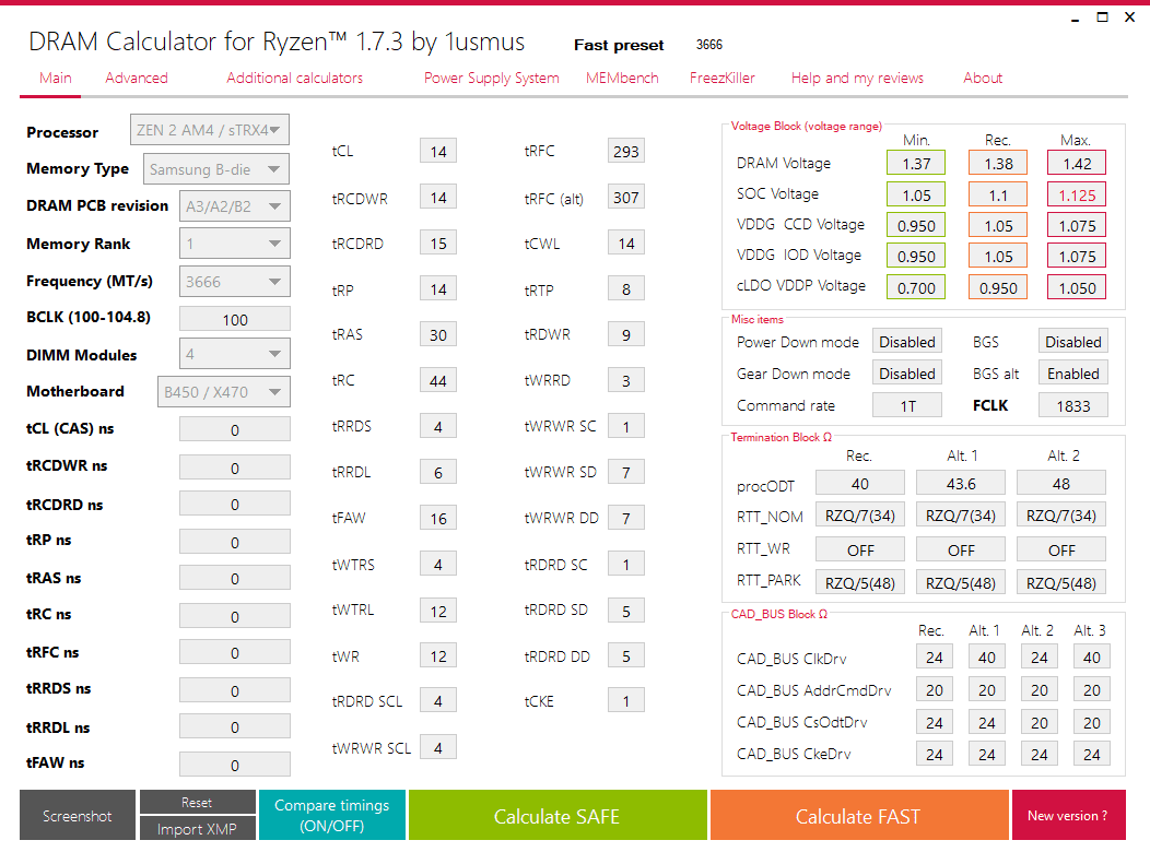

Setting ist quasi wie: 3666_4.png
Abweichungen: GDM -> On und tRCDRD -> 16. ( Mit GDM Off hab noch nie etwas Stable bekommen )
Nur, dass der Ram auf 1.44V ist, unter 1.4V bootet es nicht, ab 1.42 bootet er aber schmeißt schnell Fehler und 1.44 läuft, sobald im Windows, sehr gut.

Welche Widerstände hast du bei RTTNom, RTTWr und RTTPark? Hast du bei Vollbestückung schon (RZQ/7)34.3 Ohm, (RZQ/3)80 Ohm, (RZQ/1)240 Ohm probiert?
Wie im Bild angegeben:
RTT_NOM RZQ/7
RTT_WR -> OFF
RTT_PARK RZQ/5
Vor einem Jahr hatte ich mit denen etwas rumgetestet und da hat das Tool für meinen Ram wirklich die SweetSpots angegeben, daher hab ich die jetzt momentan noch nicht angefasst.
Bei 4x8, in welche Richtung könnte man hier testen? Alternativen werden im Tool nicht angegeben
Btw eben Rechner booten -> gar keine Fehlermeldungen oder Post oder Probleme ...
Ist wohl evtl echt nur eine kleine Minianpassung notwendig
Versuch RTT_Park --> RZQ/1
