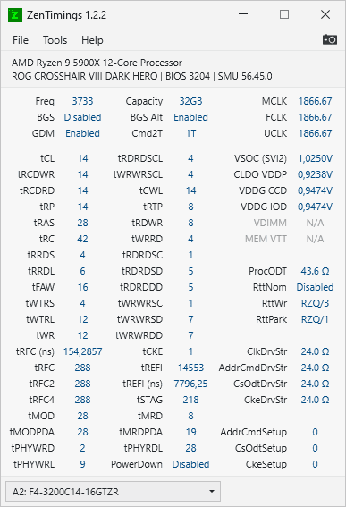

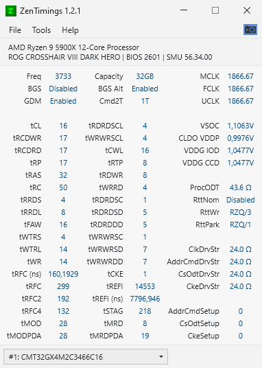

Ich bin gerade etwas verwundert und kann mir folgendes nicht erklären:
Mein Corsair Dominator RGB mit B-DIEs lief auf meinem "alten" 3900x und dem aktuellen 5900x mit folgenden Timings:
Dafür hab ich bisher immer 1,42V benötigt, da es sonst Random Reboots gab. Ich war gestern zufällig wieder mal im BIOS und mir ist aufgefallen, dass die VDimm auf Auto, laut HWinfo auf 1,344-1,352V eingestellt ist. Ich habe keine Ahnung wie lange das schon so ist, vermute aber seit Ende Dezember 2020, da ich versucht habe, mit 4x 16 GB 3600 MHz zum laufen zu bekommen und mehrmals das BIOS resetten musste. Da hab ich wahrscheinlich vergessen die VDimm zu erhöhen. Seit dem hab ich aber auch keine Reboots oder ähnliches gehabt. Und ich hab alles mögliche gezockt und die Kiste war immer wieder mal im idle, dort tauchen ja meistens die Reboots auf.
Jetzt bin ich total perplex und frage mich, ob es sein kann, dass der RAM plötzlich weniger Spannung benötigt... Klingt irgendwie total unglaubwürdig...
Sicher das alle Timings UND Widerstände gleich sind sowohl Spannungen? Außer jetzt Vdimm
Da bin ich mir sogar sehr sicher, da ich die vorher schön abfotografiert hab und alles genau gleich eingestellt hab...
Na dann mal komplett Check obs stabil ist. Wär mir jedenfalls auch neu das er spontan weniger benötigt. Eher umgekehrt wäre logisch :fresse:
Ich vermute ja irgend nen anderes Setting
Ich kenn das eigentlich auch nur anders rum 😅
Mal sehen, bisher läuft es ja ohne Probleme. Anscheinend ja auch schon seit knapp 2 Monaten... 70mV sind halt nicht gerade wenig 😅😅

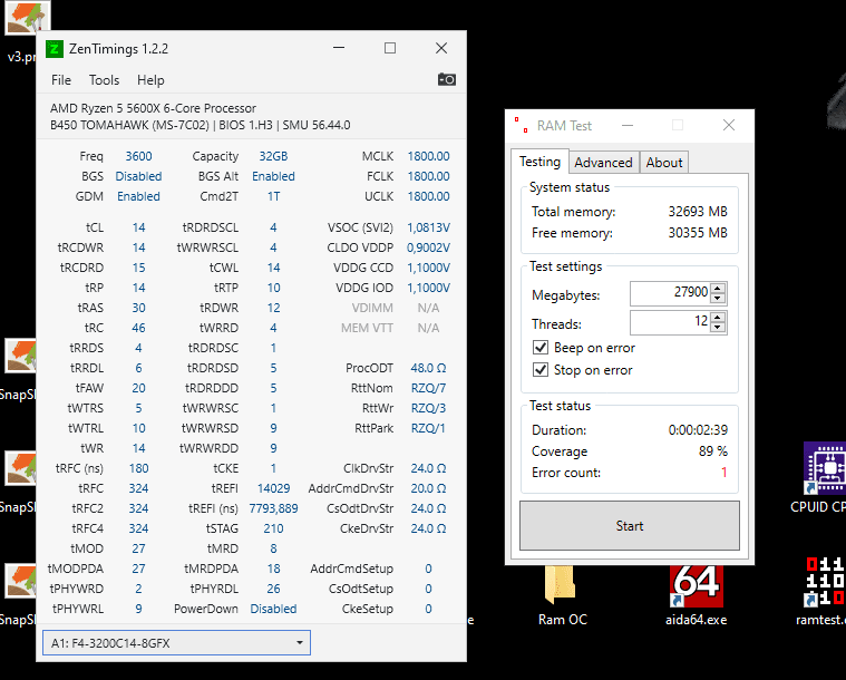

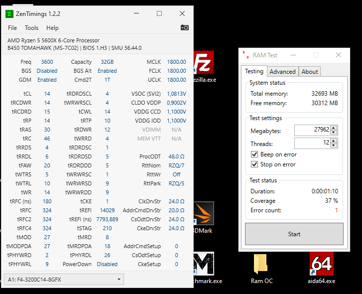

Hallo Speicherexperten!
Ich bin mit meinem Anfängerlatein schon am Ende.
Ich hatte vor fast zwei Wochen einen Thread aufgemacht, weil ich mir 2 G.Skill Flare X 3200C14 Kits gekauft habe und diese nicht im XMP geladen haben. Problem war damals meine alte CPU (Ryzen 5 2600). Nun habe ich einen 5600X am werkeln und ich wollte schauen, wie weit ich mit den 4 Riegeln komme. Es sind die gleichen Kits, mit gleichen Chips und aus der gleichen Maufacture...
Mein Ziel: ordentliche 3600 oder gar irgendwann einmal 3800 stabil zum Laufen bekommen.
Das Ganze läuft auf einem MSI B450 Tomahawk (nicht MAX!) mit aktuellesten BIOS (GESA 1.2.0.0 in der Beta) . Laut DRAM Calculator habe ich grob 3600C14-15-15-15-30 1T bei 1,35V vorgerechnet bekommen. Das bootet nicht einmal.
Dann habe ich um grob einen Anhaltspunkt zu bekommen die Try-It-Frequenzen meines BIOS ausprobiert und konnte mit 3600C14-16-16-16-36 bei 1,477V :confused: booten, aber Karhu bricht bei genau 1000% ab, mal bei 981% und mal bei 1030%.
Nun bin ich überfragt, wie ich den Ram bei 3600C14 oder gar C15 stabil bekomme und welche Werte ich ausprobieren kann, weil weder die Vorschläge noch der Calculator mir in den für mich unzähligen Möglichkeiten keinen Weg zeigen....
Oder ist mein Mainboard nicht für eine Vollbestückung in den Sphären ausgelegt und es müsste ein B550 her?

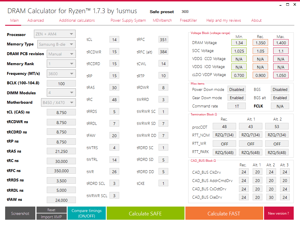

@MooDoo
Der Calc gibt nur Empfehlungen. Viele davor sind einfach nicht realisierbar, unter anderem 3600 CL14 bei 1.35V. Da wirst du ca 1.40 bis 1.45V benötigen.
Deine Instabilität wird von dem deaktiviertem GDM kommen. Das mal bitte aktivieren.
Timings kannst du mal diese hier probieren bei 1.45V
Wenn trfc 288 nicht stabil ist, dann auf 324 erhöhen.
Rtt mal 7-3-1 probieren, wenn das nicht geht ebenso 7-0-5 probieren.

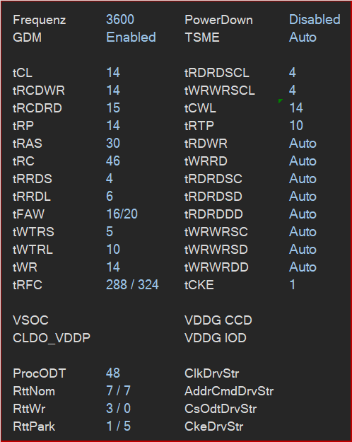

viele vorschläge und tipps :d hier wäre noch ein 3600 cl14 gdm-off (zum ersten test aber wirklich erstmal gdm aktivieren) timing-set:
2x dual rank kann man stellenweise durchaus mit 4x single rank gleichsetzen. falls du vorhast das nach den anderen setups / tipps einfaxch mal zu testen, lass deine voltages vllt. erst einmal wo sie sind. die rtt's (ggf. mit reous' tipp = 7-3-1 starten!) und *str (bis auf clkdrvstr, die mal auf 24) aber durchaus für einen ersten test mal übernehmen, procodt so lassen. kann gut sein, dass meine voltages bei dir nicht laufen (bis auf die vdimm evtl.), da meine cpu generell ziemlich niedrige voltages benötigt. ansonsten mal vsoc 1.025-1.05, vddg 901, vddp 1001 und von da wenn es läuft 'runterarbeiten.

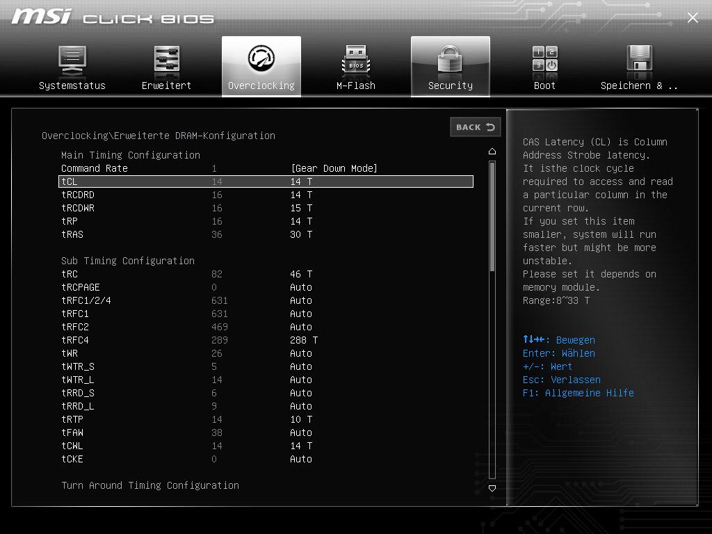

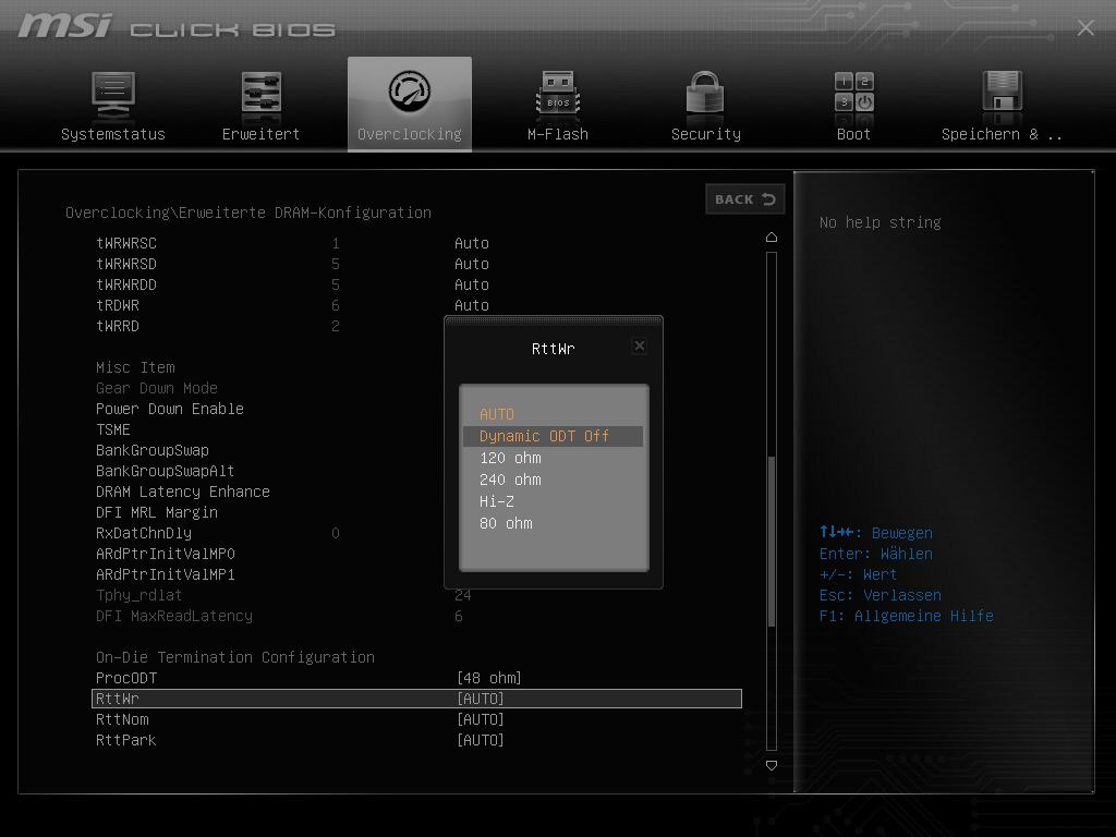

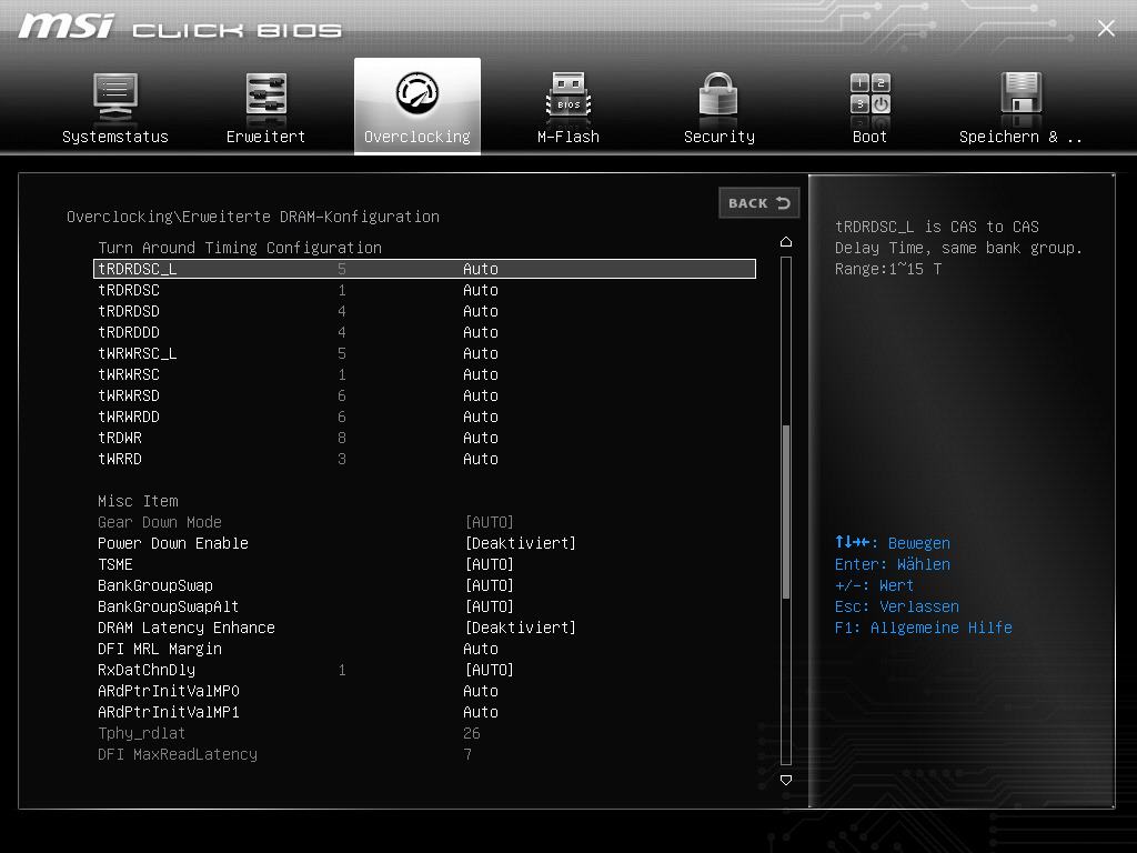

Danke @Reous ! Ich habe es gleich versucht umzusetzen, aber da überfordert mich mein BIOS bzw dessen Bezeichnung direkt etwas.
Bei GDM ist ja der Gear Down Mode gemeint, oder? Den kann ich anstelle von Command Rate setzen, jedoch weiter unten unter "Misc Item" ist der Befehl noch einmal, aber immer ausgegraut auf Auto, egal was ich oben bei Command Rate einstelle.
Dann habe frage och mich bzgl tRFC, weil ich in meinem BIOS tRFC1/2/4, tRFC1, tRFC2 und tRFC4 habe. Bedeutet die Zahl einfach die Einstellung für die Anzahl der belegten Slots? Dann könnte ich ja einfach tRFC4 einstellen oder grundlegend tRFC1/2/4 als übergreifende Einstellung? Ja, tRFC1/2/4 ist die übergreifende Einstellung. Ich habe es nun mit 324 geschafft zu booten :-)

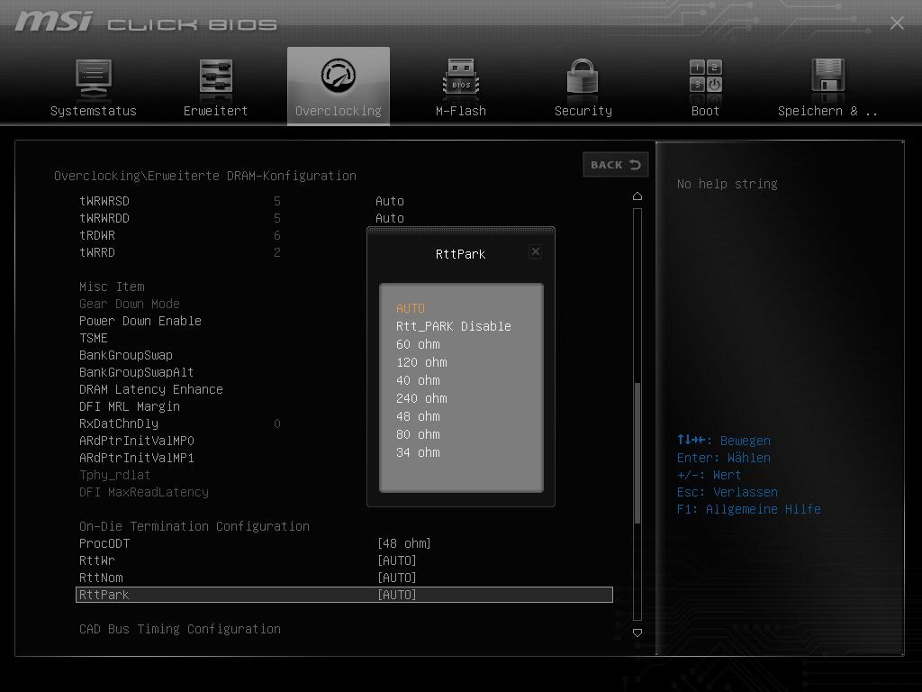

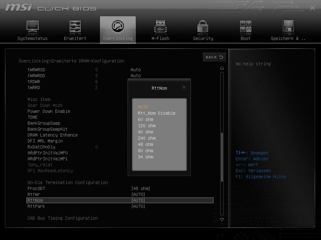

abschließend wären RttNom / Wr und Park unklar. Ich habe dort Ohmwerte, was ist dann zB mit 3/0 gemeint? Wären es in meinem Fall dann Wr=80Ohm, Nom=37Ohm und 60Ohm ? Also meint die Ziffer die Stelle der Möglichkeit an Ohm?

RttPark auf RZQ/1 (geringster Ohm Wert)
Bei tRCDRD und tRCDWR bitte aufpassen. Diese werden, wie in deinem Fall, gerne verwechselt. Für mehr Stabilität sollte tRCDRD auf 15 stehen. Wenn du ein stabiles Setting hast, dann kannst du hier später gerne 14 probieren.
Ja, mit GDM ist GearDownMode gemeint. Diesen bei Command Rate auf GearDown setzen, dann ist es automatisch aktiviert.
Je nach Hersteller ist alles etwas anders angeordnet, so auch bei den Rtt Werten. In deinem Fall wären das also 3-7-1 (80-34-240) bzw 0-7-5 (off-34-48). Im Startpost unter Rtt Einstellungen ist auch eine Übersicht welcher Wert für welche Ohm Zahl steht.
Am Ende dann noch bitte ein Screen mit Zentimings posten. Da sieht man auf einem Blick ob alles richtig eingestellt ist.
...und ggf. trdwr von 8 auf 12, könnte ebenfalls ein wenig helfen.
Gesagt, getan mit 7-3-1
noch mit trdwr auto (8):
Dann mit trdwr auf 12 wie es @Seadersn noch beifügte:
Mit 7-0-5 und trdwr 12:
Laut dem PDF Guide könnte es der VDIMM sein... Der läuft laut HWInfo auf min 1,456 und max 1,472. Soll ich den vllt anheben?
VDDG CCD und IOD mal beide auf 0.95V stellen. Höhere Vdimm kannst natürlich auch probieren.
