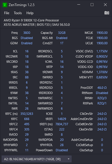

Hab mithilfe von @MehlstaubtheCat Rat mein altes 3800 Mhz ein wenig optimiert. An der Stelle noch mal ein dickes Dankeschön (y)
Moin,
kann mir jemand sagen ob mit optimierten Timings noch eine merkliche Leistungssteigerung beim Spielen möglich ist? Bisher habe ich nur XMP geladen, 3800 MHz eingestellt und die Spannung auf 1,37V. Der Rest steht auf Auto. Für die CPU sind noch PBO und curve -18 all Core an.

Das habe ich mir schon gedacht. Was wäre den deiner Einschätzung nach an Potenzial möglich, wenn ich es bei 1,4V belassen würde?
Am meisten würde ich mich über eine Steigerung der 1% low in Games freuen.
Die Timings von Reous sind wahrscheinlich schon das Limit bei der Spannung. Wäre das als möglicher start für mich evtl. besser geeignet?
Allerdings verstehe ich die Angaben RTTs und CADs nicht so ganz. Ist das eine Asus ding?
Ja Starte mal mit dem was Reous im Startpost beschrieben hat!

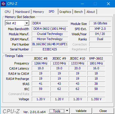

Du hast Micron E-Dies als Chips! Aber das dir bestimmt schon selber aufgefallen.
Man kann den Speicher nicht nur auf 1%low "optimieren" das hat für alles eine Positive Auswirkung.
1%, average, max FPS etc.
RTT und CAD haben alle Boards das kein "ASUS" Ding!

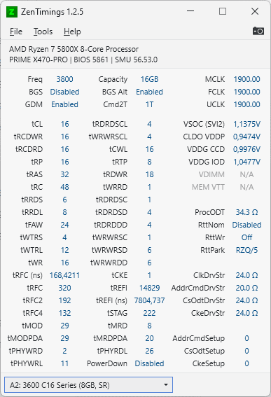

1.45 VDIMM, krieg die nicht stabil. Sollte doch für B-Die relativ machbar sein, hättet ihr evtl. Vorschläge?

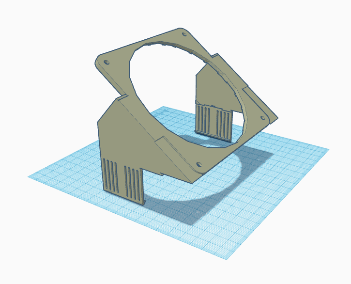

Was spezielles:
ich hab mich inspirieren lassen, hab zum test das ding "gebaut" (3d drucker läuft bereits)
mal schauen ob der winkel usw passt - aber damit sollten die ram riegel schön airflow abbekommen :)
Für die Timings die ich da bei dir in Zen Timings sehe sollest du bei weitem keine 1,45V brauchen.
Geh mal runter auf 1,4 das wird die Temps senken und es "kann" stabilier laufen.
tRTP mal noch auch 10 um ganz sicher zu sein!

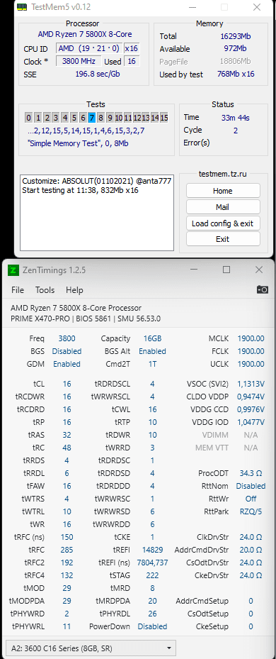

1.4V, twrrd 4, trtp 10 und nen 140'er davor gehängt. Die hohe Volt war gedacht um die evtl. noch etwas zu pushen/schärfen, aber wenn ich jetzt schon Fehler krieg bringt das nicht viel?
Edit:
Scheint jetzt etwas besser zu laufen, 8min ohne Fehler, im 3rd Cycle. Haben sich wohl etwas abgekühlt?
Booten konnte ich die auch mit CL14 und tRFC ~280, muss ja nicht super scharf sein, aber etwas mehr als das jetzt hät ich schon erwartet
Edit2:
Ohne fehler durch, yay. Welche werte sollte wir am besten pushen hier? :d
Edit:
Edit2:
bei mir war das tWRRD der Auslöser meiner RAM-Probleme. tCL16 läuft mit tWRRD1, tCL14 wollte nur mit tWRRD 3 laufen.
testmem5 bitte mit Anta777 Extreme oder Absolut testen!
Mit Zen3 hab ich null Erfahrung. Gute B-Bie sollten aber auf AMD auch schärfere Timings können als Hynix und Microns.
Ich würde auf jeden Fall auch die Wall des Chip suchen und schauen was an max. Takt drin ist.

Ich seh übrigens 3 Fehler in TestMem...
Werd ich morgen versuchen, ist mir zu warm heute. Danke :)
Ebenfalls passed! Werd ich in Zukunft machen.
War vor dem edit. Hatte anfangs sofort nachm boot die 3 errors, ging dann nach paar Minuten ohne probs (evtl. hatte es auch was mit dem kompatibilitäts modus zu tuen?).
Ja, dann hau das bitte nicht in Anhang! Das irritiert! :d

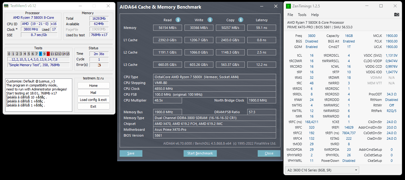

Paar Werte veringert, niedriger komm ich auf tRFC nicht, da wird absolut nicht mehr gebooted.
FCLK krieg ich auf 1933 ohne WHEA, aber denk mal das ist es nicht wert?
Lohnt sich CL14 anzustreben oder doch lieber CL16 bleiben und schärfen?
VDIMM weiterhin 1.4

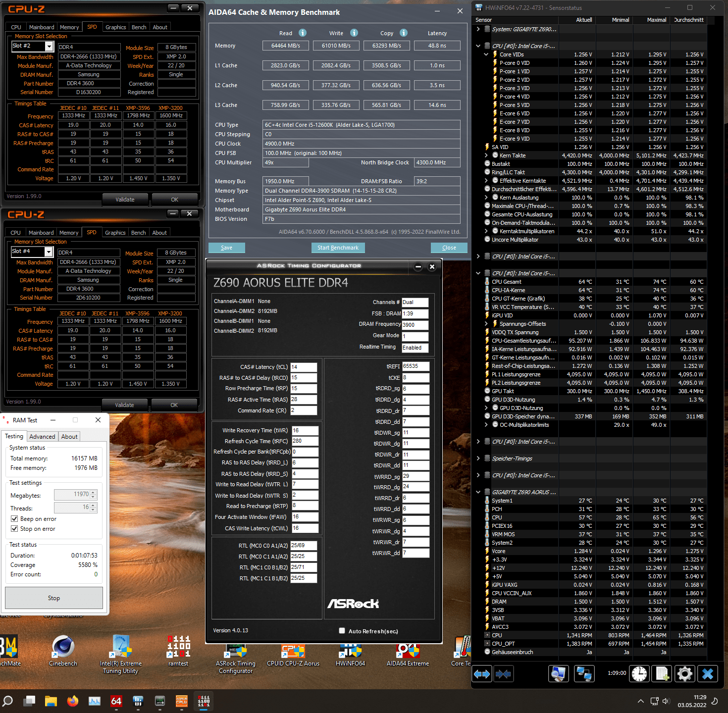

Meine ADATA XPG Spectrix D60G 16GB Kit 3600C14 laufen 3900C14 @1.5V https://www.xpg.com/de/xpg/606
Mega Performance-Schübe bringt die CAS Latency nicht auf Alderlake, wird auf AMD sicher nicht viel anders sein.

Lohnt nicht C14 zu C16. Genauso 3800 zu 3866MHz
Optimum bei Ryzen 5000 stellen immer noch 3800C16 dar.
Hatte da mal vor nem Jahr nen Test gemacht hier, bis auf das du in Aida64 etwas gewinnst, bringt dir das C14 nichts.
Ja dacht ich mir schon, denk mal ich belass es und schau ob ich die voltages noch etwas runter bekomm, dann bin ich eh auch schon zufrieden. Danke an euch :)
