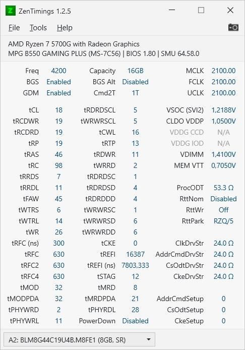

So, hier einmal der Screenshot für 2x8 GB bei 4.200 (tCL und tRFC habe ich händisch angepasst, alles andere ist Auto).

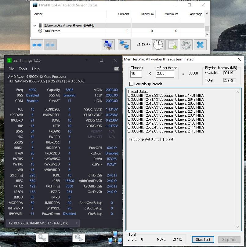

Hab nochmal nachgestestet bei 4000/2000 - so bleibts jetzt. Ist aber echt hart auf Kante genäht.
1.425Vdimm ist es instabil und mit 1.45+ wirds zu warm. Mit 1.44 ist es eine Punktladung, spot on quasi - genau zwischen "zu warm" und "zu wenig vdimm". :fresse2:
Leider kam hier ja keine Reaktion. Hat hier noch einer EDie Tempzicken? Ich kenn halt das Video von Buildzoid, wo er seine M8E sogar heiß föhnt und es vollkommen egal zu sein scheint.
Bei mir ist dem leider nicht so. :(

Und niedriger takten willst wohl nicht takten um ein Sicherheitspuffer zu haben?
Ab wann zicken Deine denn rum?
Meine liegen so um die 50 Grad und machen bisher keine Probleme.
Habe sie aber auch noch ganz neu.
Wüsste ich auch gerne, hab nur leider keinen Tempsensor in meinen non-RGB Ballistix.
Ich hab hier zwar einen Sensor, hatte aber bisher nicht die Muße ihn unter den IHS zu schieben. Um die 50°C bei welcher Last und Vdimm? Reine Neugier, mir ist klar das der case airflow sehr viel ausmacht.
Viel zu sinnvoll, einfach und logisch. :fresse:
Lief vorher die ganze Zeit bei 3800@1.375V - das wäre die sichere Bank. Habe nun einfach einen kleinen Lüfter davor geschnallt, wobei mir das noch nicht so ganz gefällt.
Mein Puffer wird wohl in einem 120er davor enden. Werde dann mit 1.475Vdimm gegentesten und wenn es sie selbst dort kühl genug halten sollte, passt das als Puffer.
Da HCI bei 1.44Vdimm 21 Stunden ohne Fehler lief, sind meine Sorgen eigentlich gering. Wobei es mir einfach lieber wäre, ich hätte keine Tempzicken erwischt - rein vom Bauchgefühl her.
Und hier jetzt 4x8 mit 3.600 und leicht angepassten Haupttimings und tRFC.
Ist jetzt nichts auffälliges aus meiner Sicht. Denke entspanntere Haupttimings hattest du jeweils auch getestet.
Dann könntest du erst einmal noch verschiedene VDDP und CAD Settings probieren. Eventuell auch noch ein paar exotische RTT Settings. Wäre hat die Suche nach der Nadel im Heuhaufen.

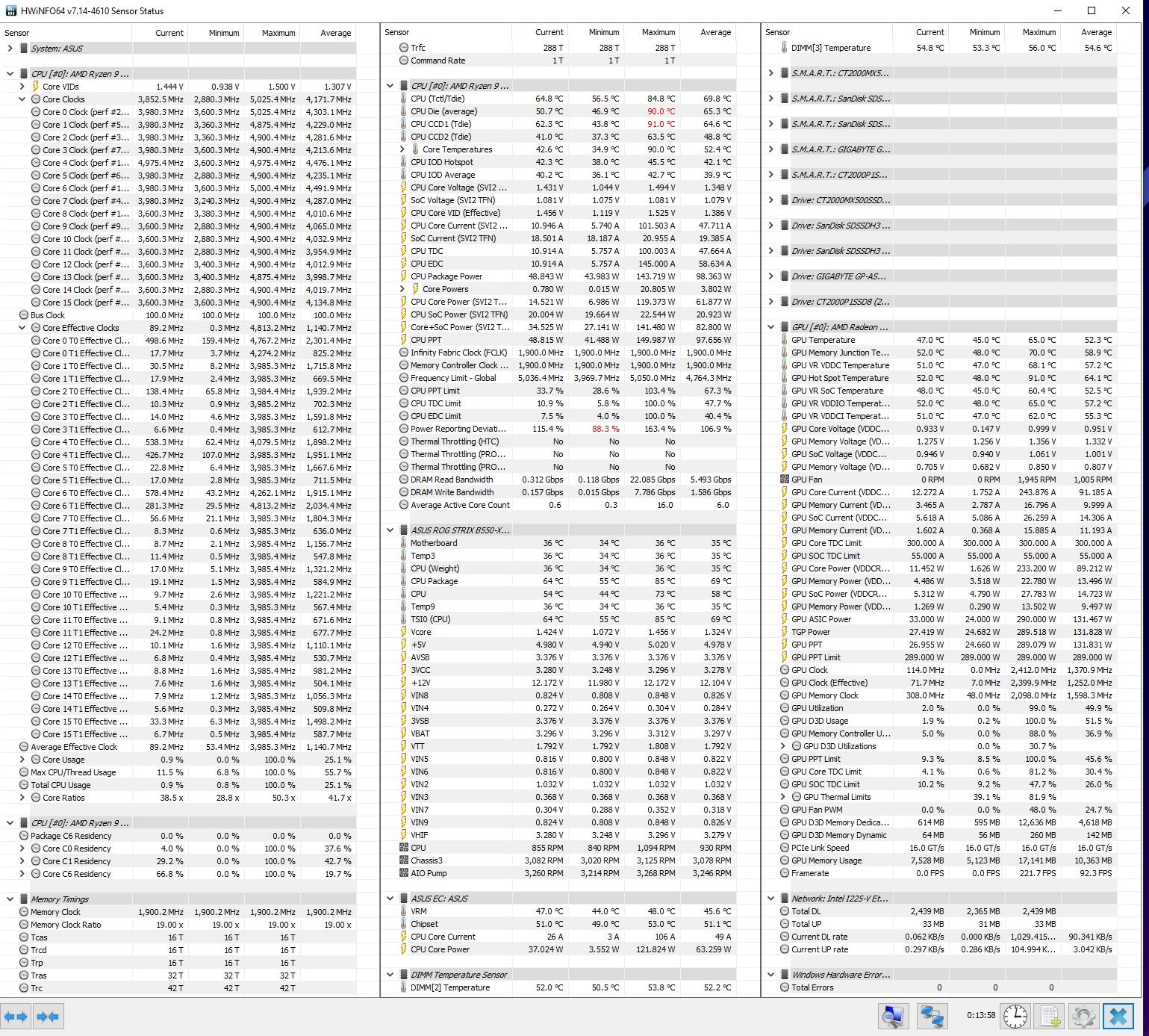

RAM 1900 und CPU mit project Hydra CO optimiert und stabil Test1:
CB R20 Multi All Takt von 3,975-4,025ghz und 10134Punkte bei 68grad
Horizon Zero Dawn Takt von 4,700ghz und DFPS 154, CPU FPS 160 bei 71grad
TimeSpy Temp 77grad GPU Score 20850 CPU Score 15700 Ergebniss 19872

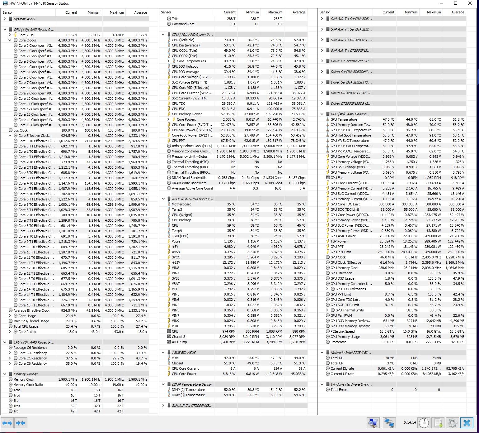

RAM 1900 und CPU AllCore 4,3ghz mit 1,136v Test3:
CB R20 Multi All Takt von 4,3ghz und 10832Punkte bei 73grad
Horizon Zero Dawn Takt von 4,300ghz und DFPS 154, CPU FPS 160 bei 56grad
TimeSpy Temp 64grad GPU Score 20863 CPU Score 16251 Ergebniss 20011

Was mir nur sorgen macht ist der Strom bei CPU EDC und TDC. Nach mehrer Bench und Game Tests ist hier ein Max von 190a. Ist das nicht ein bisschen viel?:oops:
Was würdet Ihr am besten laufen lassen. Ich bin zu 90% nur am spielen und will das meine Hardware lange lebt. 🥰😘

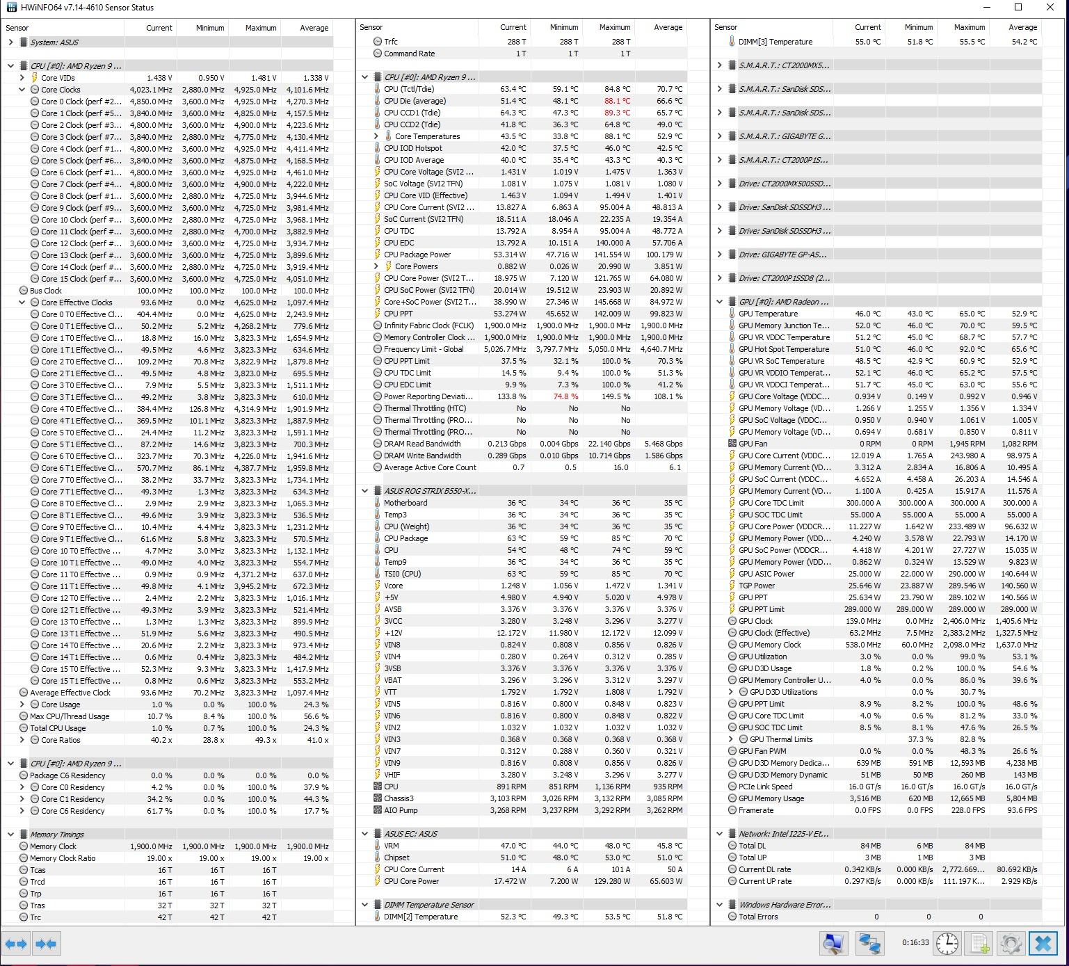

Das sind die Ergebnisse über HwInfo, die Screens wurden immer nach HZD,Assassin's Creed Odyssey,Timespy und CB R20 gemacht.
RAM 1900 und CPU Stock Test2:

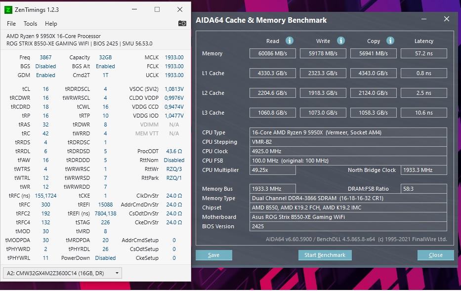

tRCDRD 18, tRFC 300, tRTP 10, ~1,45Vdimm und probieren..
Für die CPU die Standard Limits rein, PBO/CO vernünftig ausloten und so laufen lassen ;) PPT 142W, TDC 95A, EDC 140A
Also mit diesen Einstellungen komme ich maximal bis FCLK 1933 und RAM 3866. Vdimm 1,45v. Aber mit Whea 19 Fehler. Aber ohne Abstürze.
Für ein paar Tipps bedanke ich mich herzlich? Bin leider nicht so der OCer.
