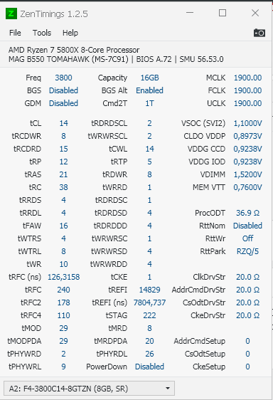

bin aktuell am 1900er FCLK meines 5800x dran:
soc 1,15v
soc llc lvl 3
vddp ccd 1,05v
vddp iod 1,05v
cldo vddp 0,95v
Nach 44Min Aida stress test habe ich nun einen whea bekommen. Auf welche Spannung deutet das am ehesten hin?
Speicher läuft noch nicht mit xmp.

Du hast PBO aktiv? Würde erstmal ohne testen, deine Spannungen sind zimlich am obersten Limit
PBO war an, aber ohne CO.
Wenn ich mit vSOC oder vDDG runter gehe, bekomme ich leider schon im idle WHEAs.

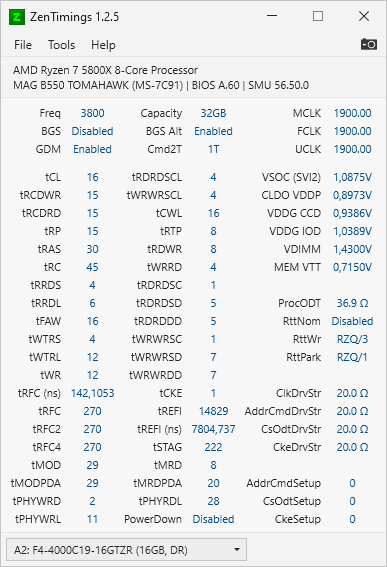

Wieder mal gefühlte Stunden verbracht,:fresse2: für was auch immer. 1UsmusV3 Fehlerfrei CCD und IOD sind diesmal gleich, bringt in Cinebench die meisten CPU Punkte. Eher an die Mainboard Default Einstellungen gehalten.
Im DRAM-Calculator-for-Ryzen berechnet man noch die Mem VTT (Vref CHA/CHB) und VPP Voltage.
OCCT ist nicht schlecht.(y)

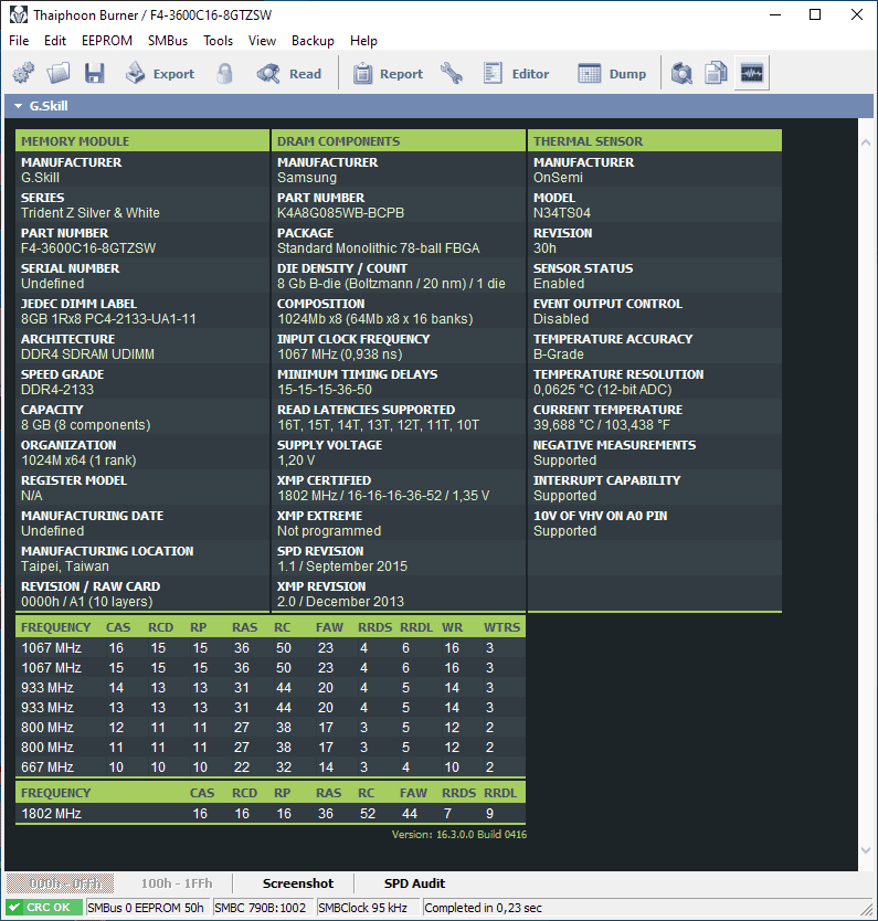

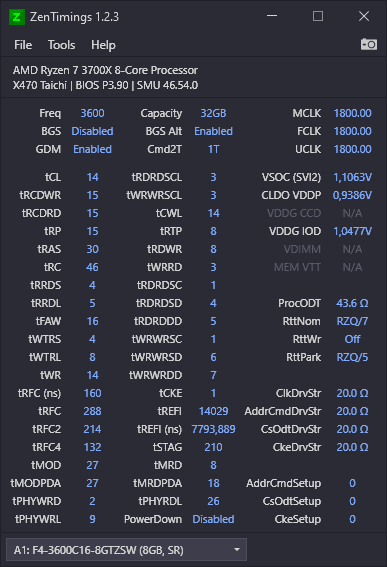

Good day, can somebody help me with my Ryzen 7 3700X RAM and CPU OC? I sorry for my English, it's not very good and I'm new on Hardwareluxx may do something wrong. I have a 4 sticks of single rank based on Samsung B-Die A2 PCB and Asrock X470 Thaichi motherboard, memory Sticks from two different kits from G Skill 2 sticks from 3200CL14 and 2 sticks from 3600CL16, I OC this to 3600 and FCLK to 1800Mhz, cause my CPU IF not go over 1833Mhz, but on 3666 My RAM need to change timings to CL16 or system not boots. It pass 3 cycles in TM5 with anta777extreme config without any error, but in LinX residuals are not identical and GFlopses are falling from 465 to 455. But I thick it's not a FCLK instability, because in HW_Info CPU (tctl/tdie) temperature graph looks ok, when FCLK unstable it every run on LinX has different shapes. I tried change ProcODT to 36 Ohms and 34 Ohms, it boots but I got errors in TM5, with ProcODT 48 Ohms I got errors in TM5 to. I tried change CLDO_VDDP from 900mV to 1050 with step 10mV, 940 looks decent, tried chnge VDDP from 900mV +- 10mV it's not stable with VDDP other then 900mV. Tried Relax timings and bump up voltage on RAM, CPU and SOC, it's not help. As well I tried change CAD_Bus but 20 20 20 20 works best for my system I got minimum errors in TM5.
Manual CPU OC to 4Ghz with voltage 1.153V (Pass LinX without errors and with same residuals on 1.143) LLC level 3 for SOC and CPU.
VDDG_IOD 1.05v
VDDG_CCD 0.960v
Memory voltage 1.42v
VTT_DDR 0,710v
4 Sticks including two different pairs - you are obviously looking for a challenge.
I can't help, no clue about b-die, but here are many b-diers...
I'm afraid the 3600 cl 16 is not a b-die, ok sure, but in mix its not so easy. do u have test the possible if?
Thanks, I see only tread with B-Die kits, not seen tread with B-Die based RAM OC, check record table, some guys achieve 3800 on 4 single rank sticks, I thought 3600 will not hard to achieve, I supose it was big mistake
What kind of chips can do XMP with these specs? Micron and Hynix chips are have CL16 and TRC19 on 3600Mhz XMP and 3600 on cl14 in OC I think not reach something not B-Die chips and part nomber looks same and match up with part number on record list with B-Die kits. You think SPD in my second kit is not correct?
it's b-die
it's b-die
I was shure it's B-Die posible with some binning difference, because I was looking at this RAM kits on this tread Samsung B-Die List, but I don't know what can affect stability of system if RAM is pass stability tests, but complex system tests are failing. That's why I wrote here, posible sombody on this forum have same issues and know what voltage or timings I need change to stabilize system.

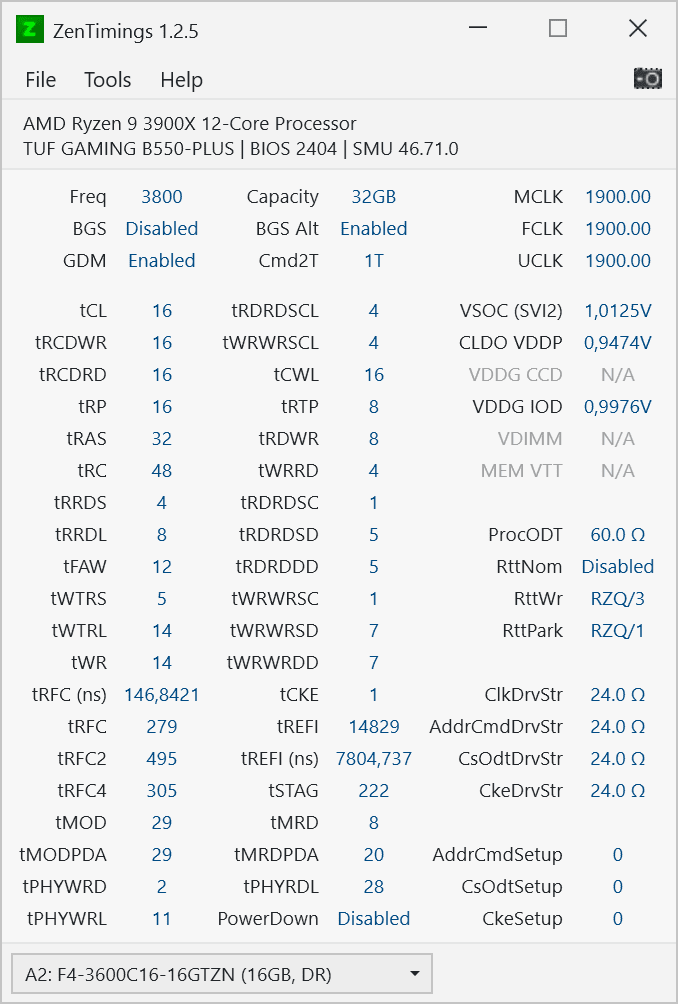

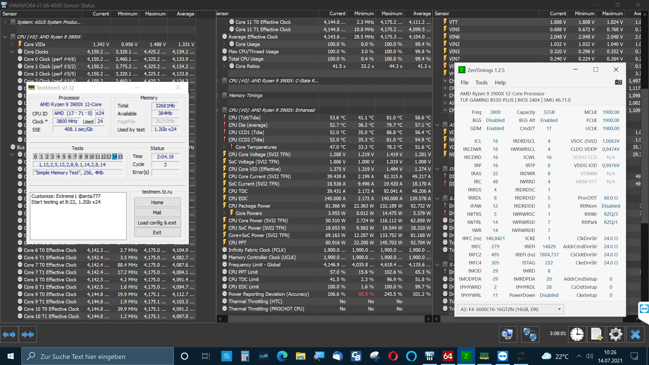

Ich habe etwas sehr merkwürdiges festgestellt. Nachdem ich meinen 3600 durch einen 3900x, welchen ich an sich nicht wirklich benötige ausgetauscht habe, hatte ich mit meinen gewohnten Einstellungen Stabilitätsprobleme. Daher war ich gezwungen bei 0 anzufangen. Also stock, IF ausloten, Ram-Timings mit Hilfe des DRAM-Calculators nochmal auf Fast, und testen.
Nachdem mich der gemessene Energieverbrau gestört hat, habe ich mir wieder Willen Ryzen Master installiert. Damit etwas rumgespielt und soweit so gut ein stabiles, schnelles und effizientes System hinbekommen.
Nun zum eigentlichen Punkt. Im Rahmen der Optimierung habe ich die VSOC mal mit neg offset eingestellt, und was soll ich sagen, die VSOC läuft aktuell mit knapp über 1V stabil. Wenn ich die so eingestellt habe, startet der PC nicht mehr. Bedeutet dann wohl, das im laufendem Betrieb eine deutlich geringere Spannung genügt, und lediglich beim Boot mehr benötigt wird.
aktuell teste ich mit Aida Stresstest die Systemstabilität, sieht aber gut aus!
Ich werde natürlich noch Ram-Tests durchführen.
Von Gefühl wird ich sagen, der SoC bekommt zu wenig Spannung. Mein System benötigt mindestens 1,14 V SoC. Ist natürlich nicht 1:1 vergleichbar.
normal hatte ich die immer bei knapp 1,1v laufen, Aida-Stresstest Cache/FPU/Memory ist 60min durch, TM5 auch . Daher nehme ich an, das sich ein neg offset
bei VSOC positiv nutzen lässt, vor allem um den Energieverbrauch zu senken. Ich teste grade noch Karhu, danach versuche ich mit der VSOC weiter nach unten zu kommen. Im idle verbraucht mein System so lediglich 50W :geek:

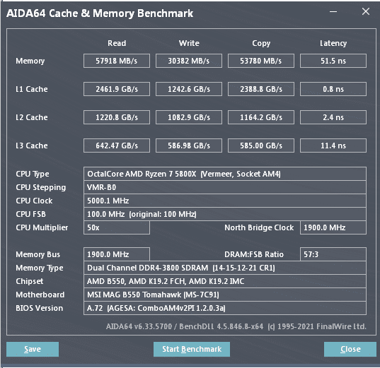

Beim senken von vSOC unbedingt den Aida64 Latenzbenchmark im Auge behalten. Wenn die Latenz bei weniger vSOC steigt ist man bereits zu weit herunter gegangen. Stabilität kann da trotzdem noch vorhanden sein.
