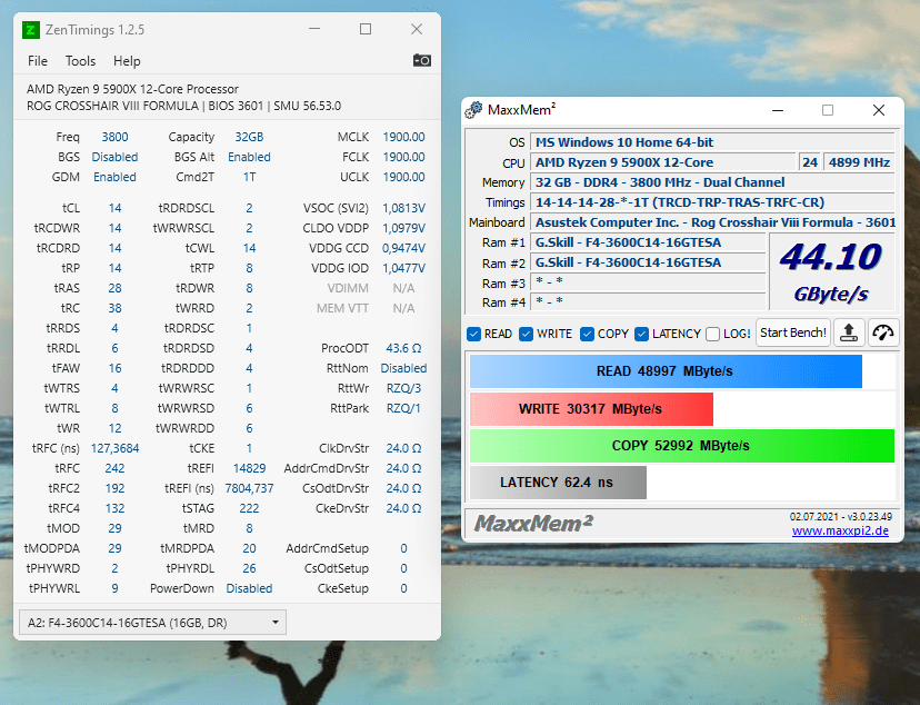

ja denke mit dem 14er setting bekomme ich 1900/3800 nicht stabil, es gibt leider reboots /:
Für 3800 muss ich wohl die timings nochmal neu auslosten.
tRCDRD 15 mal als erstes versuchen. Bei welcher Spannung überhaupt?
Die 14-14-14... sind ja Standard bei 3600MHz mit 1,45V oder?
Ja das ist der Standard nach xmp.
Wie wäre wenn ich so vorgehe?
XPM laden und auf tRCDRD 15 zurück stellen und mit erstmal 1900/3800 testen ...

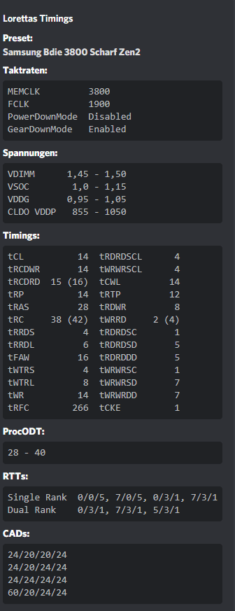

orientier dich hieran...

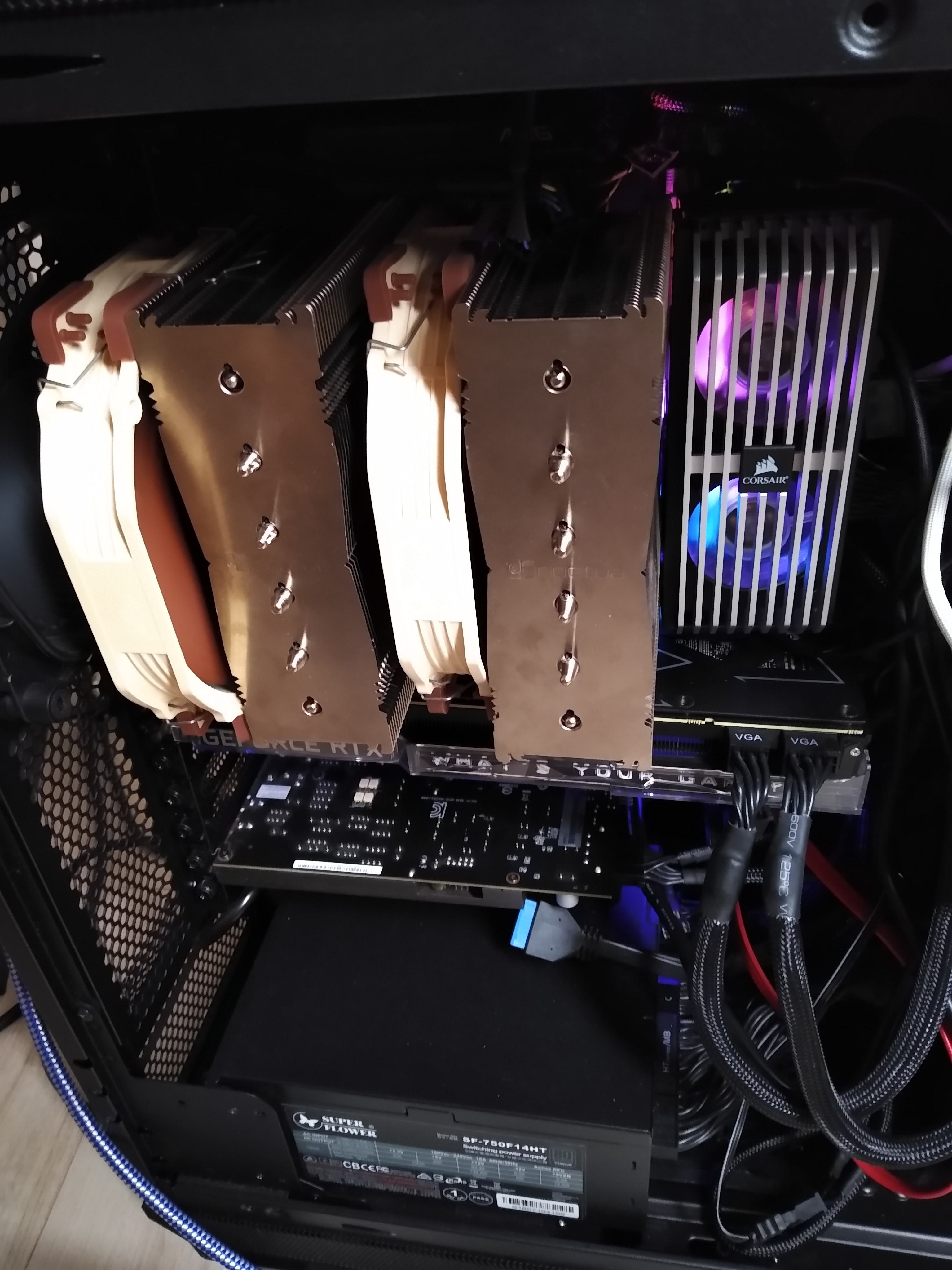

6 Grad Kühler beim Surfen, von 36,8° auf 31° Spannung erhöht auf 1,52Volt. Läuft jetzt irgendwie toll CPU bei 5050MHz. Habe die Noctua Lüfter versetzen müssen. CPU 57° PPT 95Watt. Der linke Lüfter kühlt die Nippel oberhalb vom NH-D15.:d

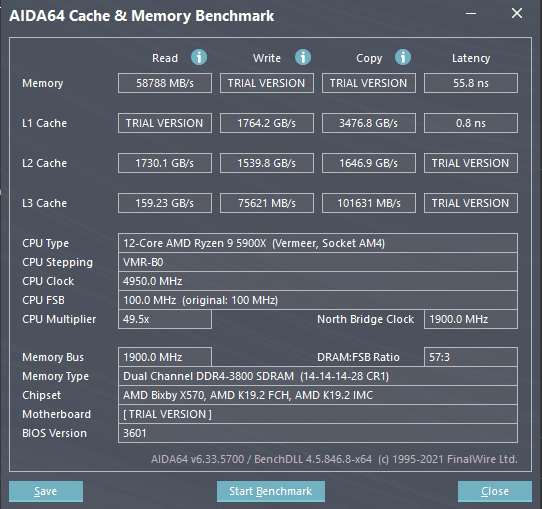

Gibt es neben Aida ein alternatives freeware Programm, womit man den memory Transfer vollständig auslesen kann?
So ich habe jetzt ein 3800er setting mit scharfen timings ans laufen bekommen:
Doch was ist das, die Werte sind doch total beschissen oder kann man die Ergebnisse mit AIDA nicht vergleichen?
Außerdem der Write Wert ist auf dem Niveau einer 1chiplet CPU, was ist da los?? :oops:
Weis Spannungen sind noch zu hoch, da wollte ich am Ende noch mal ran ....

Du kannst nicht zwei verschiedene Programme vergleichen :fresse:
Man kann ja nichtmal zwei verschiedene Versionen des selben Programms vergleichen..
Puh da bin ich ja beruhigt, wobei die Transfereinheiten MB/s bei beiden Programmen gleich sind egal :fresse:

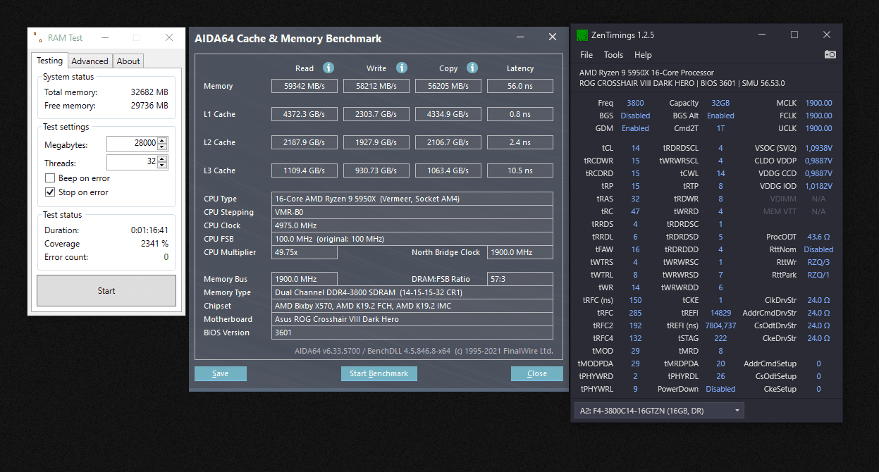

Musste allerdings 1.55v auf die Rams geben, vertretbar?
Wollte grad fragen, bei was laufen die 14-14-14
Ist da Karhu stable? Bis 1.60V kannst 24/7 geben, Gskill verteibt ja selbst Kits mit 1.55V per XMP und Samsung gibt bis 1.60 Frei. Nur die Frage, wie warm werden die Dinger? Auch wenn ich ein paar Seiten vorne gezeigt habe, zwischen 1.35V und 1.50V sind es gerade mal 3-4° im Schnitt.

wenn die Temperaturen nicht zu hoch sind und die Stabilität ok ist?
3800/1900 sollte aber fast genauso schnell sein, und weniger Energie brauchen
Hö? ist doch 3800/1900
Gemach, muss ich dann noch testen ....
hab ich ja im Zweifel noch gut 0,05v frei :fresse:
