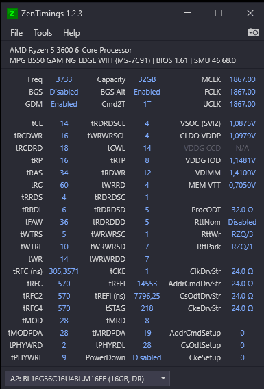

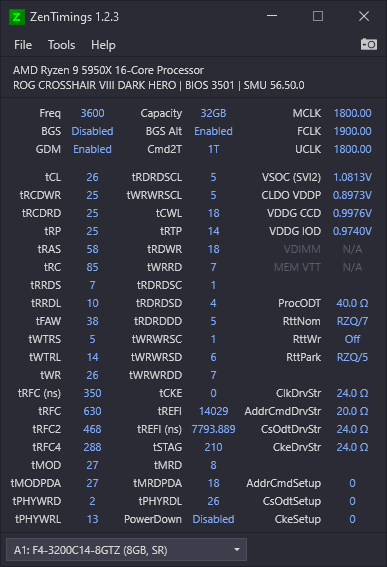

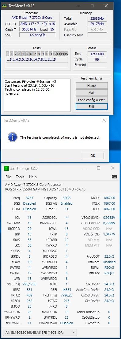

Das schlechtere meiner beiden Kits brauch 1,38 vDIMM für CL16 und schafft die gezeigten timings nicht ganz.
Der Screenshot ist von meinem etwas besseren Kit @ 1,34V. Selbiges braucht für CL15 ~1,41V (nicht ausgiebig getestet) und schafft CL14 mit 1,52V.

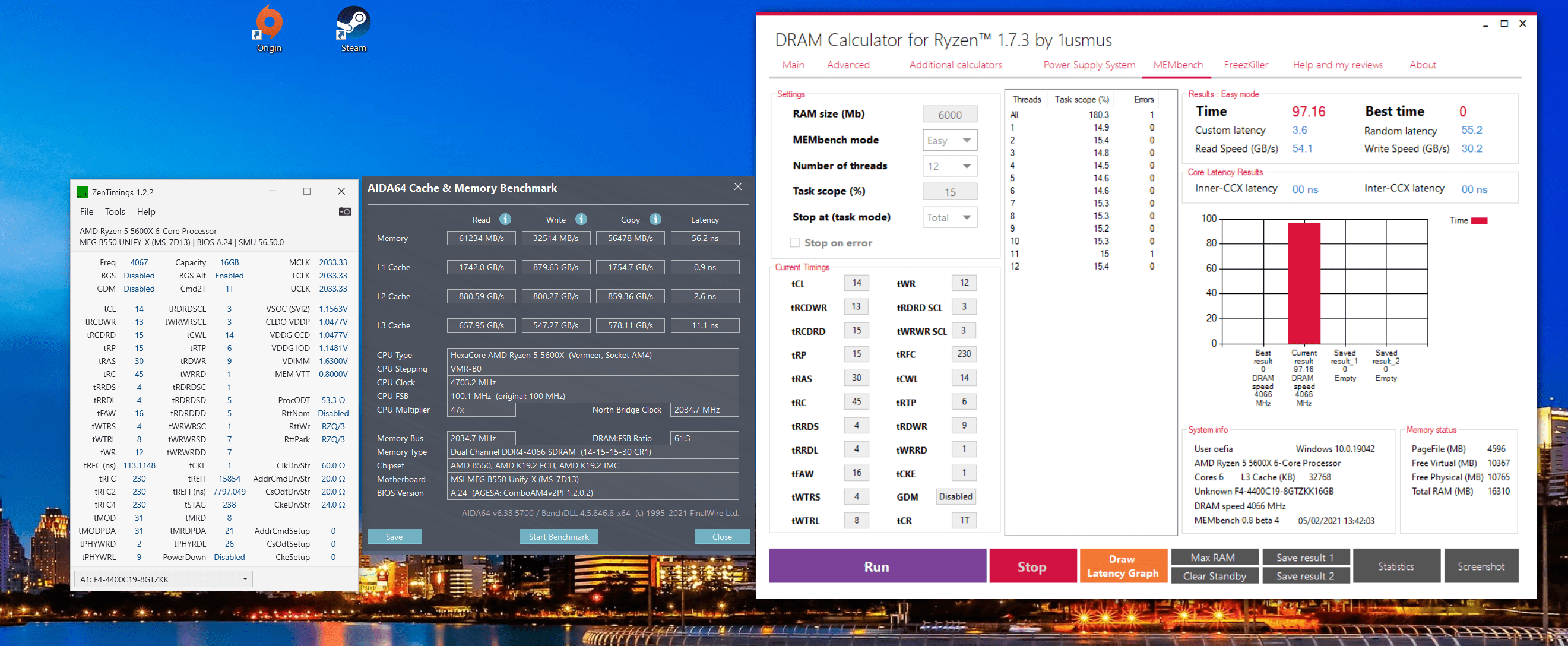

Update mal Aida64… würde mich interessieren, ob es dann immer noch 48ns sind.
48ns ist zu heftig… da ist doch was faul.
Die Einstellungen mal nachgestellt außer die Proc ODT auf 53.3 und Spannungen und mit AIDA 6.32.5600 , auf 48ns komme ich nicht mit dem 5800X (51.5ns).

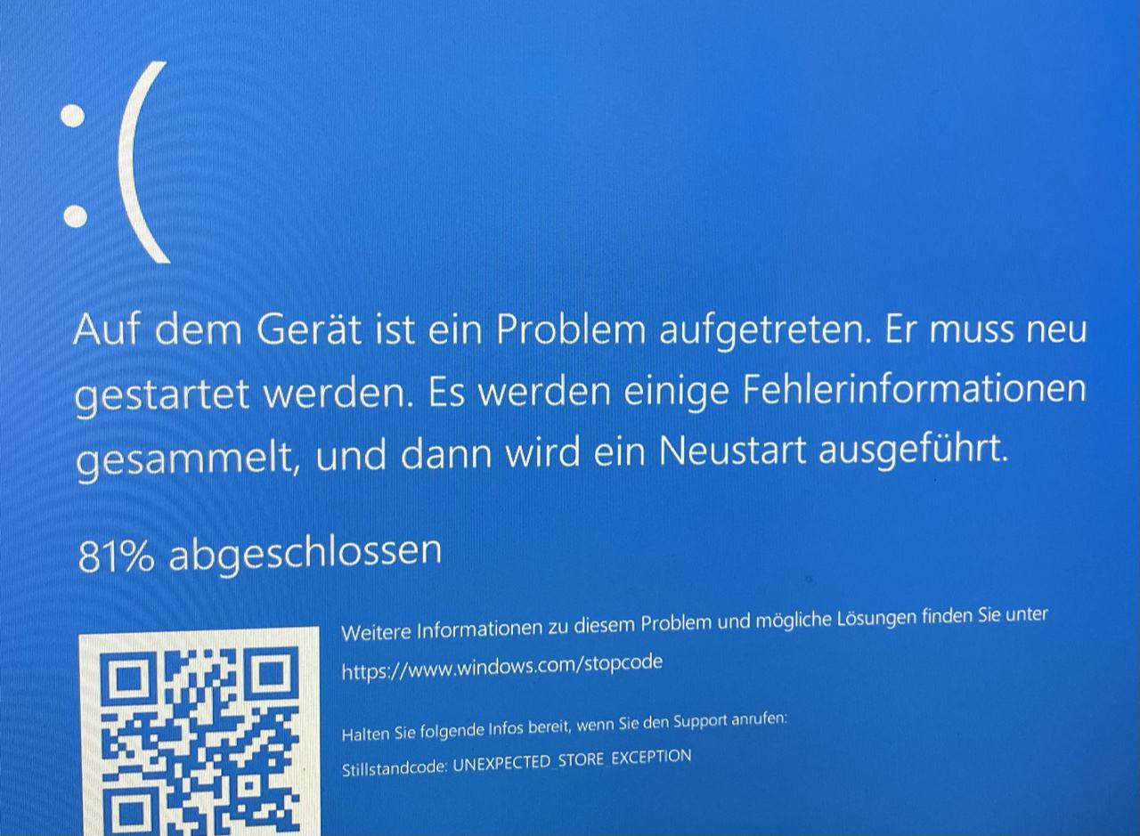

Sorry, muss hier nochmal stören :unsure:.
Hatte jetzt zum zweiten mal beim Windows start sowas. Allerdings läuft nach einem reboot alles stabil. Ist das normal, wenn man seinen ram runtertaktet?

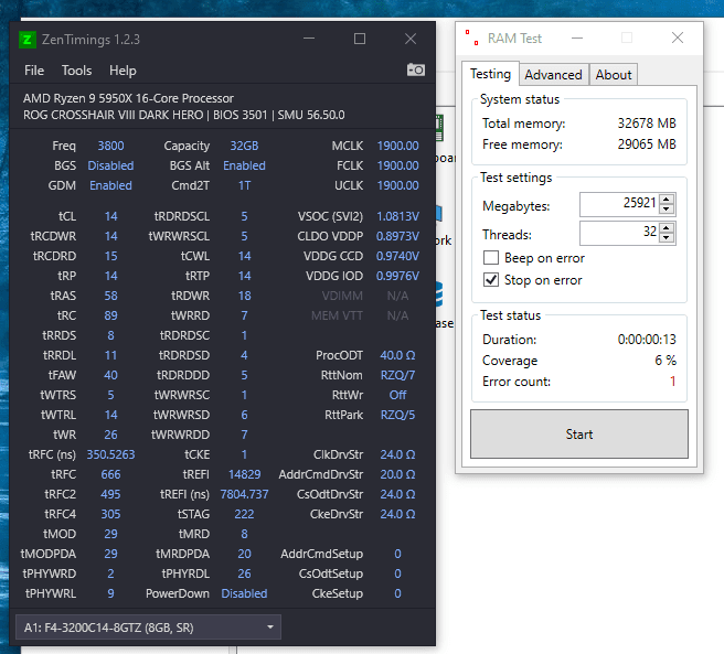

@KaerMorhen da war ich wohl doch zu opportunistisch. PC startet mit dem Cl14, aber beide mem tests die ich nutze werfen Feher en masse.
Also so läufts noch nicht, mal schaun,ob sich das Cl14 mit anderen Timing machen lässt oder ob ich verrmulich auf Cl16 zurück muss.
1,41V ist für CL14 nur einfach zu opportunistisch

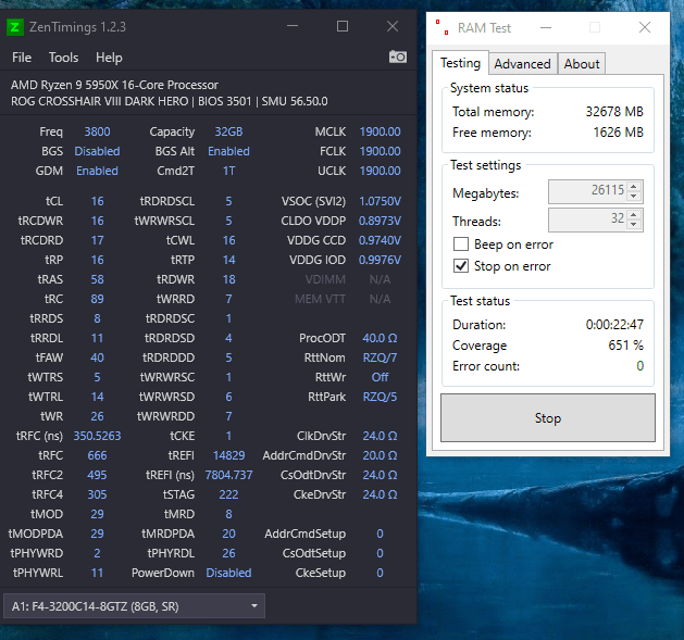

Habe jetzt gerade 1,48V auf die Rams und lasse MemTest64 und MEMbench (vom DRAM Calculator) grad nacheinander laufen. Bislang siehts gut aus (klar, dass das stundenlang laufen sollte). Aida64 kommt dann auch noch dran.
HWinfo64 sagt mir, dass die reale Spannung zwischen 1,468V und 1,472V liegt und die Temperatursensoren beider Riegel gehen bis 54 °C hoch. Ich hab vorne Gehäuselüfter die blasen da auch ein bissl mit drauf. Mit nem gerichteten Lüfter wären die Riegel aber sicher etwas Kühler. Ich würd mir dann später ins FanControl Profil auch nich einen der Temperatursensoren der Speicher mit auf die Steuerung der Frontlüfter legen.
Ich gehe mit der Spannung jetzt noch ein zwei Schritte runter und teste.

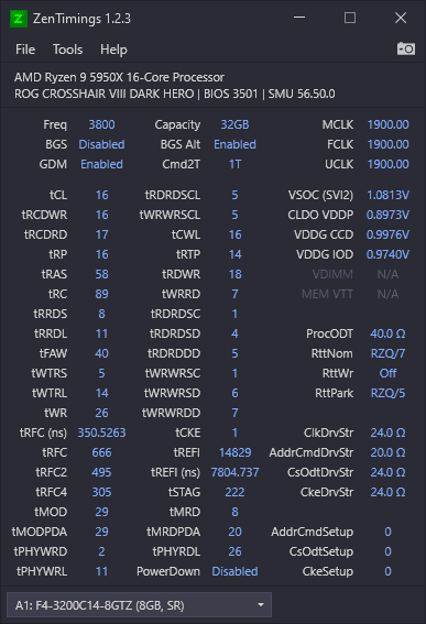

@Bad Joker
Was fällt dir so ganz spontan bei mir ein zum anpassen ?
Ist Doom Eternal Stable.
Was willst du da dran noch groß verbessern?
Die könntest du nochmal einzeln durch testen:
tRAS auf 28
tRC auf 38/40/42/44
tWTRL auf 6 oder 7
tRDRDSCL/tWRWRSCL auf 2
tRDWR und tWRRD auf 6/1, 6/2, 6/3, 6/4, 7/1, 7/2, 7/3, 7/4, 8/1, 8/2... usw.
tRDTDSC/tRDTDSD auf 4
tWRWRSC/tWRWRSD auf 6
Ansonsten krasse Timings mit sehr gutem Takt...

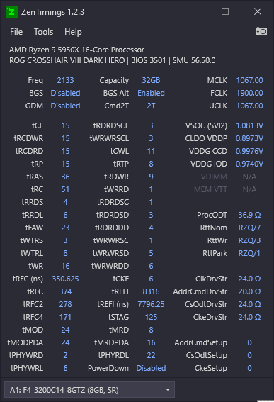

Also mit den safe settings ausm calculator + die von joker wiederstände bleibt das board bei postcode 22 hängen
Hiermit bootet er
Aktuell Ram auf 2133 auto
FCLK 1900
vSOC 1,1
iod 1,0
vffg 0,975
vddp 0,9
Die Timings sind safe, das kann eigt daran nicht liegen (im Gegenteil dürften da auch noch schärfere Timings laufen). Kann eigt. nur an Spannungen und Widerständen liegen. Vdimm würde ich mit 1.45V einfach mal aus der Gleichung nehmen und dann anfangen systematisch die Widerstände durchzuprobieren:
